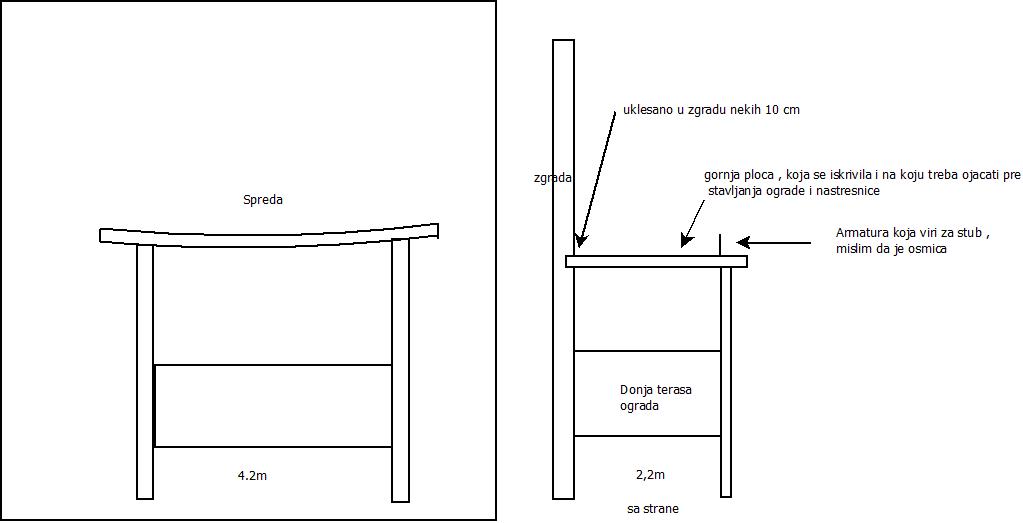

Pozdrav ,
citam forum i mogi vam reci da ima raznih ideja , letos su mi neke koristile kad sam radio kuhinju. ali sad ne nalazim nesto sto bi mi pomoglo oko problema koji ima .
Naime terasa koja je dozidana pre nekih 10 godina nije ni koriscenja i sad bih hteo da je sredim . Medjutim ploca terase cinimi se nije u najboljem stanju . ima luk . u prilogu sam pokusao da skeniram kako to trenutno izhleda.
Da li neko ima predlog kako bih mogao ojacam terasu , predpostavljam da mozda trena stub na sredini ali me zanima da li postoje jos neka resenja?
Terasa ima dva stuba sa jedne strane a sa druge strane ulazi u zid zgrade nekih 10 cm

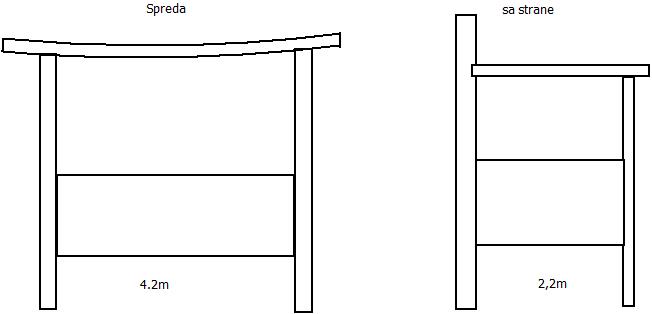

Sad mogu samo da bolje
sale_bb
sale_bb's picture
Registrovan dana: 27/02/2017
Sad mogu samo da bolje skiciram , ali slike cu moci tek kad odem to stana

Мене, као лаика, нешто овде
nakamura
nakamura's picture
Registrovan dana: 09/03/2009
Мене, као лаика, нешто овде буни. Видим из скице да је тераса ослоњена на три стране (укључујући и ону која је уклесана у зид) а опет се искривила што никако не може да буде добро, а ни сигурно. Грешка може да буде у погрешном зонирању арматуре приликом изливања терасе.
На мојој породичној кући су попадале све терасе и надвратници због грешке "мајстора" у зонирању арматуре али ми нисмо имали стубове који би то задржали да не попада. Да јесмо, вероватно би имали криве терасе као и ви.

Могуће да је лоше шаловано,
Могуће да је лоше шаловано, велики размак подупирача па се све искривило под тежином бетона, а шпрајцеви укопали у земљу, јер није направљен добар ослонац.

Moje prvi zakljucak je vodio ka teoriji koju je izneo nakamura, medjutim i zvekoljubova teorija ima uporista u praksi! Kako god sagledao stvar na osnovu ovih crteza mislim da negine totalno razbijanje i izlivanje nove ploce terase, al ajde da vidimo slike i jos neka misljenja....

Nakamura I sta si uradio sa tim majstorima? pa ja kao laik znam da se armiranje kod nadvratnika i terasa radi u gornjem sloju betona za razliku od ploca na zemlji gde se to radi u donjoj zoni. Teorija je da kod terasa beton drzi armaturu kada je u gornjem sloju u suprotnom armatura drzi debljinu betona i to vremenom dovodi do savijanja armature. I kako si uspeo da saniras ostecenja? Mozda bi bilo dobro da podelis svoje nazalost lose iskustvo sa tim radovima zbog drugih forumasa, da se jos neko ne bi nasao u neobranom grozdju!

Ја нисам урадио ништа јер сам тада, крајем шездесетих година, био клинац али се сећам да је долазило и до потезања пиштоља од стране мог оца, на срећу без последица. Једина трајна последица је остала на самој кући. Наиме, како је, осим 4 надвратника, у питању била и једна тераса целом ширином куће, њен пад је изазвао напрснућа на поду, а то се види и на плафонима испод, односно у собама у приземљу и та напрснућа никад нисмо успели да трајно санирамо. Санација је понекад издржавала и дужи низ година али чим негде заљуља земљотрес који се мало осети и код нас, ето опет тог напрснућа. То, можда и није лоше јер нам служи као показатељ (или као лакмус) да ли да бежимо из куће или баш и не морамо Wink

zašto bi se armiranje nadvratnika radilo u gornjoj zoni, a armiranje ploče na zemlji u donjoj zoni? ovo nema nikakvog smisla. Beton kao materijal dobro podnosi pritisak, a loše zatezanje i to je razlog zašto se dodaje armatura. Armatura uvek ide u zategnutu zonu (ide i u pritisnutu, ali u manjoj količini, tj. uvek imate dve u uglovima, a u zavisnosti od proraluna se može pojaviti potreba i za dodatnom armaturom u pritisnutoj zoni). Nadvratnik se ponaša kao obična greda, što znači da mu je zategnuta donja zona i tamo ide više armature. Ploča na zemlji (temeljna ploča) se savija pod dejstvom reakcije tla (od težine objekta) koja je usmerena na gore, što znači da se armira kontra od obične ploče, odnosno, ovde armatura u polju (između zidova i stubova) ide dominantno u gornju zonu a na mestu zidova i stubova dominantno u donju zonu.
Terase su u suštini konzolni elementi i kad se savijaju, zateže im se gornja zona, što znači da tamo i armatura treba da bude. Ovo ste nekak o i objasnili, samo malo čudnim izborom reči Smile
Što se ove terase tiče, može da bude svašta. Ako je samo osonjena na zid tih 10-ak cm, i nije povezana sa pločom objekta, onda nije konzolna i armatura bi trebalo u većem delu da ide u donju zonu. S obzirom na to da je dužina 4,2m i da je na jednoj strani oslonjena celom dužinom na zid a na drugom kraju na stubove u uglovima i da je širina 2,2m vrlo je upitno kako ta ploča radi. Za deformaciju može biti zaslužno sve gore navedeno, plus nedovoljna debljina ploča i loš beton.

Pod konzolom se podrazumijeva da je u osloncu uklještenje. Ne bih znao šta mu dodje "obična" konzola ili neka druga varijanta. Moment koji se javlja usled "standardnih" opterećenja (sopstvena težina, dodatno stalno opterećenje - košuljce, izolacije, keramika npr.) nalazi se u gornjoj zoni. Stoga se i "računski" armatura uzima za gornju zonu. Ako se dobro sjećam, mislim da se za drugi dio konzole (prema slobodnom osloncu) ukida dio armature.
E sada, kod nas u seizmički aktivnim zonama, dešava se da konzola prilikom zemljotresa "radi" gore-dole. Zato je predviđena ista količina armature i u donjoj zoni.
Danas se proračun konstrukcije obavlja u programskim paketima (npr. Tower, SAP2000 i mnogi drugi) gdje se svi ovi parametri uzimaju u obzir prilikom izrade modela konstrukcije. Ja sam pokušao koliko toliko da objasnim suštinu, nadam se da nisam previše odlutao od teme
