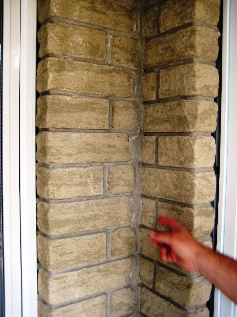

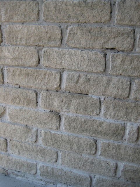

iako sam ja u kanadi a vecina vas preko, opet se nekako nadam da razlika u zidanju i nema puno, te da ce neko da mi da neki koristan savet.
naime, na nasoj novoj kuci cigla je postavljena tako aljkavo da ja od toga imam nocne more! da li preterujem ili ne - prosudite sami po slikama. cak je i fugna nekako sarena, razlicite boje...
ono sto me zanima je: da li je I KAKO moguce popraviti te fugne koje izgledaju kao da ih je neko u mraku zidao tudjom levom nogom?

kakva je ovo cigla?
nista fugnama ne hvali samo ih ocistite a onaj ugao nije dobro ozidan nema preklopa cigli jedino ako ga nije ankerisao?

Postoji nacin za popravak fugni...ako su cigle od opeke..kakve su ove na slici??...a da...ne postoji brz i lak nacin....

Komsinice moja Sad , znam kako ti je.
Zagledaj se malo bolje , ne samo da je boja fugni razlicita vec i gornji redovi cigle idu nakrivo ili se to meni samo cini, mozda je zbog fotografisanja iz ugla. Ako su ukrivo trazi da ti se sve zida ponovo.
Ah ne smem ni da se setim kako su nama bili ozidali deo oko i iznad ulaznih vrata :nes2 . Zamisli bela cigla , tamne fugne a jos ukrivo najmanje za 15 stepeni,ccc a majstori su bili em pijani em i naduvani. Srecom to smo primetili na vreme dok je malter jos bio fresak pa su lako mogli da ga sruse.
A ugao je extra uradjen, kakav je kod nas :tup , mrzime da slikam a i ovi ljudi bi se ispreturali da vide ovaj fuseraj.
Enzo...kakav preklop cigla... to se ne zna ovde izvesti a i verovatno bi kostalo extra :tup

e pa ljudi moji, pa ne mogu da se opasuljim! ja sam tu prolazila po triput dnevno, momci rade, sve zvoni, jos ja sva srecna, ne mogu da ih nahvalim, ubih se donoseci im kafe!
a nisam nista poduzimala iz vise razloga:
- bilo je problema unutra, pa sam se na to fokusirala
- mislila sam da ce to jos da se doradjuje
- corava sam!
nisu redovi nakrivo po horizontali (sem sto ih ima sa razlicitim razmacima), medjutim, ljudi moji, po vertikali ih ima koji u gornjem delu malo beze napolje! e od toga sam se smrzla! danas smo ova moja builderka i ja izvrsile smotru, ona je htela u zemlju da propadne, prosto sam se sazalila na nju, te nisam bljuvala vatru kako sam mislila da cu. na moje pitanje da li bi to proslo kod nje, pognula je glavu i rekla da ne bi. objasnjavala je ona meni nesto, te promenili se kodovi pa sad moraju drugaciji malter da stavljaju, pa taj malter promeni boju ako se u njega ne stavi jednaka kolicina peska svaki put, ovo, ono, na sta sam joj ja samo odgovorila da je meni jako zao, ali da to profesionalci treba da znaju i da mi ocekujemo da se popravi, a da bih ja posle ovoga sto mi je ona sad rekla, znala da odradim taj deo posla, na sholjicu bih merila pesak!
a sto se jedemo, ne treba ni da vam pricam! treba da se uselimo za manje od tri nedelje, a kako stvari stoje, ako budu popravljali tako da izgleda kako treba, ce da nam sruse kucu, hhhaaaaa!
pa cime se to iscackava? ne mogu da dozvolim da prashe masinama, ne mogu svojim komsijama jos i tu traumu da priredim, vec i zbog ovoga me ubi sramota!
visnjo, hvala ti na savetu za a/c, bas cu da pitam! central vac koji oni nude nam nije odgovarao, pa cemo ga sami nabaviti.
plina se nisam setila, a za vanjski tush sam izvela toplu i hladnu vodu.
a to da postoje losije uradjeni uglovi prosto ne mogu da verujem! i jos, pazi, ti uglovi su u natkrivenoj terasici gde ce se provoditi dooosta vremena, nemas gde oko da sklonis!
uh, da mi je da ovo s ciglom resim...

Ovo s ciglom i fugnama se resava masinski....fugne su 1 cm ili malo vise...kamenom za brusenje od 2 cm ili vecim po potrebi,se prolaze fugne i bruse tako da brusni kamen hvata svojim ivicama ivice cigle...odredi se pravac i kada se obrusi ceo red prolazi se na sledeci...dubina reza je oko 1-1,5 cm,a cigle dobiju ravne ivice i svaka se po pravcu uklapa na sledecu...dobijeni kanali se onda fuguju malterom koji moze biti u boji dodavanjem farbe koja se upotrebljava za bojenje betonskih elemenata za mozaik-staze...obelezavanje pravca se vrsi koncem koji ima u sebi boju u prahu...koristi se obelezavanje na plafonima,krajevi se recimo drze u ciskovima,a konac se malo povuce na dole i otpusti...udarac ostavi ofarbani trag i dobije se odlicna ravna linija...
Radi se masinski,ima buke,ali nema prasine ukoliko se koristi masina koja ima vodeno hladjenje brusnog kamena,tako da ista voda sakupi prasinu..osim rusenja,ja mislim da ne postoji treci nacin resavanja tih fugni...

imamo, naravno, ugovor. i tu u tom ugovoru ima i datum useljenja i sve. mi smo im platili nekih 40-ak posto kuce, ostatak se daje po zavrsetku i nakon sto mi potpisemo zapisnik da je sve ok. znaci, da bi oni dobili ostatak para, MI moramo da budemo zadovoljni, tako da nemaju drugog izbora nego da se potrude i to odrade kako treba.
e sad, ne pise da zidovi treba da stoje pravo, ali to se valjda podrazumeva.
danas je moj kocnicar doveo jednog iskusnog majstora koji mu je pokazao sva kriticna mesta, objasnio sta treba i kako da se popravi, a sta da se - SRUSI!!! znaci, jedan deo mora da se russiiiiii...chicha micha i gotova pricha.

reko', pa vama zid koji je nagnut ka spolja, nije problem? kaze: pa dolazili ste ovamo, kako ranije niste primetili. pa reko' kako da primetim kad smo ovde imali bazen U kuci, a ne u dvoristu, a dobila sam i akvarijum pride - hvala nije trebalo!
onda sam ga lepo dvela i pokazala detalje za koje ja ZAHTEVAM da se odrade kvalitetno, i ono za sta mislim da se treba srusiti pa ponovo sazidati (u to sam i sama sumnjala, a ovaj covek danas mi je i potrvdio). nisam slusala sta je rekao, ostavila sam ga da "konta"...

bio danas sastanak sa zidarem.
propadao je u zemlju (iako je dosao vrrrlo drchan i soreman da on nama odrzi slovo) i...kanda ce se dobar deo cigle morati srusiti.

Kod tebe se na ovim zidovima sve skupilo , prvo činimi se da je loš kvalitet cigle (dimenzije nisu iste ) Pa ako dodamo malo neiskusnog majstora i pride još i aljkavog . Rezultat vidiš sama .
Mada moj lični stav je da je ova cigla namenjena za kako neki majstori kašu "sirovi" zid koji treba da imitira divljinu i nesklad . Sa ovakvom ciglom se ne dbijaju iste fugne (širina ).
