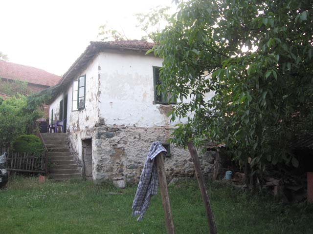

Nasledio sam staru dedinu kuću zidanu 1912g.Konstrukcija je drvena ,pa je oblebljena blatom.Pokrivena ne sa ćeremidom,koja je zbog vremena popucala,nekoliko puta smo je popravljali ,ali više ne može da se nadje ćeremida. Zato razmišljam da kuću prekrijem crepom,kojeg imamo sa stare štale.
Moje pitanje je da li bi stara konstrukcija mogla da izdrži crep.Da kažem da je krovna konstrukcija u odličnom stanju(nigde nije trula).Bojim se da dok zakivamo nosače za crep ne rastresemo kuću.Ne znam koliko je crep teži od ćeremide.Možda bi bilo najbolje da je pokrijemo sa salonit pločama.Lagane su ne treba zakivati ništa,a za vijke bušimo rupe.

Ceramida spada u najteze krovne pokrivace , tako da mozes slobodno da je zamenis crepom pogotovo ako je gradja zdrava . I obavezno postavi oluke

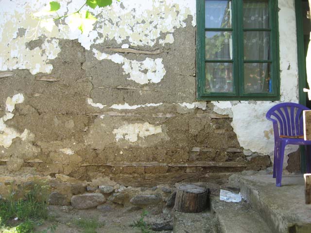

Na nekom mestima sa spoljne strane se blato odvojilo a negde i otpalo.Zvao sam majstore koji su rekli da mora ceo stari sloj da se obije i da se nanese novo.Ali ovo malo majstora zna da radi ,a i cena je previsoka.Zato sam mislio da ostavim kako je sada, ali da na neko način zaštitim od daljeg otpadanja.Nekoliko majstora mi je reklo isto kao i ti da samo dobro prekrečim.
Šaljem sliku da se vidi kako to izgleda.
Thu, 06/05/2010 - 13:50
Re: popravak kuće čakmare
Pa sad imas tu vise varujanti krpaze
Moze malterisanje blatom , moze i obicnim malterom sa rabic mrezicom , a mpze i lepak i mrezica (fasadna )
Jer pored vizuelnog efekta ovo moras uraditi i zbof toga da se zid ne bi "topio " od padavina . Pa posle obavezno krec .

Razmišljao sam o mrežici i malteru,ali opet,batemkako kažu majstori,treba obiti blato .Tek onda ukucati mrežicu pa malter.Nisam siguran koliko ovo opterećuje zidove.
Razgovarao sam sa čovekom koji je imao sličnu kuću i on je unutrašnje zidove pregletovao gipsom sa dodatkom lepka ta pločice.A spoljne je samo zatvarao baš velike rupe sa lepkom za pločice,tamo gde je samo malo otpalo nije ni dirao.Onda je udario podlogu za fasakril,i na kraju fasakrilom završio.Kaže da je izdržalo 10 godina.
