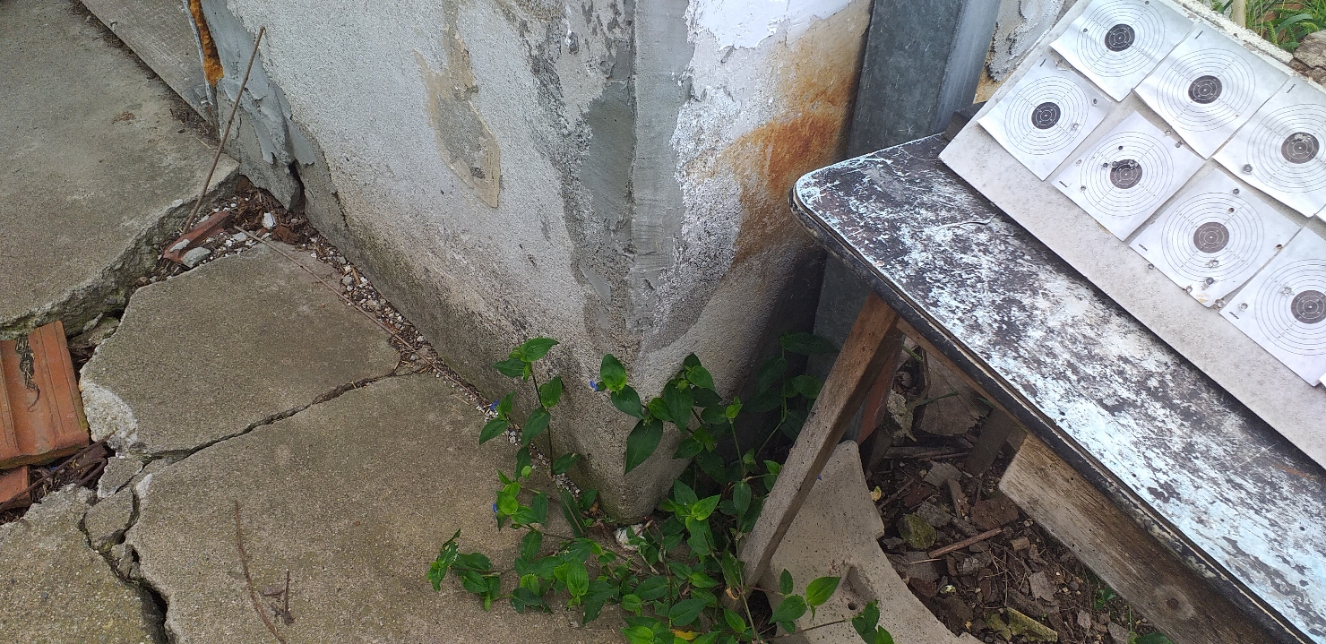

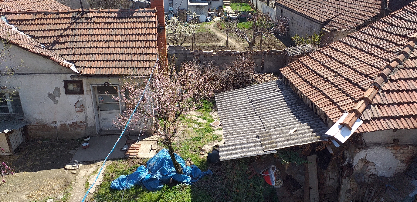

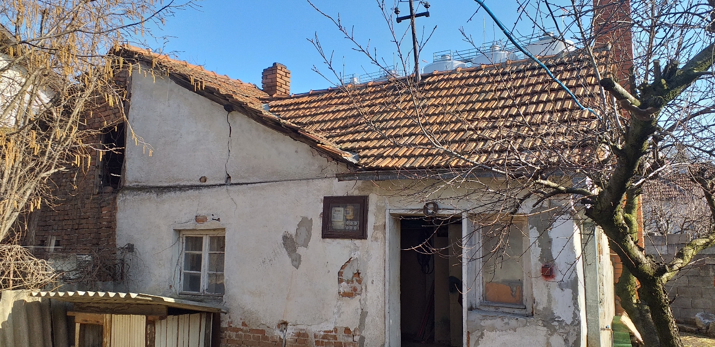

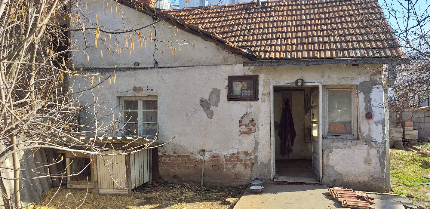

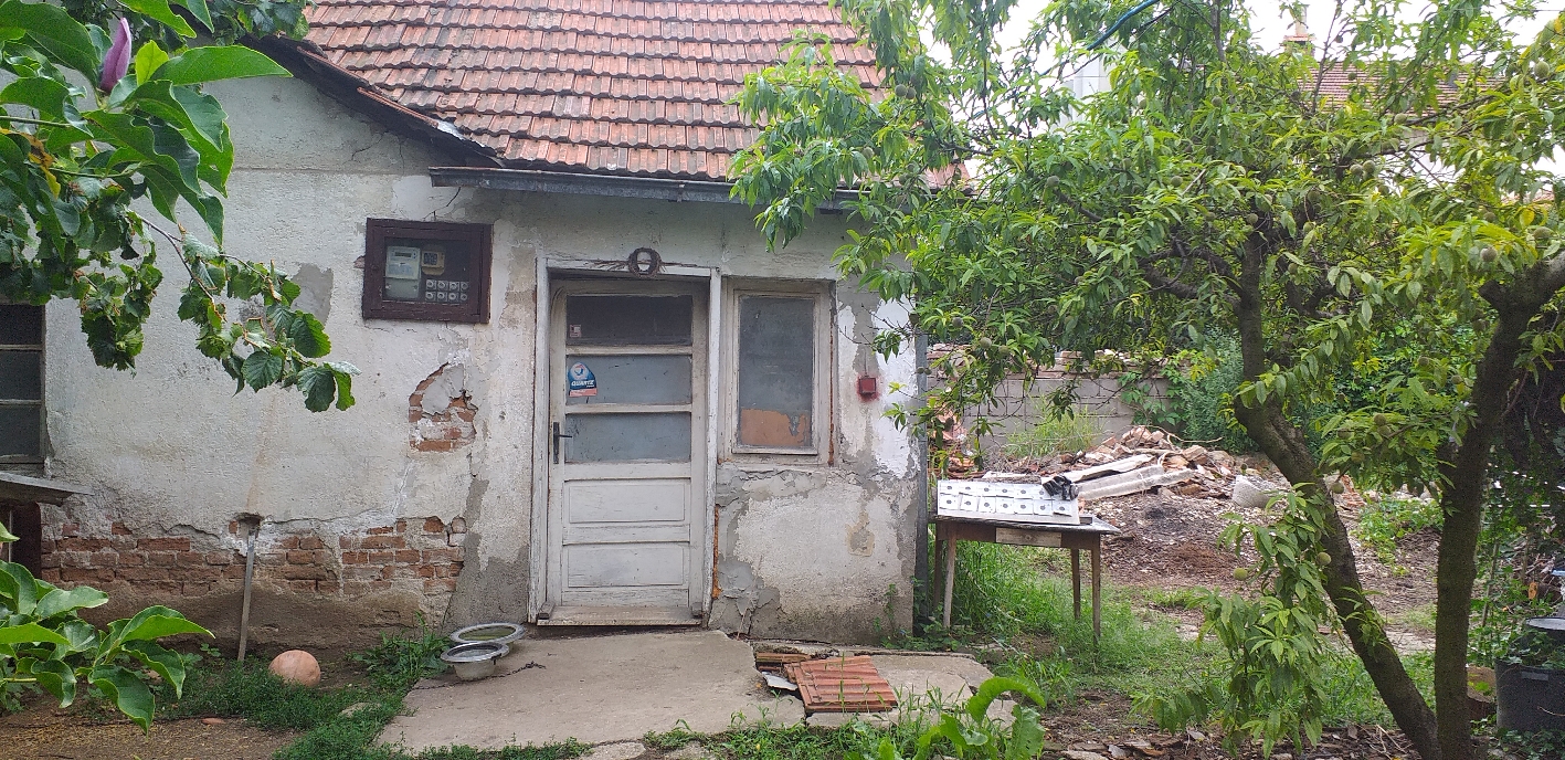

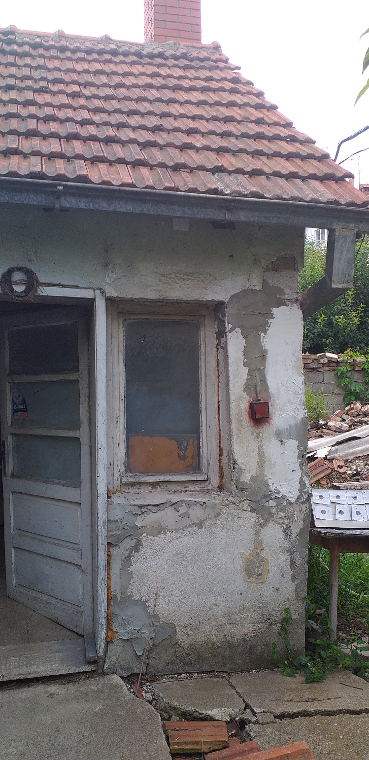

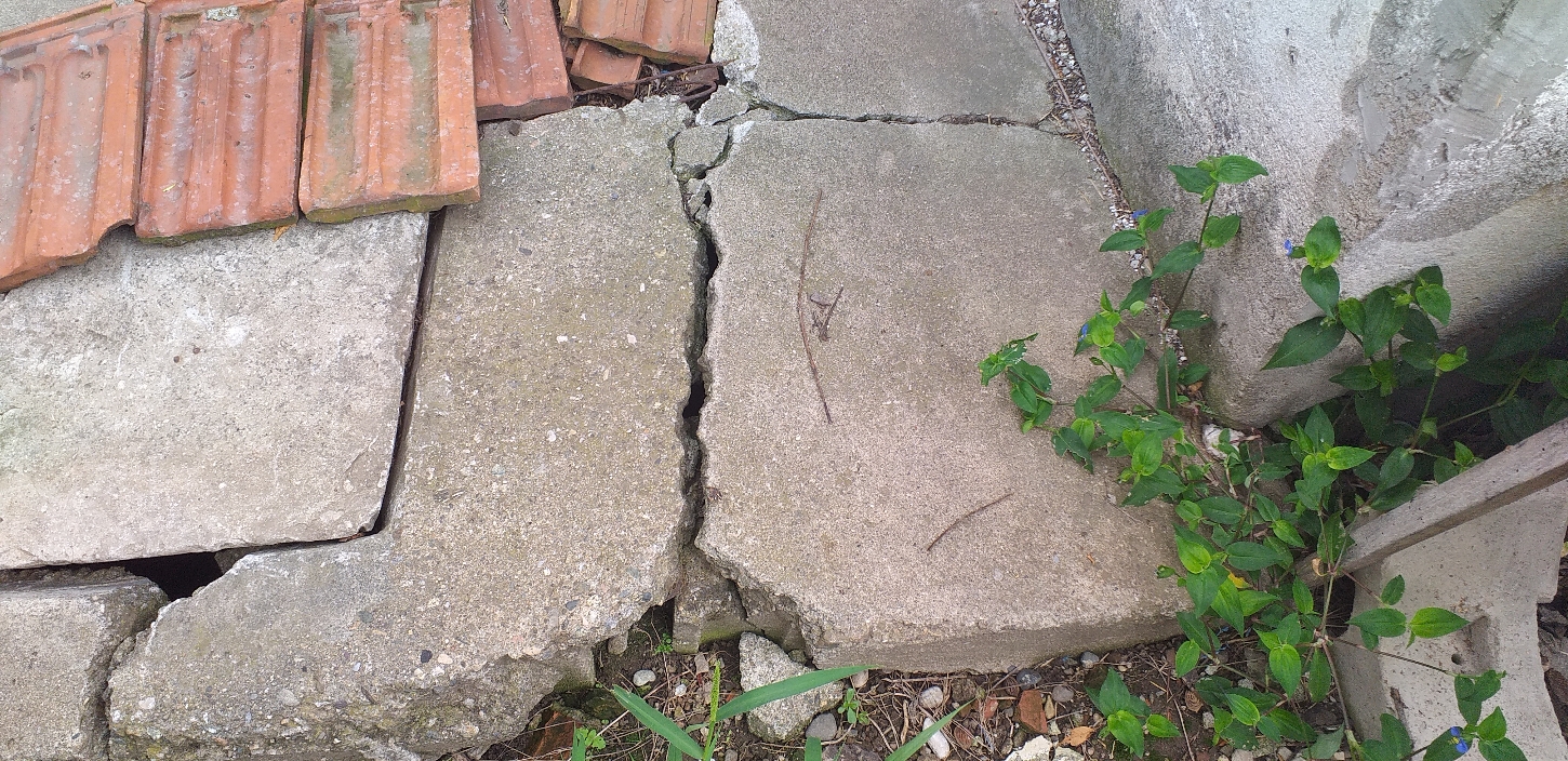

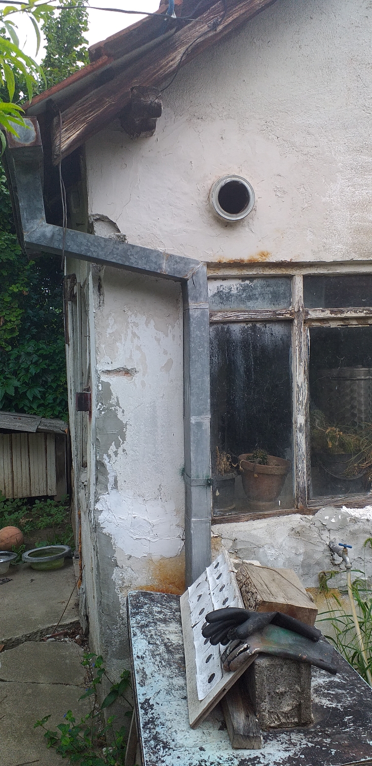

Pozdrav svima. Planiram renoviranje pomoćnog objekta u dvorištu, pa mi je potreban savet iskusnijih kako najlakše i najbolje da to uradim. Naime, radi se o pomoćnom objektu gradjen 70-ih godina (od cigle), ali je popustio spoljni stub i samim tim povlači celu zgradu... Ispred tog stuba, nalazi se kanalizacioni šaht, koji je takodje oštećen zbog svega što se dešava. Objekat nije za stanovanje, tu je kotlarnica i radionica. U prilogu teme, postavljam slike kako to izgleda pa bi mi značilo vaše mišljenje, šta je najbolje uraditi... Hvala unapred na odgovorima..

Најпре добро дошли на форум, а сад без љутње, мени ово изгледа да је најбоље решење ангажовати багер, па онда лепо полако све из почетка.

Jos jedan glas za bager . . .

Iskreno zaista strasno izgleda... Zar bas niko ne moze da mi da nadu da je izvodljivo...? Opet kazem ostatak zgrade je u dobrom stanju... Unutra su dve prostorije plus kotlarnica... Ima ulaganja ali...
Ajde uslikajte to iznutra ali malo podalje . Ovako na slepo rečeno i uz veća ulaganja to moze da se ispravi Smile

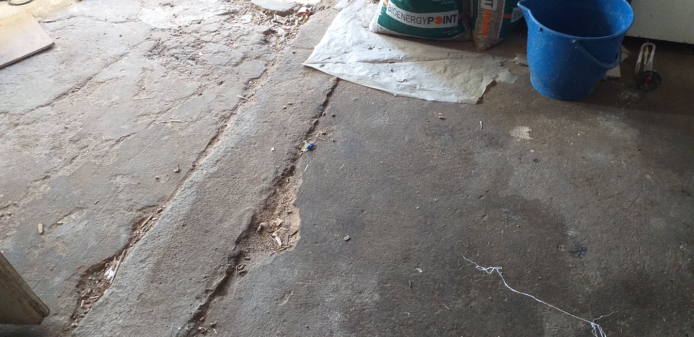

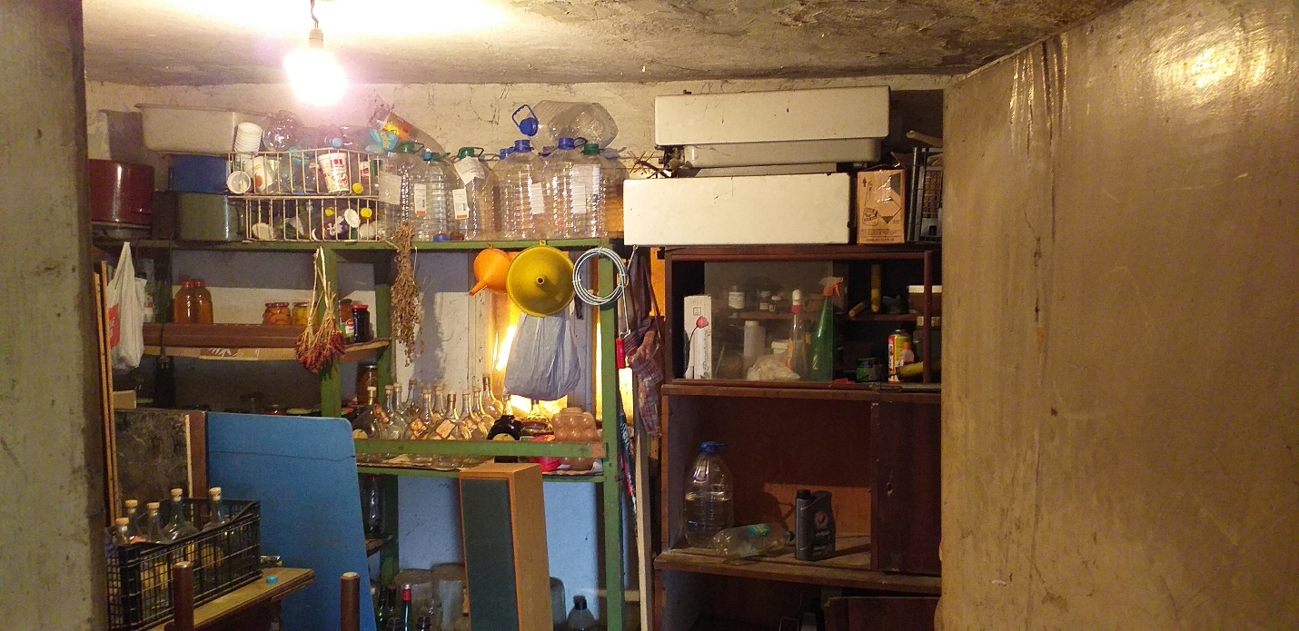

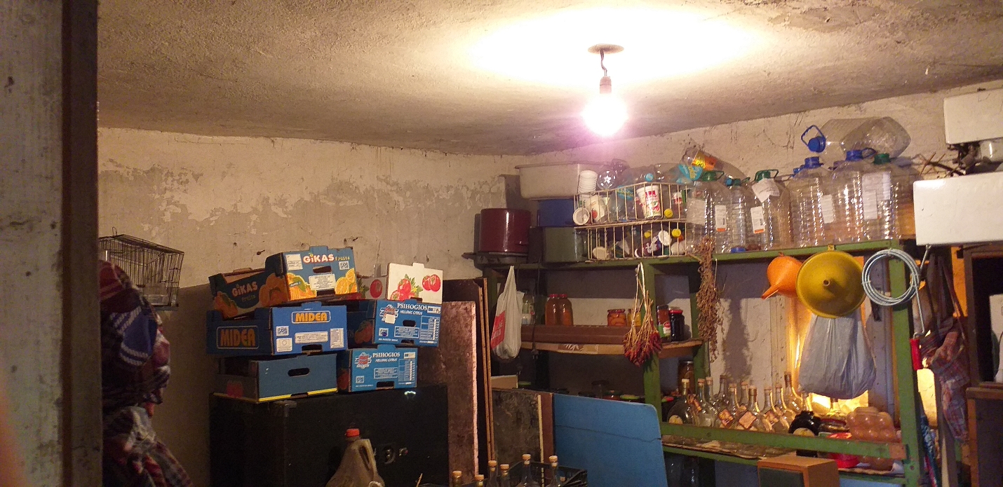

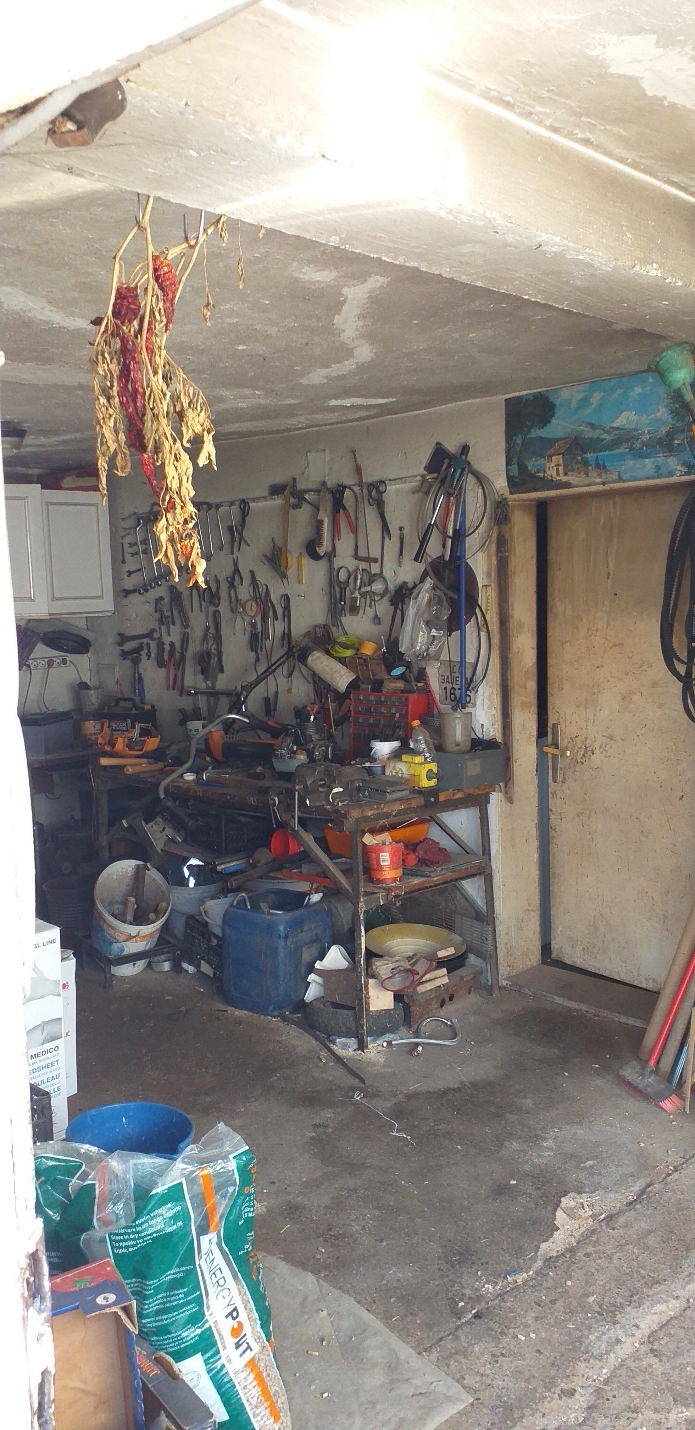

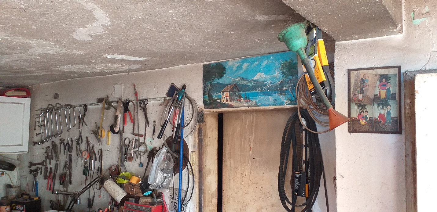

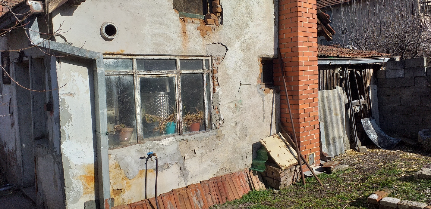

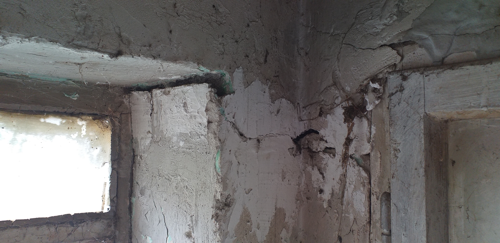

Evo još slika, izvinjavam se na haosu unutar objekta (doći će na red za par dana generalno sredjivanje). Kara-tavan je u prvoj prostoriji (na sredini) popustio ali mi je namera svakako da se skine. Pod je dobar, i na ostalim zidovima nema pukotina osim kod stuba na ulazu... Dupli zid prema komšiji (svako ima svoj zid).

Nije ovo tako katastrofalno . No pre gradjevinskih radova , rešite kanalizaciju i vodu , tj odsecite je . Zatim privremeno odvedite oluke od objekta dalje , pa polako u sanaciju . Prvo utvrdite da li ima sleganja tih ciglenih temelja , pa ako ima podbetonirajte u više etapa . Zatim poduprite karatavan pa prezidajte lose delove ...

Hvala na odgovoru... Moja zamisao je bila da skinem deo krova (tu gde treba da se radi stub), otkopam oko stuba zemlju i dodjem do temelja (ako ga ima i gde bi trebalo da bude), napravim stope koje ce drzati potpore koje će ustvari gurati taj stub... Tako bukvalno pored postojećeg stuba, sa obe spoljne strane, izlijem potpore koje ce ga držati... Nadam se da me razumete...
To su sad već detalji u koje ne mogu da ulazim . Tu je krov uradjen na bindere crlo verovatno , pa skidanje krova neće biti od većeg efekta kao podupiranje na pravom mestu . I nemate vi problem u tom smilsu koji mislite da imate , to je zidan obejkat i tu nema stubova , bar ne monolitnih . Zato sam vam i napisao da radite u etapama .

Uglavnom kod ovakvih zahvata se kroz cosak objekta provleci greda ili drvena ili celicna a onda se oslanja na sprajceve dok se izvode radovi . Sredjivanje objekta nazalost ne mogu da vam procenim ovako na daljinu , a čak i kad krenu radovi mogu se otvoriti novi i nepredvidjeni poslovi .
