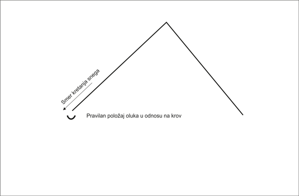

Thu, 30/06/2011 - 17:08
Nisu dobro postavljeni i zato
Nisu dobro postavljeni i zato su se pokrivili.Iskrivio ih je sneg kad je počeo da se topi pa je pogurao oluke.
Inače nagib oluka je 2% na dužinu oluka, a ne pola cm po kuki, jer će to biti prevelik pad i oluk će vizuelno loše stajati.
Da li smeš sam da radiš ili ne to ti sam najbolje znaš, ali ako nemaš limarskog alata onda je možda bolje da angažuješ majstora, jer dok nabaviš sve što ti treba, od merdevina do lemilice i pop klešta koštaćete skuplje nego angažovanje majstora.
Oluk mora biti postavljen ispod crepa tako da polovinu oluka pokriva crep, na taj način će sneg preleteti oluk, ako se te proporcije ne ispoštuju onda sneg optereti oluk i pokrivi kuke.Kuke moraju biti debljine najmanje 5 mm.Što su deblje to je bolje i sigurnije.Osim toga da bi se sprečile štete od snega postavljaju se na kraj krova snegobrani.
Da li su bolji poluokrugli ili četvrtasti to je ipak stvar estetike.Da bi oluci duže trajali neophodno je održavanja oluka.Nije dovoljno okačiti ih na krov i zaboraviti na njih.Treba bar svake godine očistiti oluke i pregledati spojeve.Postoje boje za pocinkovani lim i poželjno je posle godinu dana od postavke oluka prefarbati ih i tim im se značajno produžava vek.

Fri, 01/07/2011 - 18:04
Ovako bi trebalo postaviti.

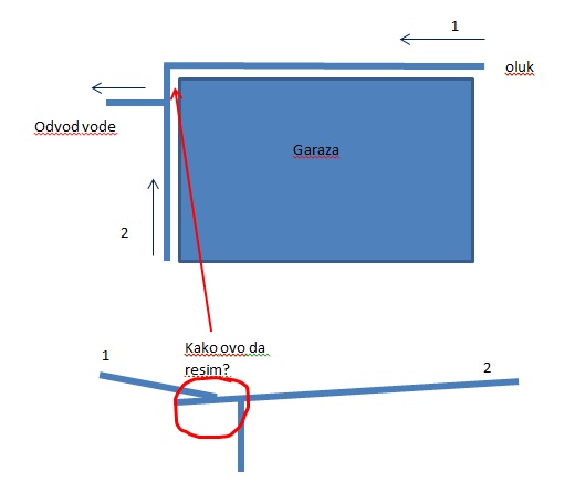

Da ne otvaram novu temu, nadovezacu se na postojecu. Doduse veci deo oko oluka znam kako treba, ali imam jedan problem koji jos nisam odlucio kako treba, pa rekoh da pitam za savet nekog pametnijeg (citaj iskusnijeg).
Problem sam skicirao i sada samo da ga malo pojasnim. Kako da savijem oluk pod rd br 2 posto je iz jednog komada i na njemu vec postoji rupa za odvod vode i nalazi se propocionalno na mestu kao i na crtezu. Znaci kako da napravim pad ka rupi? Ja sam mislio da malo zasecem oluk od gore nekih 1cm kako bi mogao da ga savijem u kontra smeru. Da li je to ok? ako pokusam da ga savijem bez secenja asirice se na mestu pregiba i deformisati.
Kako se pravilno postavlja ovakav oluk sa laktom gde imate dva pada? gledao sam gomilu slkika sa neta, ali nisam nasao tj nisam mogao da provalim sa slika kako treba da postavim kuke?
strelicama je oznacen smer vode. Problem je sto oluk br 1 i 2 imam vec gotove(polovne) i rupa za odvod je tamo gde mi ne odgovara, ali sta je tu je. da li moze ovako kao na slici ili moa drugacije?

Wed, 20/09/2017 - 17:54
Падови се праве кукама, а то
Падови се праве кукама, а то што је одвод на неодговарајућем месту није проблем јер се тај отвор затвори парчетом лима и направи нови где је потребно.

Zvekoljub, to i jeste
nsarke
nsarke's picture
Registrovan dana: 07/04/2011
Zvekoljub, to i jeste problem. Ako postavim kuke sa padom ka rupi, dobijam situaciju kao na slici. Tj da na jednom kratkom delu oluka imam konra pad. Moje pitanje bi bilo, da li zadnju kuku da stavim vislje u odnosu na predzadnju kako bi na oluku br 2 dobio dva pada tj obe strane oluka da su sa nagibom prema rupi, a ztim pad oluka br 1 prilagodim visini oluka br 2?
Ako ovako uradim, oluk br 2 moram na jednom mestu iseci po ivici kako bi ga mogao saviti u obliku slova V latinicno. Uzmimo da rupu nediram jer tu i treba da bude. To je ako zelim da imam 1spojen oluk.
Mogao bi da ostavim oba posebno sa svojim odvodima, i da se spajaju u jednu odlivnu cev(samo na tom mestu mogu postaviti oluk da nesmeta komsijama), ali mi je to ruzno.
Znaci kako da resim sa jednim odvodom i ponistim kontra pad?

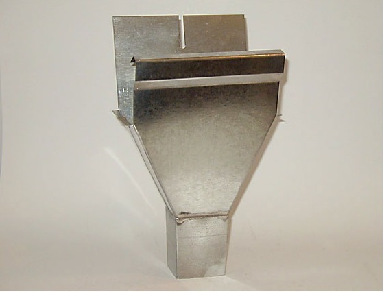

Thu, 21/09/2017 - 07:55
Постоје и зтв. котлићи у које
Постоје и зтв. котлићи у које можете увести та два олука. То чак не треба ни правити има готових да се купе. Само их треба поставити на место. Чак се не мора ни лемити. Довољне су маказе за лим, поп нитне и клешта и нека од дихт маса на крају.

Thu, 21/09/2017 - 16:08
Znam za te kotlice, imam
nsarke
nsarke's picture
Znam za te kotlice, imam jedan takav na ulazu u kucu, ali za oluk 8-cu. Ovo je ipak 16-ka pa bi taj kotlic bio malo glomazan. Videcu da skarabudzim kako sam zamislio. Ako ne bude islo bice dva zasebna oluka svaki sa svojim odvodom koji se spaja u koltic.Zvekoljub, hvala na pokusaju pronalaska resenja.
