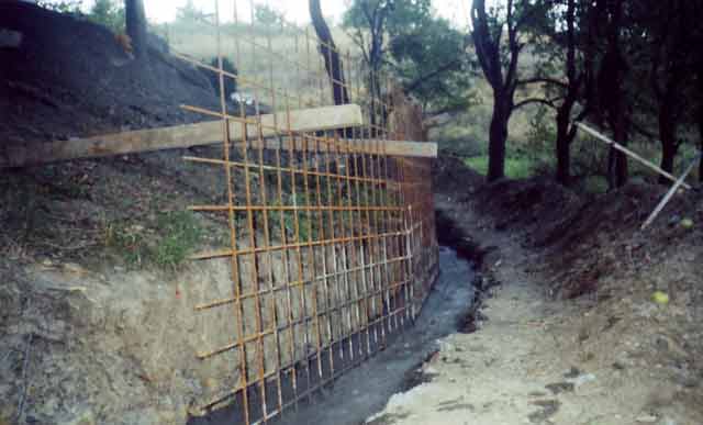

Alternativa je naravno armirani beton....
U jako lepoj temi o betonu sam nasao da bi u tom slucaju trebalo:
-1 m3 sljunka i 250 kg cementa i vode po potrebi se dobija 0,8m3 betona
-betoni koji su dodiru sa zemljom odnos 1:3 i obavezno Dramin aqvabound ( koji se dodaje 1-2 % na tezinu cementa )
-presek armature je min od 4% u ukupnom preseku betona
Dimenzije za potporni zid visine 100cm mislim da bi odokativno bile 20cm debljina zida na vrhu, 30cm debljina zida u dnu. Armatura 8mm. .....
Moze li neko da da dimenzije za potporni zid od 100cm i recimo 150cm?
Potrosnju materijala jos racunam pa bi da uporedim sa cenom blokova ukoliko se mogu naci na nasem trzistu

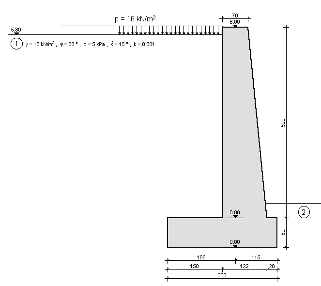

Nasao sam primer za zid od 275cm i 520cm ali bi meni trebali manji.
Pise da je ekonomicnije napraviti dva manja mesto jednog velikog a meni bi to odgovaralo posto to radim u basti.

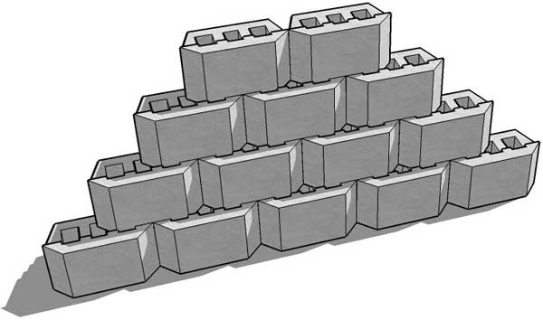

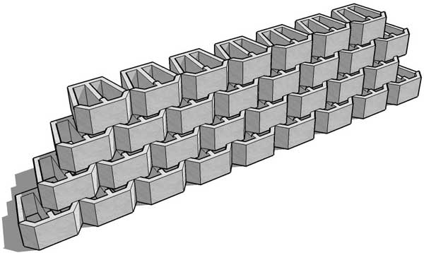

Evo nasao sam jos primera ovih blokova za potporne zidove, vecina ima poprecni presek u obliku dijamanta
Retaining Wall Block - Emerald style 2 Cavity
Dimensions: 440 x 450 x 220
This wall block is used to hold back embanked earth that is prone to slide in heavy rains. On this style, there is a raised front lip to prevent blocks behind from shifting forward, which allows for steeper stacking angles.
Drugi blok je:
Dimensions: 390x190x220
Na svim slikama su slozena 4 reda tako da je maksimalna visina ovih zidova verovatno 4*22=88cm

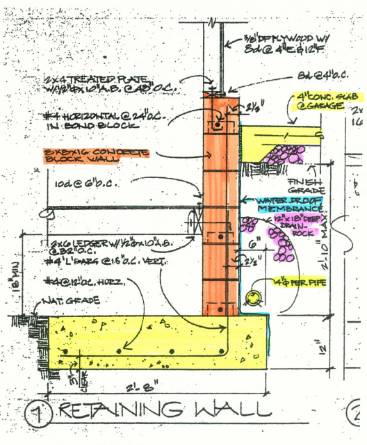

Nasao sam i primer potpornog zida od 1m
Mere na slici su i incima i fitima
1feet (foot)=30.4cm
1inch=2,54cm
Dakle sirina zida je 8inch=20cm
Temelj je dubine 12inch=30cm
Sirina stope je 2'8''=80cm
Armaturu stavljaju na 1/3 i to blize strani koja se oslanja na zemlju.

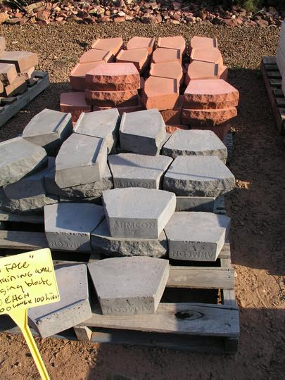

Nasao sam u Hrvatskom BAUHAUS-u
Škarpni element za cvijeće
dim. 36 x 20 cm, težina 20 kg
sivi ili smeđi cement
raspoloživo i u dim. 43 x 36 x 20 cm, težina 26 kg
Cijena: od 32,9- KN (32,9 * 13,4= 440din)
Kod nas betonski blok kosta
Betonski blok (12/20/25) x20 x40
Cena: 31/44/55din/kom
tako da sam bas zatecen cenom :nes2 :nes

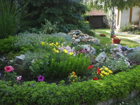

Ukratko.... Podloga mora biti od drenaznog sloja na koji stavljas geotekstil ili izvrnute busene trave. Ovaj sloj sprecava da se voda previse zadrzava u gornjim slojevima i da zemlja ne udje u porozni drenazni sloj. Krupnijim kamenjem se u gornjem sloju obrazuju terasice na koje se sade sedumi i drugi sukulenti kojima nije potrebno mnogo vlage u zemljistu. Povrsina zemlje se moze malcirati sa sljunkom ili eventualno korom drveta da bi se dodatno sprecila erozija zemljista.... Prilikom rasoredjivanja kamenja i biljaka postoji jedno jako bitno pravilo a to je da NE SME DA SE VIDI PRAVILO U RASPOREDU tj. postavi par kamenja i biljaka same, par kamenja i biljaka u grupi od po tri, napravi nepravilan razmak izmedju grupa..... Uz primenu ovog pravila dobije se najprirodniji izgled.

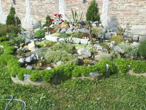

nema te biljke kojoj netreba puno vode iz iskustva govorim kupovao sam to bilje kojem netreba puno vode pa da vidiš u julu i augustu kad prži u vojvodini sagori na suncu
evo slike u maju mesecu posle nesme ni da slikam

Lepo ti izgleda kamenjar ali u njemu nisu biljke kojima ne treba voda.
Ono sto ide u kamenjare su velika familija seduma. Posto ih ima puno vrsta uglavnom se svi prodaju pod tim imenom. Pogledaj slike pa ces nesto prepoznati....
http://images.google.com/images?hl=sr&lr=&um=1&sa=1&q=%22sedum%22+&btnG=...
Naravno, tu su i nezaobilazne cuvarkuce (sempervivum)
http://images.google.com/images?hl=sr&lr=&um=1&ei=r0ZgS8bMDMuNjAfijq2MDA...
Biljke za kamenjare uglavnom imaju debele (sukulentne) listove, ili imaju listove u obliku iglica cime sprecavaju disipaciju vode. Kao sto si primetio, biljke "obicnih" listova ipak zahtevaju nesto vode, pogotovo ako su leti na suncu.
Jako mi se svidja i ograda, rusticna i neobicna.... ali bi ja jedan deo oplemenio puzavicom Parthenocissus tricuspidata ili Parthenocissus quinquefolia koje ce doci posebno do izrazaja na jesen kada je skroz crvena a preko zime krasi se plavo-ljubicastim bobicama. To su taman periodi kada nema drugih ukrasa u basti a zaklanjanjem dela ograde smanjuje utisak zatvorenosti (klaustrofobicnosti). Zelenom bojom na zidu preko leta vizuelno odaljavamo zid i povecava se utisak o velicini dvorista.

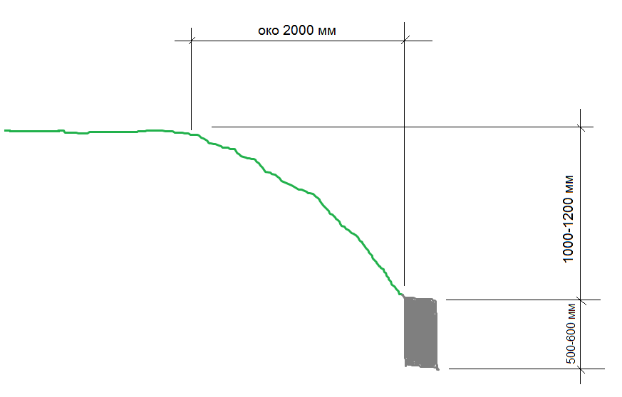

Прво - здраво свима - ја сам један од оних који овде свраћају свакодневно и читају већ сто година, али никад се не јављају - тек сад сам се регистровао, јер ми је запело, па да питам за савет... (иако видим да на теми годинама нема никога)
Имам ситуацију са скице: зелено представља тло, сиво је потпорни зидић, који бих подигао до горње линије тла, не би' ли изравнао тај део. У питању је мали простор око куће, па ми је значајан сваки педаљ - та косина ми не представља ништа, а овако бих добио још два метра што је сасвим довољно за сто за испијање кафа, пива, прождирање меса, и сл. Не знам зашто је неко тако низак зид зидао (зидан је каменом, дебео око 250 мм и прилично је добар иако стоји једно 30-40 година)...
Ширина овог потпорног зидића је око 6 метара, мада бих ја у обзир узео само око 3 метра, јер је остало под биљкама које не бих уништавао сада.
Сад ми треба савет - да ли је паметно оставити овај зид, па на њега настављати нешто некако... или разбити га и склонити, па ићи с дна, од нуле... или нешто треће - и да ли да радим армирани бетон или да зидам бетонским блоком или и ту нешто треће?
Унапред вам хвала на помоћи.

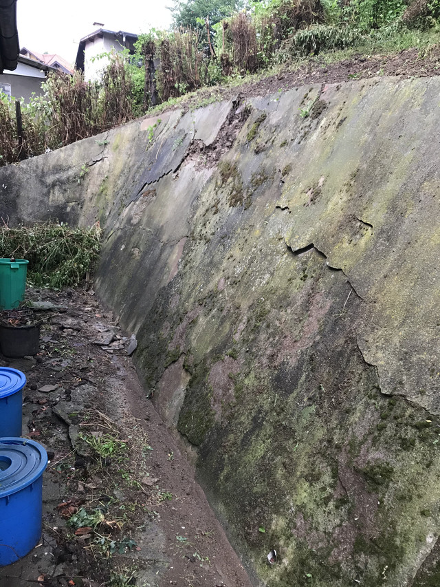

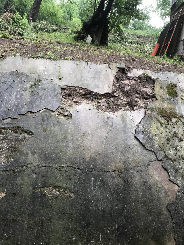

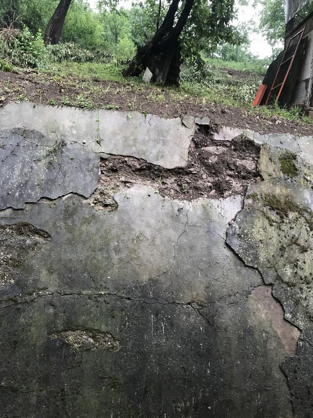

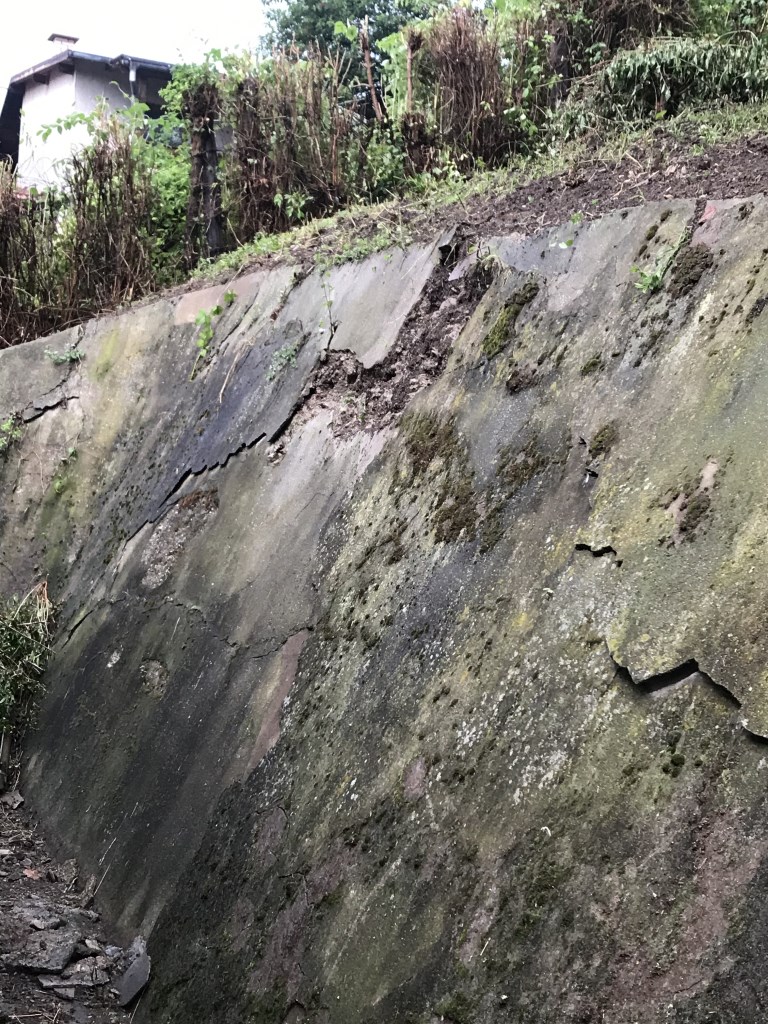

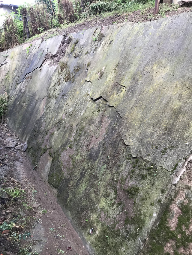

Pozdrav svima u nadi da cu dobitj prijedloge kako strucne tako i one za slicnim iskustvima gradjevinara .
Naime radi se od sanaciji potpornog zida , zid je radjen prije nekih 7-8 godina , tlo nije klizno niti sta slicno prije potpornog zida nije nista bilo a zemlja je stojala ( bit ce sa slikama jasnije) . Problem je sljedeci , potporni zid je na vanjskm dijelovima omalterisanim poceo da puca problem je vise estetski , zanima me sljedece kako sanirati pukotine , da li je moguce podici zid 20-40cm u visinu , da li trebam nekom emulzijom preci potporni zid gdje je jos uvijek zdrav , prijedlog za eventualni odvod , ukoliko je moguce neka neko dobre volje napise omjere materijala i sve potrebno ? Unaprijed hvala svima

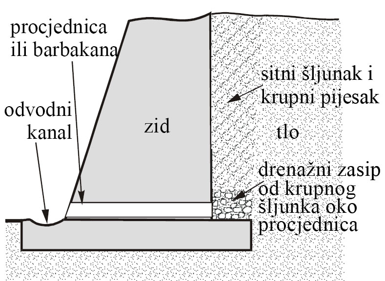

Osporo94, dobro došli na forum! Nema ovde sanacije. Ako AB posele 7-8godina izgleda ovako onda je on napravljen "mršavo" i neotporan je na mraz. Mora sve da se odradi ponovo. Beton je po dubini poprečnog preseka zida loš. Usled vlage i mraza se raspao. Šta god da mu radite i čime god da ga mažete sve će biti samo šminka i otpašće za godinu ili dve.
naredni put kada radite obavezno ostavite barbakane ili još bolje drenažni sistem sa zadnje strane mada to iziskuje komplikovaniju izradu (mora širi otkop i dvostrana oplata ali tada je moguće odraditi i H.I. sa zadnje strane zida. Sve ovo značajno poskupljuje radove ali je rešenje trajno!

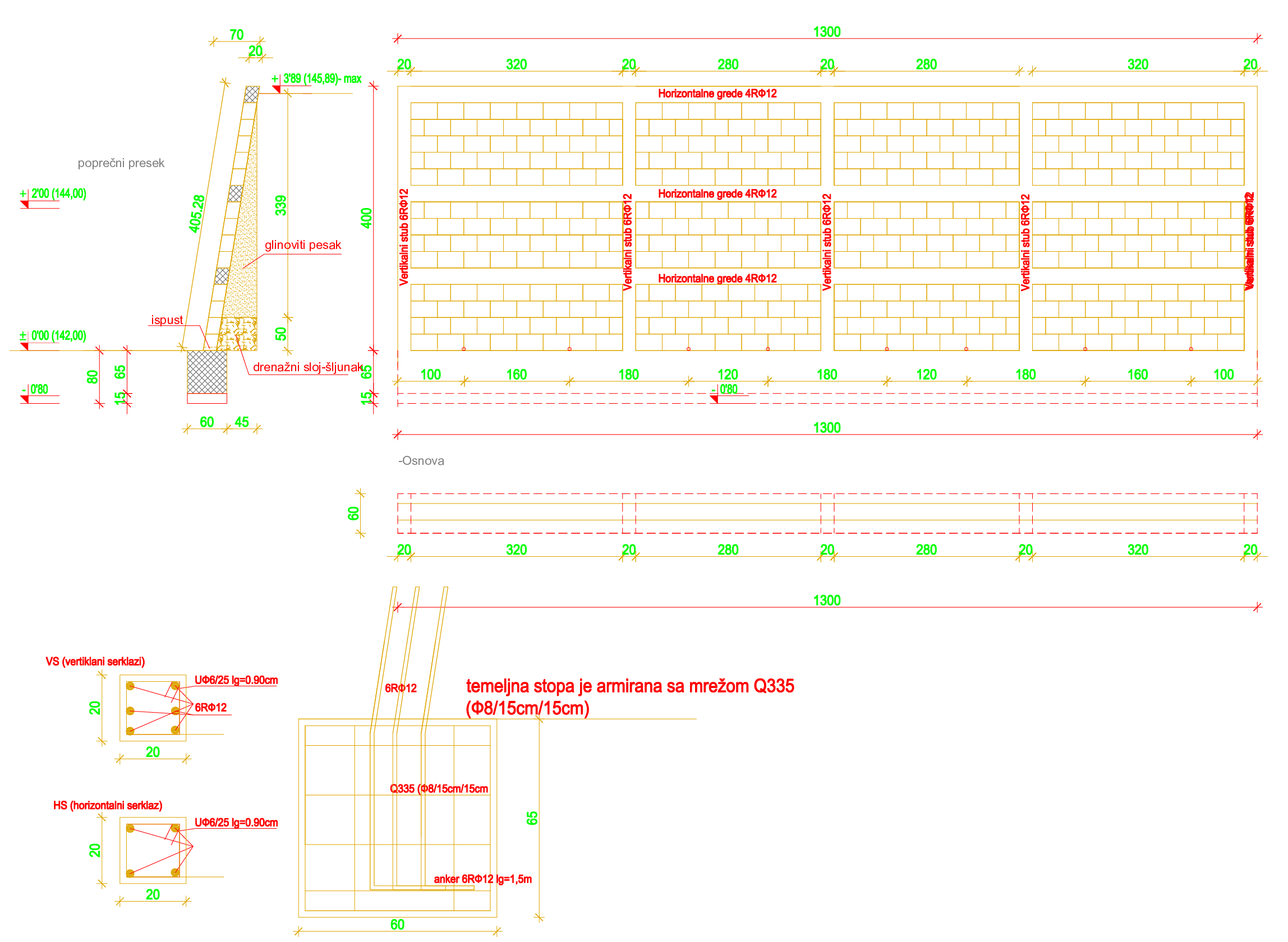

pedja089
pedja089's picture
Registrovan dana: 31/01/2019
Ja bi da postavim pitanje pre pocetka radova, da posle ne bude kasno.
Dobio sam predlog za potrpirni zid koji je u prilogu. Interesuje me da li je to korektno?
Zemlja je stabilna neka zuta kao glina sa nesto sitnih kamenja unutra. Na otkopanom delu 2m visine i 6m duzine za 3 godine palo je mozda 6-7kolica, i to uglavnom humusa sa vrha. Pa ako je to dovoljno informacija zanima me koliko je ok ovo resenje u prilogu, i ima li ko kakvih predloga? Da posle ne bude da moram opet.
