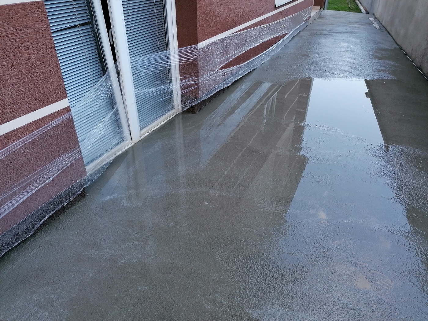

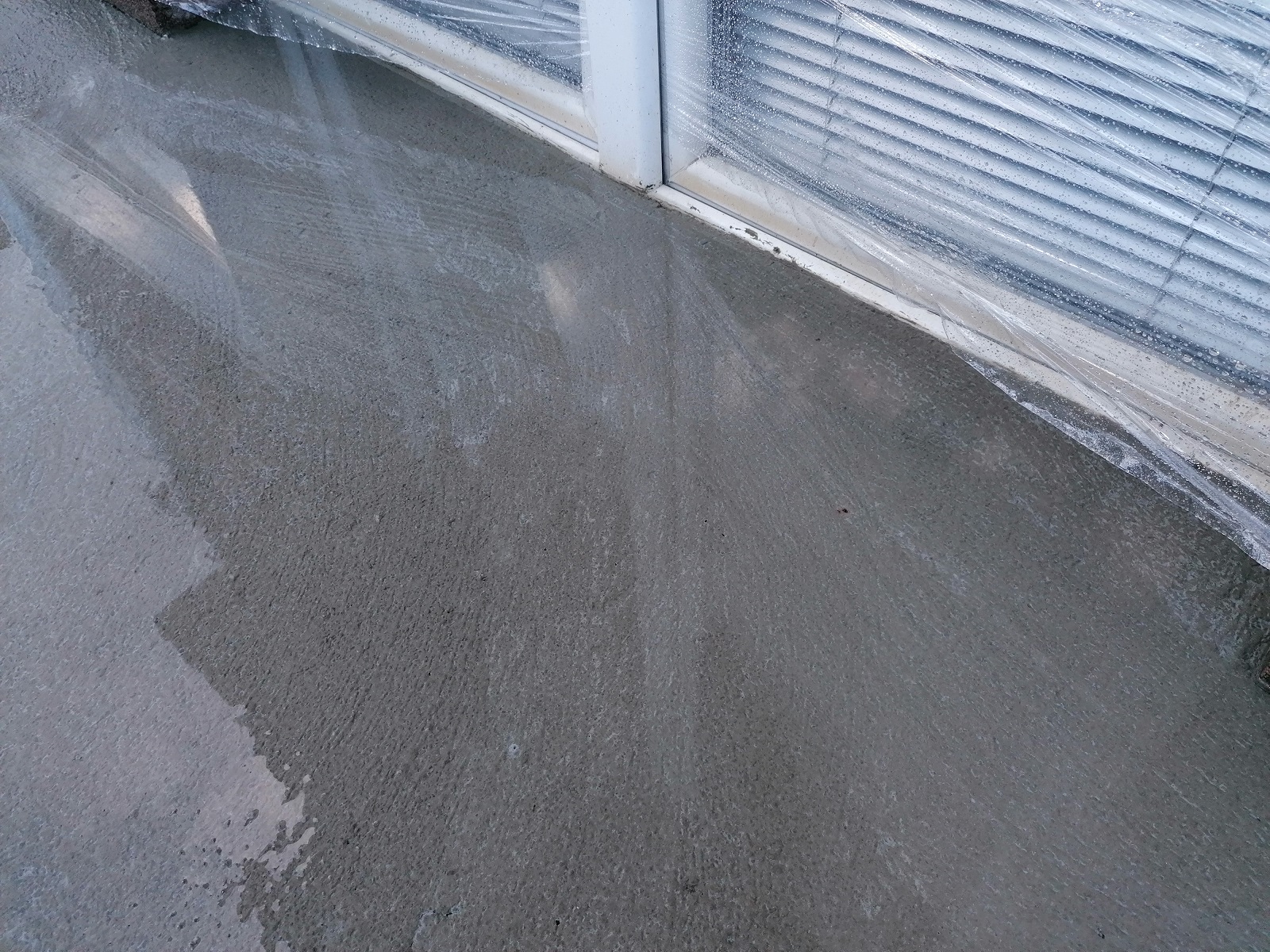

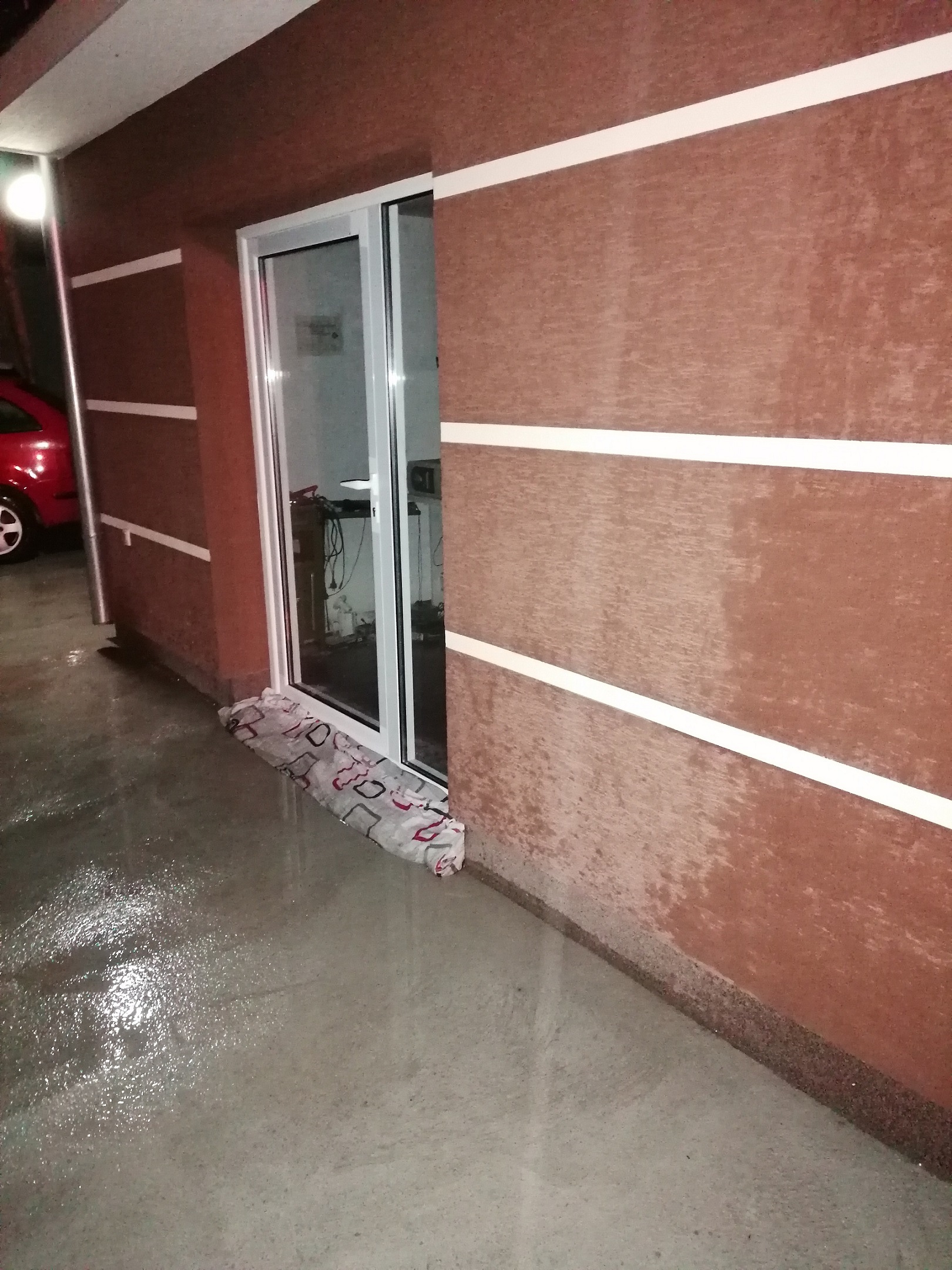

Zdravo, treba mi savet, radio sam trotoar i ogradni zid oko kuce na zadnjoj strani kuce imao sam vrata (balkonac pcv za izlaz na zadnjoj strani)
prilikom izdrade trotoara lose je uradjena trotoar visina je presla preko vagresa i prakticno dosla u nivou balkonca gde nastaje problem kada je kisa voda se sakuplja ispred vrata i ulazi u kucu, danas sam zamenio balkonca sa vratima ciji je prag iznad trotoara i ima supljinu od 2cm izmedju trotoara, hteo bih da uradim neki prag parapet na 5cm iznad trotoara kao prag da se voda ne bi sakupljala ispred vrata, majstor je predlozio da se iznutra i napolje osaluje i napuni aditiviranim betonom i da se doni prag vrata uhvati istim betonom i da se dobije prag u visini 5cm kod cokle, drugi pak kaze da se beton isece do same cokle i ostemuje, a zatim napuni betonom ja trenutno gledam na netu cementne maltere za reparaciju betona vodoodbijajuce imate li neki predlog kako je najbolje uraditi da se odbije voda nikako ne moze da udje u kucu? Hvala

Ja bih tu naterao te izvođače
Astrea
Astrea's picture
Ja bih tu naterao te izvođače da to razbiju i nanovo urade prema vagresu. O njihovom trošku normalno. Ništa ispod toga.
Dok nisam jednom naterao neke da tako urade mislili su da mogu da vršaljaju kako žele. Posle se čulo (jer oni međusobno razmenjuju informacije ko je gde i šta radio) i sada vode račune kada dolaze kod mene.

Nek iseku celom duzinom pored
pedja089
pedja089's picture
Registrovan dana: 31/01/2019
Nek iseku celom duzinom pored kuce 20 30cm i nek naprave tuda neku uvalicu ili nesto tako sa odgovarajucim padom.
Tako bi trebao resiti najveci deo problema.
I ja sam nazalost za lupanje...
Sta god da stavis i izlijes imaces problema. Vremenom ce voda naci put....
Mozda da nalijes ispod vrata prvo, pa dobro ulepis kondorom pa ispred vrata onda da nalijes. Ali nista od toga nije dugog veka...

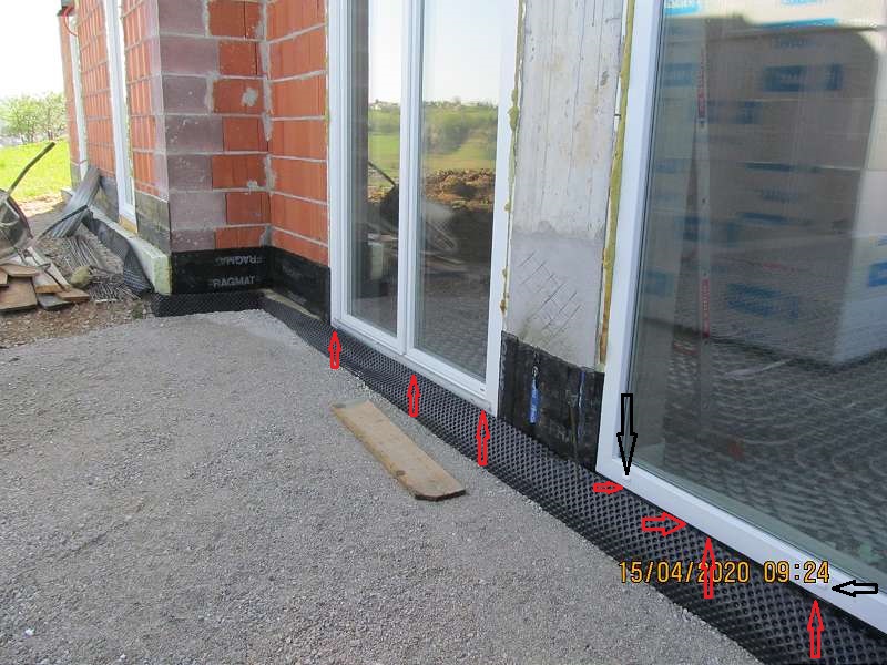

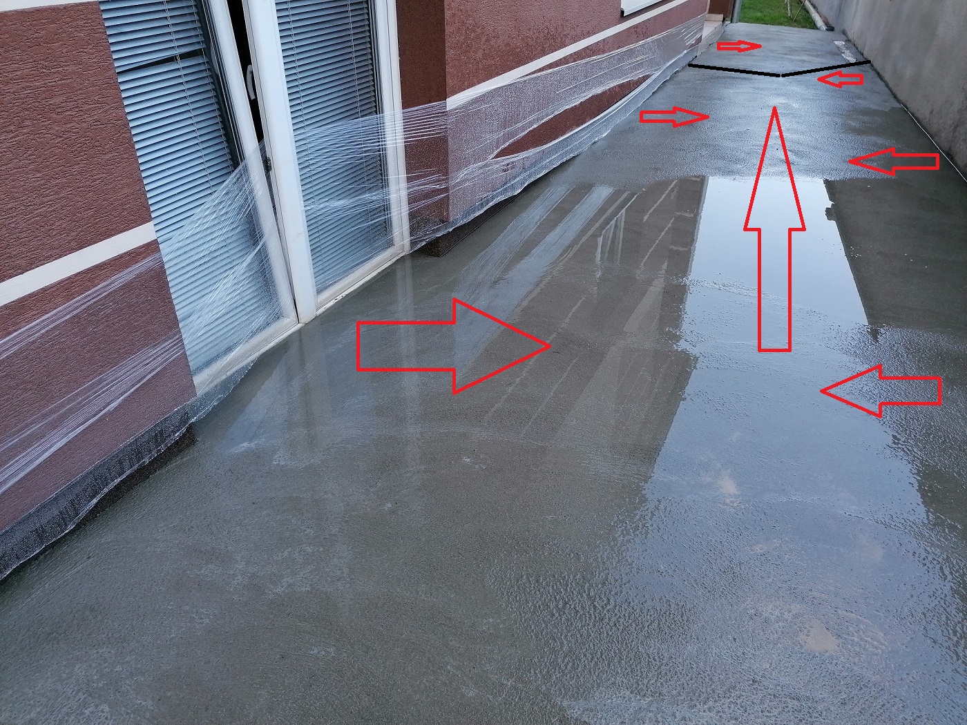

žal se nikako se bi složio, da nađeš neku pola rešitvu! Na tvojo slici ( u prilogi ) sam nacrtao, kako bi predložio odvodnjavanje. Režanje i izradnja " uvalice".
Najprije nije ni detajl oko praga vratiju niti približno pravi. Zbog završnog materiala ( keramika , kamen, ....) moraš imati nižje beton; folc od panoramik stijene; tu je i ( predlažem) hidroizolacija. Kako se vidi , su ti mojstri i rupe za odvod kondenza zabetonirali; to je potpuno nesprejemljivo. Na drugi sliki sam ti označio; zub dge se ugradi pločica/kamen/vanjska polica; i rupe za zračenje.
Šta je zid ob tvome tretuaru? Susjed?
Svakako je odstranitev/lupanje jedini pravi predlog. Napomena: pazi na visine vratiju.
Imaš slike vrata prije ugradnje/betoniranja?
