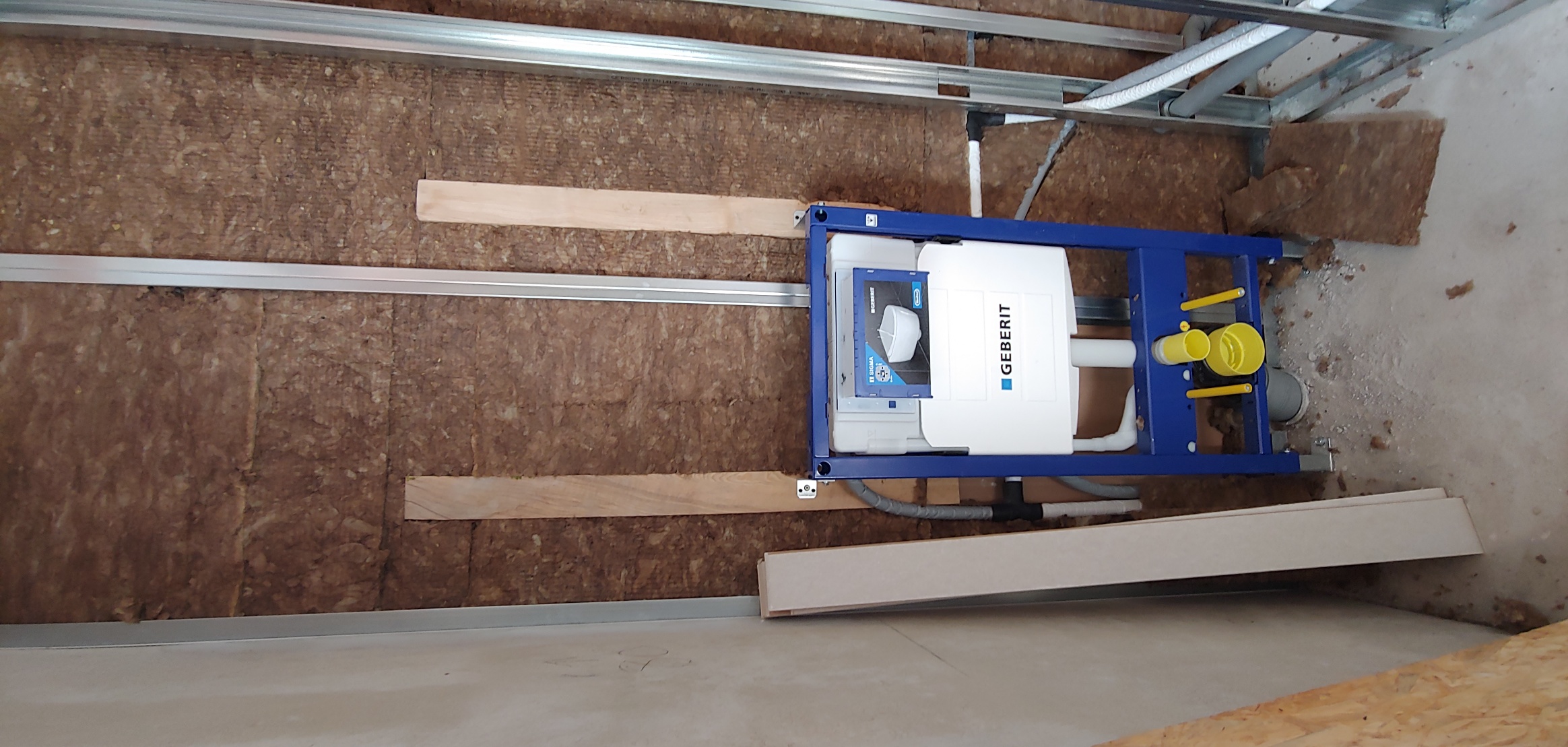

poleg opisanog predloga sa strane " zvukoljub"-a ima i opcija, za kuhinju, da se najprije na kovisku podkonstrukciju našrafi OSB plošče i preko GK 12,5 mm.
Za kupatilo neie nekih problema sa montažno stijeno. Predlažem uporabo dva sloja GK plošča. Širi profil ( od 8 cm) ; zbog smanjenja prenosa zvuka predlažem ugradnju kamene vune. Kod WC školjke : daji če se ugraditi na pod ili na stijenu? Na stijeni imaš mogučnost : https://www.geberit.si/izdelki/instalacijski-sistemi/geberit-duofix-sani..., takvog načina. Tu se može dodatno izolirati cijevi sa pijenom. Slika u prilogi.
Montaža stijene je moguča priej izrade estriha ili poslije. Obe varijante so u redu in sprejemljive. Pažnja samo na keramičara in na izradu hidroizulacije. Tuzdi za kupatilo moraš paziti kako sa izradom vodovoda i odvoda KCM cijevi.
Kod zidanih stijena vidim problem, kada se razbija za vodovdne cijevi : razbije se mnogo cijevi i ako je pretanka stijena ( porolit 10 cm) brzo napraviš rupo u drugi prostor - čuje se zvuk kanalizacije i vode .
