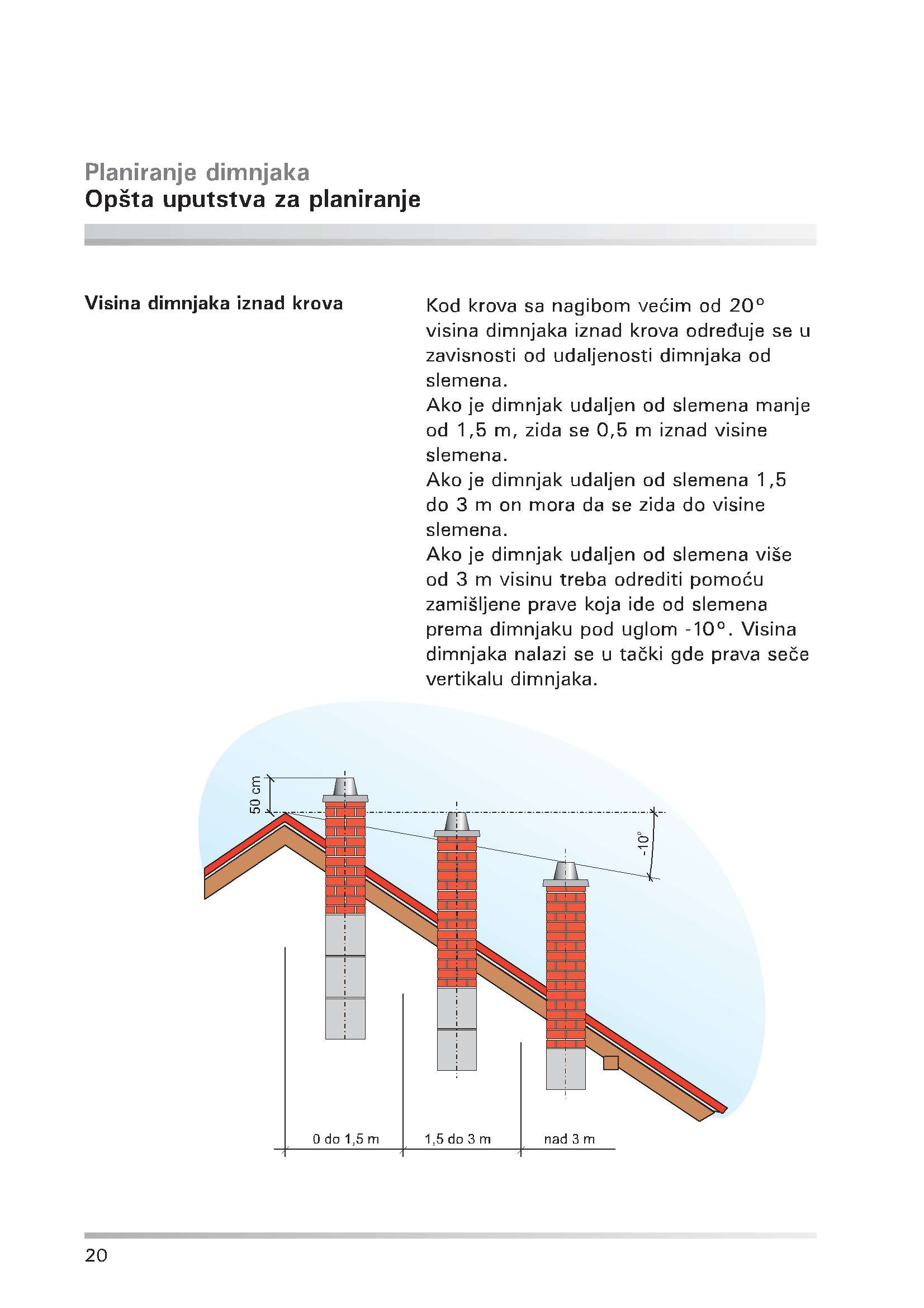

Pogledaj Šidelov sajt i dokumentaciju u kojoj ima dosta o izboru dimnjaka i određivanju visine.
Pošto je dokumentacija na sajtu promenjena, u drugoj temi sam okačio stranicu iz predhodne dokumenatcije koja više ne postoji i koja prikazuje način određivanja visine iznad krova.
Evo opet te stranice.
Koliko znam ne postoji ništa od opreme da se montira na vrh dimnjaka da bi rešio ovaj problem, već uglavnom visina dimnjaka u odnosu na tvoj krov, ali i okolne krovove koji bi mogli imati uticaj na tvoj dimnjak. Šidel ne preporučuje nikakve završne kape za dimnjake koji su u upotrebi. Na stranici koja je u prilogu se vidi taj završni deo koji je od lima i koji štiti izolaciju od prodora vlage i ne zatvara izlaz dimnjaka.
Takođe mislim da na funkcionisenje dimnjaka utiče i izbor preseka dimnjaka u odnosu na snagu i vrstu goriva kotla, izolacija dimnjaka.
Moje iskustvo sa dimnjacima se svodi samo na izbor, pošto sam zidao dva, ali još nisu pušteni u rad. U tom periodu sam čitao dosta o dimnjacima i iz nekih iskustava korisnika, dešava se da godinama dimnjak radi dobro i da neki komšija podigne objekat u blizini koji poremeti strujanje vazduha i dimnjak počinje da pravi problem.
Takođe možeš kontaktirati i tehničku podršku Šidela. Ja sam imao neke druge probleme i rešio sam ih vrlo brzo u kontaktu sa njima.
