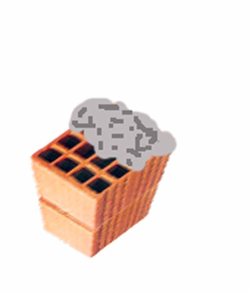

Kako se postavlja suplji blok sa horizontalnim supljinama (19x19x25) kod zida od 20 cm? Da li je moguce izbeci da se malter ubacuje u supljine kao na prilozenoj slici. u pitanju je pregradni zid

Jasta je moguce.Bas kao na slici.

Tačno je da može da se izbegne na način kao na slici,ali vam iz iskustva preporučujem da to ne radite!Evo zašto:Postavljajući blokove kao na slici mnogo se više opterećuje sam zid jer je drugačiji raspored pregrada.
Bez obzira kolika je veličina rupa možese uspešno postaviti slojm altera!Malo vežbe nije na odmet!Uzidaosa m hiljade blokova, alin ikada na načina kao na slici.
Ako vam to izgleda nemoguće pokušajte da od džakova cementa izrežete trake koje ćete postaviti kroz sredinu zida i tako onemogućiti da vam malter propada kroz šupljine.Probajte sa gušćim malterom i nećete imati problema!

Ako ne zidaš nešto veliko, možeš i tako. Ako radiš bilo šta ozbiljnije- ne postavljaj blok tako.
Već reče kolega iznad. Prebroj koliko vertikala ti održava čvrstoću bloka u ovom, tvom primeru. A okreni blok kako treba pa prebroj vertikale. Upravo te vertikale mu daju čvrstoću.

не шпарај везивно средство(малтер).... :nono

Kao što rekoše prehodnici uspravi blok, a evo i slike kako
