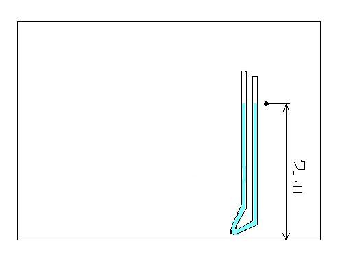

Jer moze neko da mi objasni kako se izvlaci vagres. Recimo, hocu da na odredjenu visinu npr.2m obelezim cetri tacke na zidu koje ce biti na istom nivou.

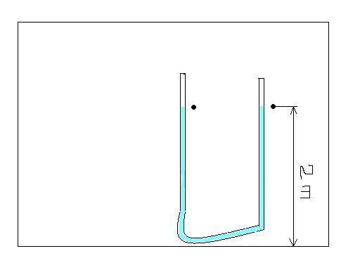

To se radi vagres-crevom...takvo crevo je bezbojno i napunjeno vodom do odredjenog nivoa...jedan kraj se drzi na zidu,drugi kraj se podize i spusta,tj nalazi se nivo vode koji od poda ima visinu 2 m...to se obelezi olovkom na crevu...onda se drugim krajem ode do drugog zida,prati se nivo na obelezenom kraju creva i belezi se nivo...crevo je promera velicine cigarete ili hem.olovke...

Jer to znaci da prvo obelezim tacku na zidu koja se od poda nalazi na 2m a zatim uzmem crevo i u njega sipam vode kako je prikazano na slici 1, tako da na oba kraja creva bude isti nivo vode a zatim jedan kraj ostaje na prvoj tacki dok ja sa drugim krajem idem ka drugoj tacki kao sto je na slici 2.Kako oba kraja imaju isti nivo vode mislim da ce i nivo tacaka biti isti.
Nisam bas najbolje razumeo ovo sto je SCARY napisao.Ako moze malo detaljnije.

Ipak jesi dobro razumeo he he...da,to je to !ne znam kako bi se opisalo detaljnije od ovoga...
