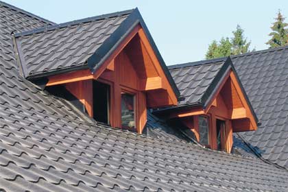

Pozdrav.Imam jedan problem,trebam da zamenim dva krovna prozora,al je cena paprena.Pa sam mislio da uradim ovako nesto kao na slici ispod.
Dva krovna Velux prozora bi me izasla oko 80000-90000 dinara.
Sad me zanima koliko bi bila realna cena za ruke majstora??

ni ova varijanta neće izaći
ni ova varijanta neće izaći jeftinije možda za nijansu
ali treba tesar stolar i limar
ili eventualno da radiš sam ako imaš alat i znanja za to

Ovako da uradim jeste da je komplikovanije,ali mislim da ce da izadje jeftinije,plus drugi put kad se menjaju prozori izadje mi puno jeftinije.Mislim jeste da kad ih jednom stavis nove oni traju,al i 90000 je puno para.A ovako ako stavim neki metar sa metar prozor mi izadje nekih 10000 komad.
Koliko bi mi uzeli majstori da urade tako nesto???Otprilike???
Kod mene na kuci je meridijan crep,sa cim bi bilo najbolje da pokrijem ove,sa crepom nekim ili sa tegolom????

Za krovni prozor vazi sledece pravilo - Nije uopste pitanje da li ce krovni prozor da procuri vec je pitanje kada ce da procuri. Sto se mog stava tice krovni prozor nikada ne bih ugradio. Badze svakako treba pokriti istom pokrivkom kao i ostatak krova, mada ima i drugih slucajeva ali treba njih pogledati i onda reci na sta to lici.

Razlike između krovnih prozora i badže su u konstrukciji,estetici,funkionalnosti...U svemu navedenom krovni prozori su bolje rešenje.
Kad je kalkulacija cena u pitanju,preovladava pogrešno mišljenje da je varijanta sa badžama jeftinija,što nije tačno.Potrebno je 2-3 majstora i minimum 2 dana da se napravi badža.Na cenu rada majstora (pravljenje drvene konstrukcije,zidanje,limarski radovi...) doda se cena materijala i cena fasadnog prozora.
Kada su krovni prozori u pitanju kupujete krovne prozore,dodatnu opremu koju želite,platite ugradnju i to je sve.U većini slučajeva ugradnja se završava u toku dana.

ssmmida kaze da su krovni prozori u svemu /konstrukcija, estetika, funkcionalnost .../ bolje resenje od krovne badze.
Hajdemo redom>
1. Konstrukcija - krovni prozor je krovnoj ravni i izlozen je svemu cemu i krov a badza nije. Znaci konstrukcija prozora za badzu je kao za uobicajeni prozor u zidu sto omogucava i povoljniji odnos cena/kvalitet a o trajnosti i ne treba govoriti.
2. Estetika - mada o ukusima ne treba govoriti svi /arhitekte, gradjevinci, izvodjaci, korisnici potkrovlja - i u svetu i kod nas/ se slazu da je badza elegantnije i simpaticnije resenje od krovnog prozora. Ovo cak i proizvodjaci krovnih prozora izjavljuju /"...onda kada nema uslova za vertikalni prozor odlucice te se za krovni..."
3. Funkcionalnost - svasta ce ljudi ovde na forumu da napisu, a i u zivotu da izjave, i da ostanu zivi... Pa da, krovni prozor je funkcionalniji kada pada kisa jer tada mozes da ga otvoris i da se ne brines da ti voda udje u kucu zar ne? Isto tako, krovni prozor mozes da otvoris kada je napolju 10-20-30 ...cm snega a da ti taj sneg ne udje u kucu? Tacno je da krovni prozor mozes da otvoris kada upekne zvezda u avgustu i nece ti vrelina od crepa uci u kucu? Takodje, bas je milina kada si u julu mesecu otisao na plazu i ostavio da se provetrava kuca a krene oluja? Ovo je sve posebno milina kada ti se okvasi "kvalitetan" laminat koga inace uobicajeno stavljaju sada u potkrovlja....doduse laminat i krovni prozor i idu zajedno...jer obe stvari imaju jednaku vrednost - nikakvu

Najveca greska koju sam u zivotu uradio je sto sam stavio krovne prozore u potkrovlje
Oni su kolektori toplote u letnjem periodu dzabe svaka izolacija kad kroz prozor udje vrucina. Ispod njih ne moze da se sedi, izgoreo mi je parket, tepisi su promenili boju, drveni namestaj se rasusio.
Nije bilo nacina da sprecim svetlost tj vrucinu da udje u prostor pokusavao sam sa raznim cak i veoma kvalitetnim folijama i sa venecijanerima i platnenim roletnama(izgorele za dve sezone) i sve to bez znacajnog efekta.
Imam i badzu u tom potkrovlju i to je vec druga prica otvorim prozor sirom i zatvorim drvene salone i milina, zimi leti uvek dovoljno svezeg vazduha nikad nema promaje nema straha od padavina.
Cak i da je izrada badza skuplja je se ne bi razmisljao

To je to, samo se nazalaost clockwork_orange uverio u sve to na svojoj kozi. Imam i ja u mom potkrovlju prostoriju koja je ostale bez sopstvenog prozora ali ni pokusao nisam hteo da ugradjujem krovni prozor. Sto se tice dnevnog svetla ima i drugih resenja a isto tako ima nacina i za ventilaciju ali krovni prozor u moje dvoriste ne ulazi ...kao ni laminat

Nisam jos uvek.Pokusavao sam da nadjem neke jeftinije prozore al od toga nema nista.Izgleda da cu ipak morati da uradim badze.Mozda sad kad se urade ce da kostaju isto kao prozori al ce zato posle da me postede dodatnih muka.
