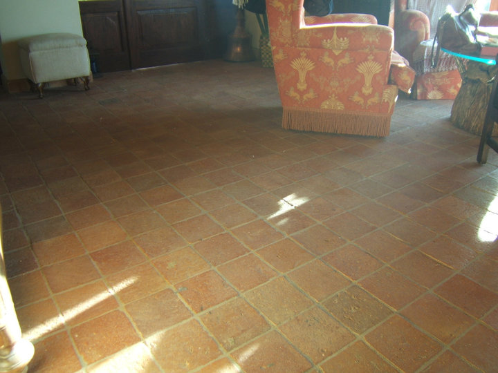

Kao prvo, cigla ringlovka se
cottorustico
cottorustico's picture
Registrovan dana: 14/02/2012
Kao prvo, cigla ringlovka se jako lose ponasa na podu jer se pravi masinski i od polusuve zemlje.
https://www.facebook.com/pages/Cotto-Rustico/149886358355121
Postoje proizvodi kao na linku iznad koji su rucno radjeni i idealni za podove ili probajte da nedjete staru ciglu ,,blataru" koja je mnogo bolje za takve stvari.
