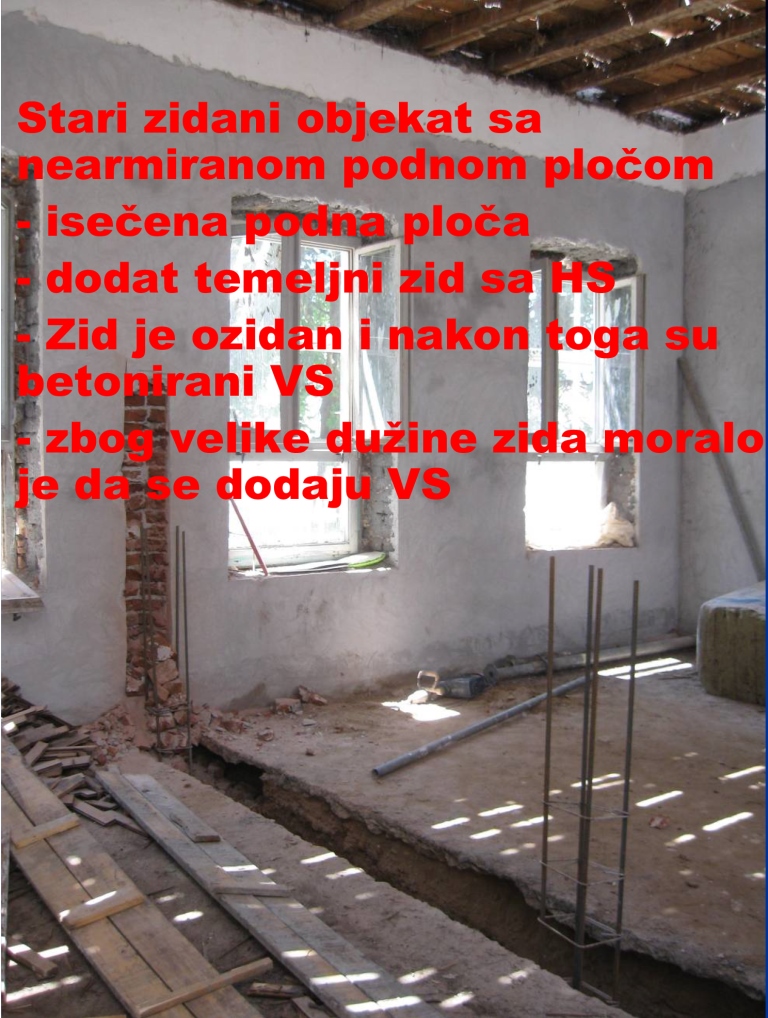

boleeve wrote:Da li bi
boleeve wrote:
Da li bi pomoglo da izlijem armiranu traku betona i širini zida, pa po njoj da zidam?
Pomoglo bi...
U okviru neke teme ovo smo već raspravljali ali ne mogu da je nađem. Uglavnom radi se tako da na kraju ispadne kao da su temelj i zid nanapravljeni kad i kuća... Isečite podnu ploču, iskopajte rov, ankerujte armaturu novoprojektovane temeljne trake u postojeće (upravne) temelje, izbetonirajte temeljnu traku, na nju ozidajte zid, slog zida obavezno prepletite sa upravnim zidovima, barem na pola cigle, dodajte i ankere u svakom ili svakom drugom slogu ukoliko radite blokom.
