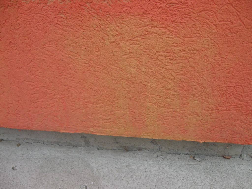

Da li neko zna zbog cega se pojavljuju zute fleke na narandzastoj fasadi (akrilni malter, demit fasada)?
Problem i sa novogradnjom i sa postavljanjem DEMIT-a na nekoliko godina star objekat.

Da li ti se to pojavilo odmah po zavrsetku radova ili posle nekog vremena?

Mozda, ali samo mozda je ovo posledica spiranja kise preko fasade koja nije dovoljno ocvrsla...ko je proizvodjac ovog materijala? Jesi li ih kontaktirao?

Desilo se par dana nakon sto su majstori skinuli skelu. Nisam nikoga kontakt.

Ali nije bilo kise nakon sto su odradili Sad. A desilo se pocetkom oktobra, tada je cak bilo prilicno suncano za ovaj period godine.

To mora da je greska pri nanosenju ili nesto slicno!!!
Mozda podloga je bila masna ili tako nesto!!!!

Da nije neko namerno prosuo neku boju po tvojoj fasadi??? Lepo se vidi da se nesto slivalo niz fasadu.

Ili to ili neka masna mrlja!!!!!!!!

A sta mislite o organskim pigmentima??? Shock Najnovije je da su mi "prosuli" tu foru??
Jel moguce: neka kombinacija sa vlaznom podlogom i tim pigmentima - ma sta to bilo...

Moguce je, ali zasto bi neko na tek uradjenu fasadu tako nesto uradio Sad(

Ma ne, kazu da je u samom malteru bio organski pigment pa da je to reagovalo kao i izbilo kao te zute fleke...
Nista ne razumem...

Pa jedino to, drugo nema sta vise da bude, pokusaj da taj deo fasade necim ponovop predjes!!!!!

Nisam ja kontakt. nikoga, moji su. Ne znam ko je proizvodjac, ali kazu da je mozda podloga bila nedovoljno suva, da je vlaga izbila iz zida, da je mozda sa skele prskalo, i tako nesto sve...
Sta mislite da li je moguce da je bilo sta od toga uzrok?
Poslace nam svakako boju da premazemo to.

Premazi to ponovo, pa vidi sta ce se desiti?

Ma trebalo bi to da nestane!
Predji vise puta!
