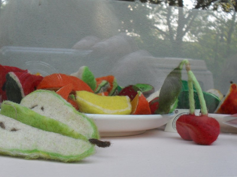

U Berlinu sam naišla na ovaj izlog i zalepila se oduševljena.Prodavnica nije radila,pa sam kroz staklo napravila snimke ovih divnih radova i posle po internetu tragala za tajnom kako se to pravi.Najviše mi je ovaj sajt iznad ličio na mogući odgovor.

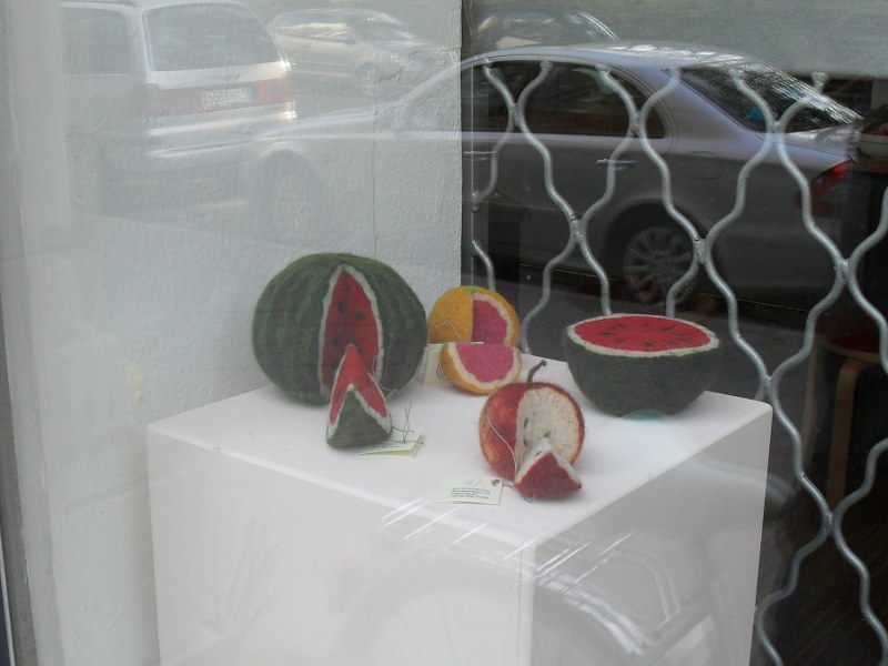

Interesuje me šta vi koji već koristite ovu tehniku filcanja (i suvog i mokrog) mislite o tome kako je napravljena ova lubenica kojoj jfali jedna kriška,da li je baš taj oblik dobijen odmah (uz pomoć igle) ili je najpre uradjena lopta pa joj je isečen taj deo (ali čime,kako)?

Malo je verovatno da se delovi ne uklapaju dobro, a opet teško da se mogu odvojeno napraviti i takvi budu. Sva je prilika da se ceo komad naknadno seče a možda se i neki 'ukrućivač' koristi pri pustovanju što potom olakšava sečenje.... Ne pomažem ti ,nisam se u te vode upuštala, samo meditiram.... O tehnici imaš korisne stvari na MRR-u...
sve se dodaje jedno na drugo pa sapunom mesi i mesi i mesi ..................
dok se ne dobije željeni oblik
sve u svemu težak zanat

Za lubenicu iskreno nisam sigurna, meni deluje kao da je parče isečeno. Kada se vuna dobro ufilca, a za to treba strpljenja nije potreban nikakav učvršćivač.

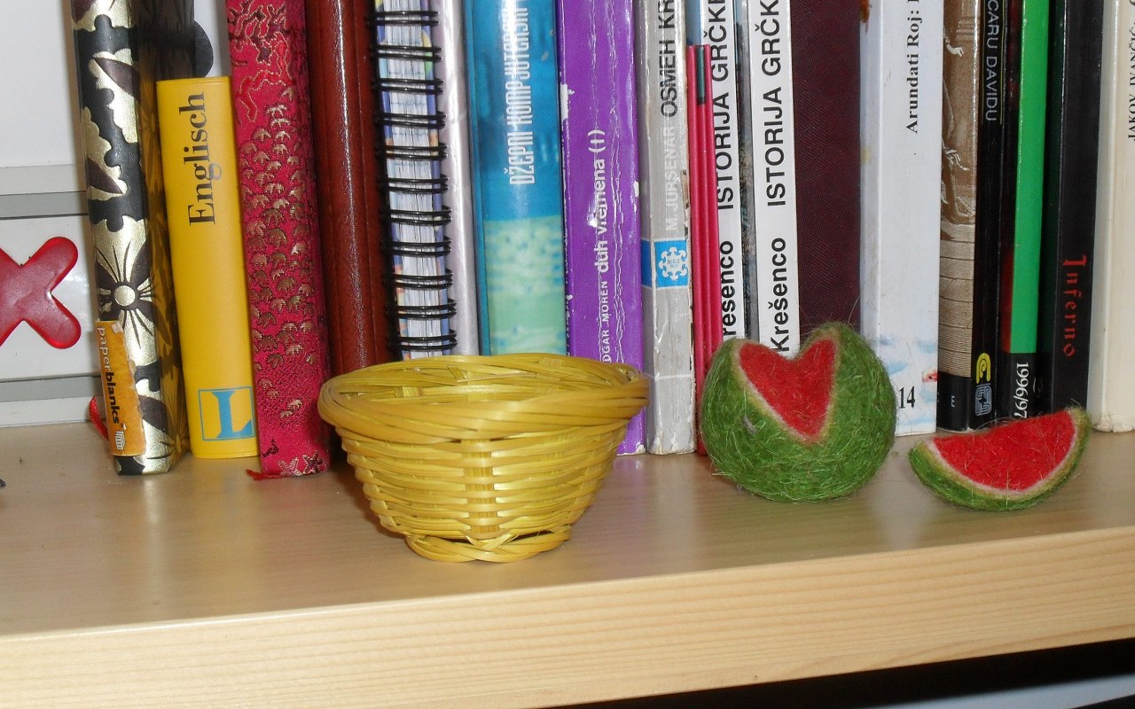

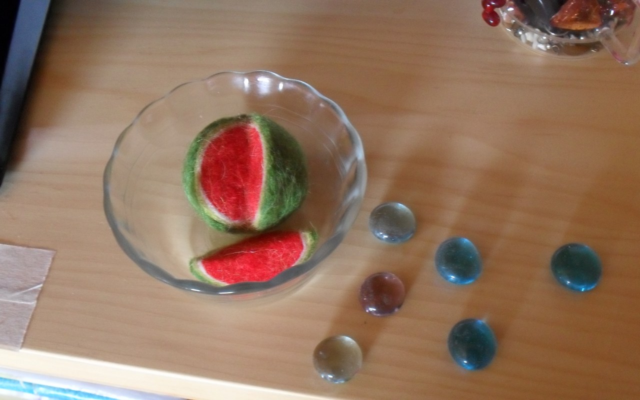

Dobila sam od ćerke iz Nemačke pakovanje vune u više boja i iglu za suvo filcovanje i isto veče sva srećna napravila lubenicu,pritom se nekoliko puta dobro ubola (i sad se ježim) da bi mi se pred sam kraj igla slomila!
Posle velike radosti usledio je šok i razočarenje jer sam znala samo za onu radnju iz Bg čije se igle prodaju za oko 500d,pa plus dostava,a mogu se slomiti tako lako.Onda sam našla na netu mogućnost da iz Slovenije naručim igle,mnogo jeftinije,a imam rodbinu u Ljubljani,samo i to bi potrajalo.I u petak mi se posrećilo,prolazila sam pored prostorija zadruge Zemlja gde se prodaju i filcovani radovi ,ušla i saznala da se u Novom Sadu mogu kupiti igle u dve prodavnice HOBY KUTAK u ulici Braće Ribnikar i u Hadzi Ruvimovoj po ceni od 145d ili 220d (nisam videla u čemu je razlika,možda vreme nabavke).Imaju podlogu za rad,70d je kao i table filca i još svašta.
Sad radim drugu voćku,a evo slike moje lubenice:
(Kriška isečena žiletom bez ikakve muke!)

Lubenče je odlično ispalo, svaka čast. Možeš slobodno oštrim makazicama da malo oštrićkaš dlake koje štrče.

Na slici se dosta vide te dlake,a u stvarnosti jedva,ali isfriziracu je!

Lubenica je pravljena mokrom tehnikom filcanja.Prvo se ufilcava crvena vuna u veliku loptu,zatim se radi belom ,pa zelenom vunom.Kad je "lopta" dobro osusena sa skalperom ili jako ostrim nozem se isece kriska ili prepolovi na pola.Kostice se rade sa iglom...Kao sto vec neko rece tezak zanat.
