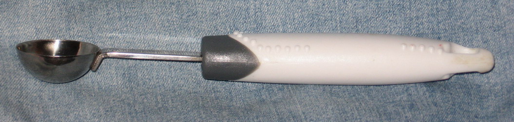

ja se ne bavim fimom, ali nešto mi je palo na pamet: da li bi bilo izvodljivo da iz cane-a (kao oni u kutiji) izvadiš kuglicu sa onom alatkom-kašikom za dinju, kelerabu... (kao sladoled) evo slike

Loptica sa pravilnim linijama ispadne odlično ako se radi onako kako je puela opisala. Samo strpljivo.
