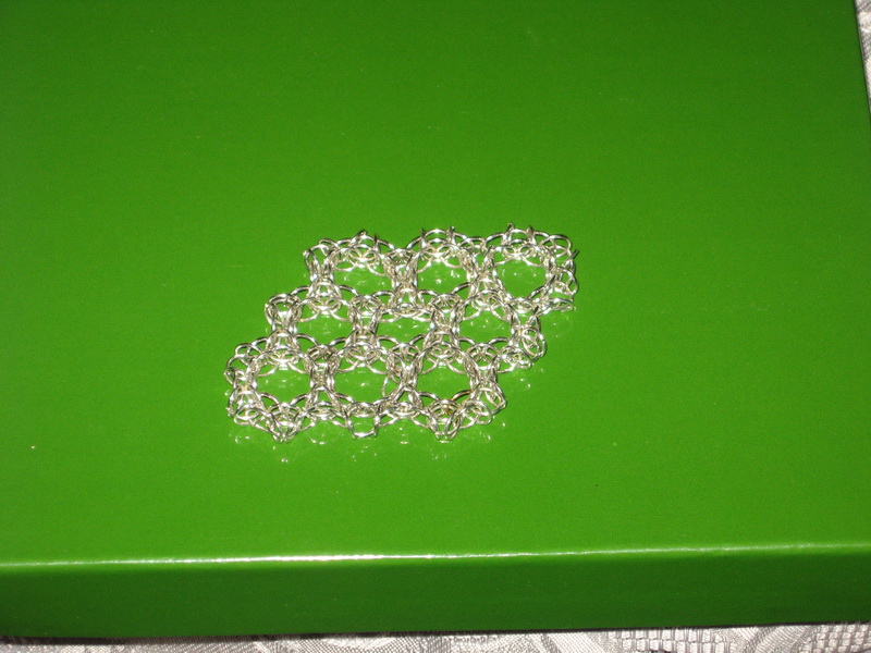

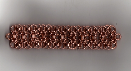

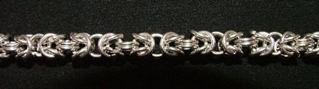

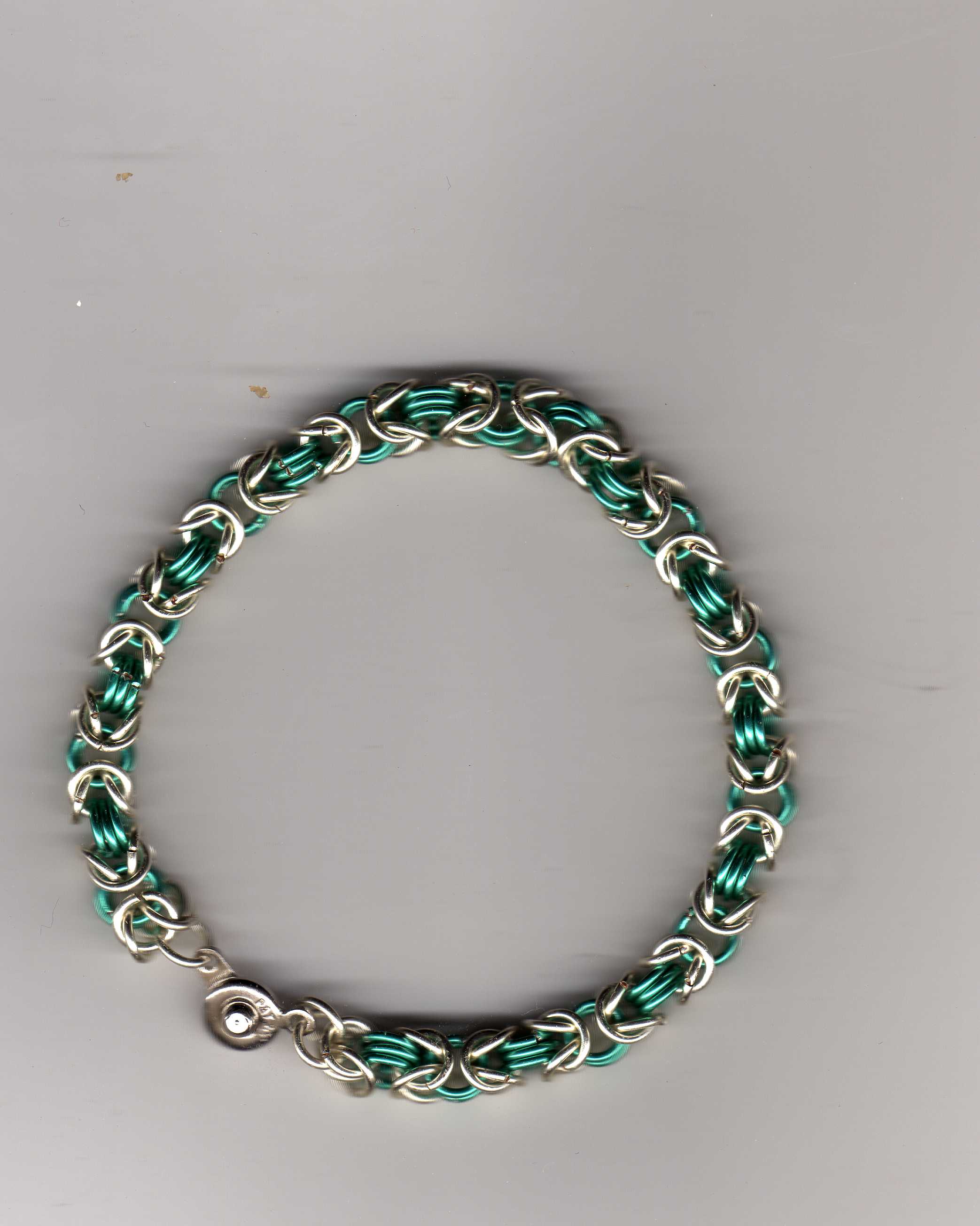

Napokon sam i ja nešto pripremila za ovaj natječaj. Izradila sam jednu narukvicu Chainmail tehnikom, ali na žalost nemam fotografija koje prikazuju cijeli redosljed pa ću vam pokušati objasniti. Radi se o spajanju metalnih karika u lanac. U mom slučaju je to bizantinski vez, a shemu izrade sam posudila sa interneta kao i slike koje prikazuju redosljed spajanja. Na samom početku pogledajte kako narukvica izgleda.

Da, Zole, jako opušta živce, a moj muž veli da to s druge strane malo temperamentnija (nervoznija) osoba ne bi mogla ni raditi. Wink

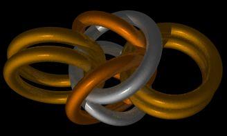

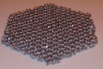

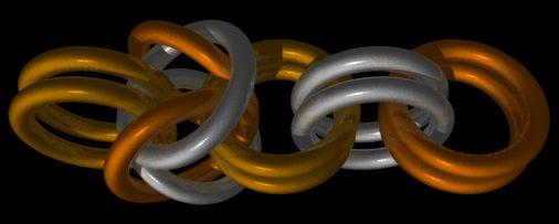

Sada da vam objasnim postupak izrade. Radila sam sa posrebrenom bakrenom žicom debljine 1 mm. Žicu sam spiralno savila oko jednog željeznog profila debljine oko 5 mm. Pažljivo je izvukla van i malo razdvojila kako bih mogla izrezati karike pomoću sjekaćih kliješta.
Sada dolazi onaj zahtijevniji dio, a to je pletenje i spajanje karika. Samo da vam velim da sam krenula sa izradom ogrlice, a na kraju se odlučila za narukvicu. :tup
Ovaj link http://derakon.chainmailstore.com/index.html mi je pomogao u tome. Pronašla sam shemu spajanja karika, a naravno i za vas ukrala par slika da vidite sve korak po korak kako se radi.
Karike sam spajala pomoću 2 kom. špic kliješta za preciznu mehaniku jer ih je ovako sitne teško, čvrsto uhvatiti prstima. Na kraju priče dolazi jedna lijepa kopča. Narukvica je duljine 19 cm i debljine 8 mm.
Ako sam šta preskočila i nije vam jasno, slobodno me pitajte.

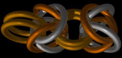

Još da vam okačim slike sheme spajanja.

kika narukvica je divna :nes2 jel mogu da narucim jednu ili vise? Laughing out loud
spajanje mi deluje malo komplikovanije, ali stvarno odlicno izgleda.
jesi karike nekako skroz spojila, da ne kazem zavarila, ili su samo maksimalno priblizeni krajevi karika?

Zvrk, nisu vareni već su maksimalno približeni. Pošto su karike male, čvrste su, a i duplo su pletene tako da je jako mala vjerojatnost da se otkopča.
Moram požuriti realizirati tvoju narudžbu još dok sam na dioptriji 0.75-1. :hh
Zole, dobra ti je ideja, ali računaj da će se prevelike karike lako odvajati osim ako im ne zavariš spojeve. Možeš i unutar karika ubaciti i pokoju staklenu perlu. Bilo bi super kao sjenilo za lampu.

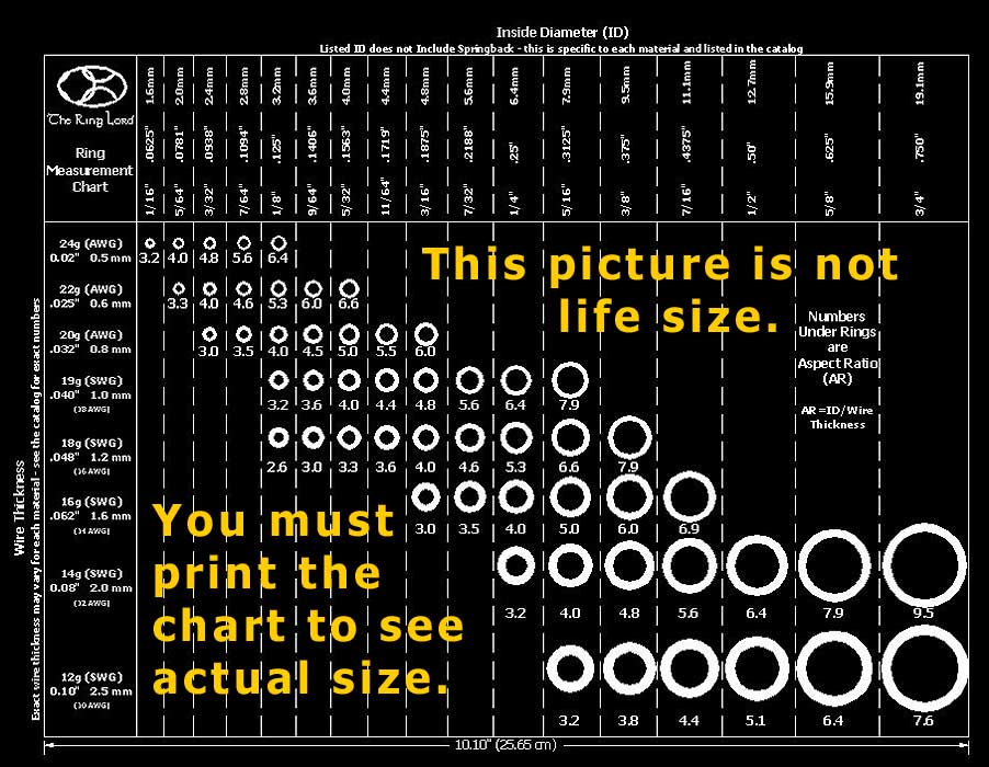

Imam još jedno pitanje:
Da li možeš da mi rastumačiš te mere koje su date ne sajtu derakon.chainmailstore...index.html kao što npr. 3/16" ID 18 standardna mera žice i 1/4" ID 16 standardna mera žice? :tup
Nekako ne izlazim na kraj s`tim standardima. Inače probnu narukvicu sam radio od bakarne žice 1.3mm a karike su od 5mm
Unapred HVALA :bye2
P.S. Upravo sam gledao film Stardust neka vrsta priče; ali nije to bitno nego to da u celoj priči postoji jedan Rubin koji je na jednoj ogrlici koja je izrađena tenikom Chainmail. Samo na žalost nisam bio u stanju da provalim koji je vez!
Sun, 16/12/2007 - 13:33
Re: Narukvica rađena tehnikom Chainmail
Kika
Kika's picture
Registrovan dana: 07/04/2007
Ne mogu ti na žalost ovo protumačiti jer su to i meni nepoznati standardi. Jednom sam naletjela na jednu stranicu gdje mi je to bilo nešto razumljivije, ali je nisam stavila u Favorites pa ne znam više koja je. Ako pronađem nešto o tome, okačit ću ti link.
Mon, 17/12/2007 - 18:39
Igorius
Igorius's picture
Registrovan dana: 26/10/2007
Evo ova tabela će možda razreši neke misterije što se tiče mera?!?!?! :roll:

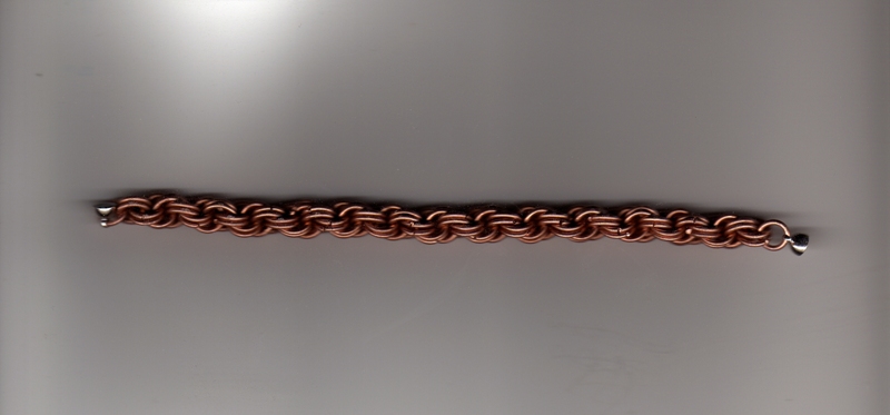

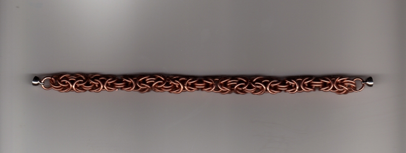

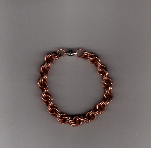

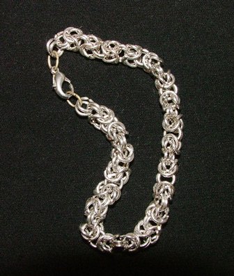

Znamprošlo je dosta vremena ali da ipak pokažem šta sam radio na ovu temu
Verovatno će biti još

Igoriuse, savršeno! :nes Oduševljena sam tvojim radovima. Jako su uredni, a s obzirom na ovu zadnju narukvicu vidim da si prešao u profesionalce. Predivno!
Kako ti se sviđa raditi Chainmail?

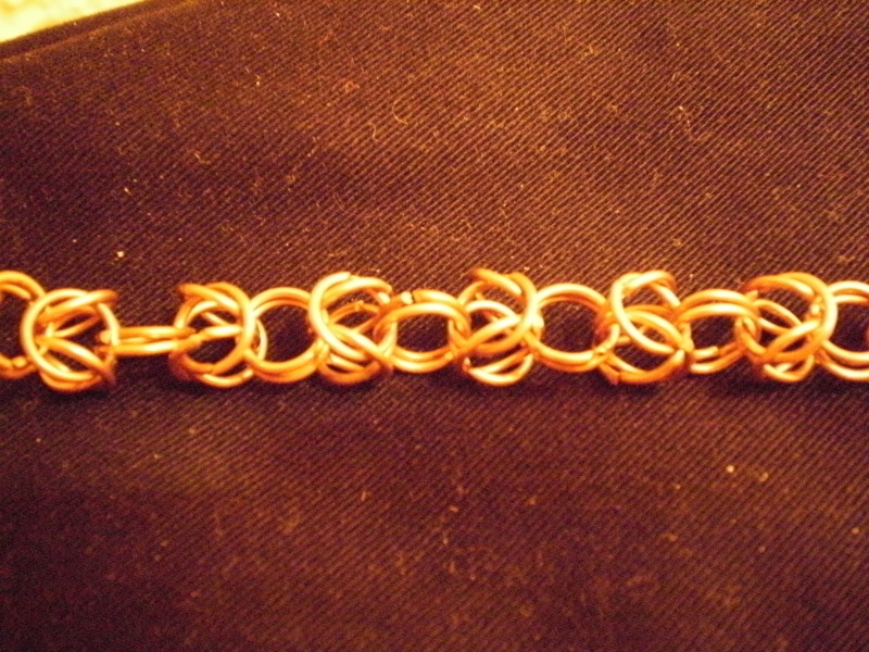

unior
unior's picture
Registrovan dana: 23/02/2009

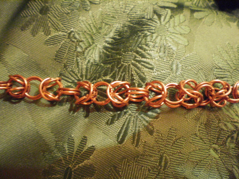

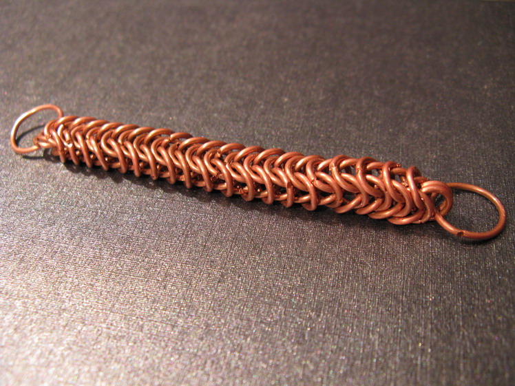

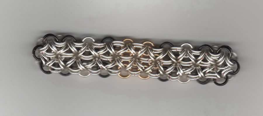

Evo i od mene jedan pokusaj... S' obzirom da je ovo prvi put da pravim ovako nesto,valjda je dobro... Laughing out loud Ponestalo mi zice... :ahaha

Mon, 23/02/2009 - 02:04
Kika
Kika's picture
I više nego dobro! Samo tako nastavi. Laughing out loud
Mon, 23/02/2009 - 07:56
unior
unior's picture
Hvala na ohrabrenju... Wink Wink Wink Kako kazu,i prvi se mecici bacaju u vodu,tako da i ja ostadoh bez mog prvog rada... Uzela ga devojka... :roll: Ako opet nesto napravim,saljem slike... Pozzz Wink
Tue, 24/02/2009 - 15:21
Igorius
Igorius's picture
Ja mislim da si u velikoj zabludi .......
Ti tvoje mače nisi bacio u vodu :nono
Ja se nadam će ova tema da zaživi i da se razvija Wink

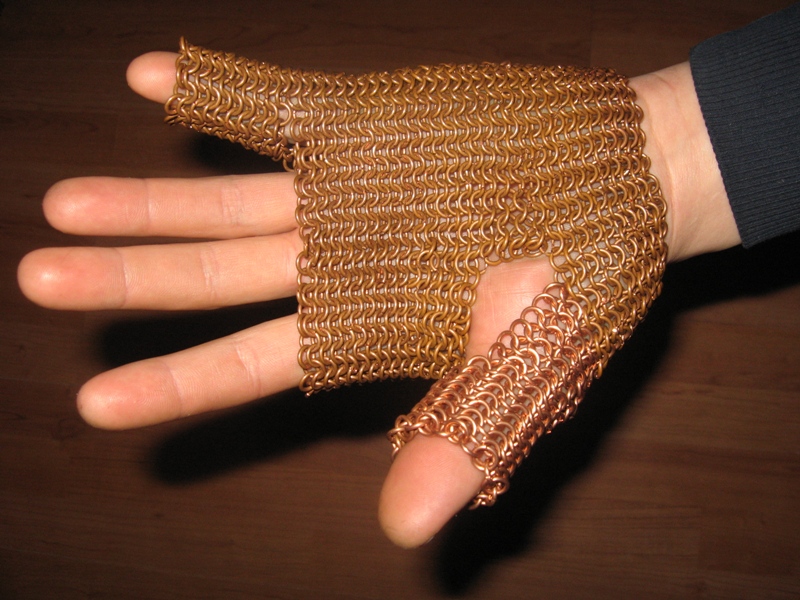

Tue, 24/02/2009 - 15:41
#29
Igorius
Igorius's picture

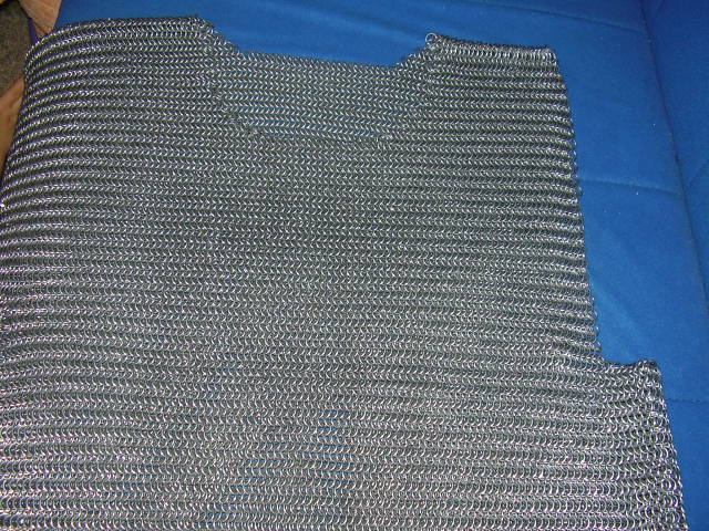

Evo još nešto
