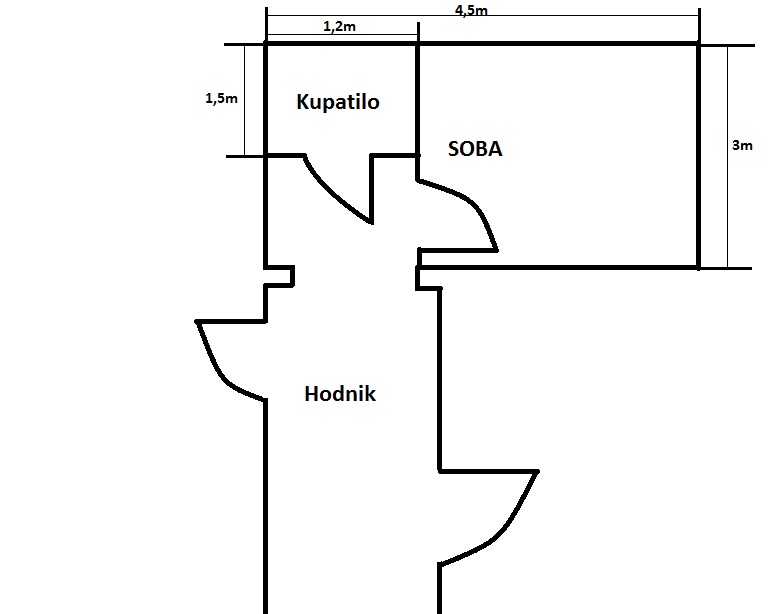

E ovako zivim u stanu pa bih od jedne sobe da pregradim nekih 120mm u sirini i 150mm u duzini sa ytong blokovima kako bih naravio jos jedno kupatilo. Pa me interesuje, koje blokve da koristim,10,12 ili 15 cm debljine ( najvise bi mi odgovarali ovi od 10 cm da ne zauzimam prostor) i nosivost tog ytong pregradnog zida, tj da li ce izdrzati da se recimo bojler stavi na jednom i kakva je zvucna izolacija jer ne bih da se cuje kad se ide do kupatila Smile Hvala unapred i svaki savet je dobrodosao Smile

Доста проблематична замисао.
Доста проблематична замисао. Купатила се најчешће пројектују, у зградама, да буду једно изнад другог - због могућих хаварија, да не би комшији вода цурила на кревет, на пример. Дебљина зида је, такође, проблематична. Канализациона цев фи 50 на проширеном делу има 70 милиметара пречник, што значи да ће се будући зид скоро пробити, затим куда ће се положити хоризонтални део канализационе инсталације, ако подна структура није таква да дозвољава полагање цеви. Главна канализациона цев у купатилу је пречника 110 мм, а без тога не може. Качити бојлер на зид од Итонга, а да на зиду не постоји укрућење у виду серклажа је равно озбиљном хазарду. Оно најважније, за такву реконструкцију се мора добити сагласност станара и то се не може радити без пројекта. Да мени то комшија ради, ја бих под хитно позвао грађевинску инскпекцију.

s obzirom na veličinu od 120x150mm ja bih ga pustio da ga sagradi Smile
šalu na stranu, u stanu je to neizvodljivo osim ako nisi u prizemlju pa ti je donji razvod u podrumu i opet iznad tvog dela... saglasnost stanara je vrlo ozbiljan problem ako ne misliš da se posvađaš sa svima.

Ljudi sve uslove ispunjavam ne brinite nista Smile Kao prvo stan mi je u prizemlju, pa mogu da biram sto se tice kanalizacije, da li da ide podzemno, ili da je spustim u podrum pa po plafonu od podruma diretkno do glavne cevi za kanalizaciju, koja prolazi kroz moj podrum. Komsije su najmanji problem jer nikom ne smetam, sem sto se tice buke Smile Nego kad se preracunam isto mi dodje i da ga radim sa ciglom i sa ytongm, samo eto ne znam sta je bolje. U sustini cigla je cigla, ali ja bih da izbegnem da se to oduzi jer znate i sami kakvi su majstori Smile A ovo sa ytongoom mi je brze ali me nekako sve strah zbog te nosivosti i zbog buke tj ne znam kakav je i zvucni izolator. Inace zgrada je stara, plafoni su visine 3.2m a zidano je sve na kant i zidovi su debeli nekih 30,40cm je zid, i umesto stubova svuda su stavljane sine. Jer je zgrada iz 1920-i neke godine...
dodao sam i neka dva crteza sto sam napravio da vidite o cemu se radi, tj kako sam planirao da bude...
