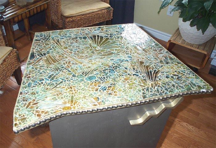

prvi moj projekat na kojem sam isprobala tu tehniku je gornja ploca ormarica sa dvostrukom namenom: s jedne strane cu cd-i, s druge video trake (pregradjen je po vertikali). posto je to prvobitno bilo planirano kao mobilni ormaric za alat u garazi, nisam se preterano trudila oko oblika, a za gornju plocu sam uzela jedan nepravilan komad medijapana koji mi se zatekao...ispalo je bas kao fora.

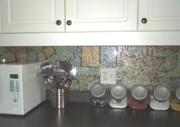

kad sam videla da je to uspelo, uzela sam i u toj tehnici uradila zid iznad kuhinjskih elemenata, ali tako da, ako se nesto pokvari (ipak nisam znala kako ce da reaguje kad pocne da se zapljuskuje uljem i isparenjima), mogu da skinem, jer sam mozaik radila na (opet) tanjem medijapanu koji je dvostruko lepljivim trakama zalepljen za zid. i evo, cetiri godine, to jos stoji Smile
stakleni mozaik sam radila tako sto sam prvo pripremala dizajn podloge: u prvom slucaju zalepila belim lepkom ukrasni papir za podlogu, u drugom je iscrtala akrilnim bojama. zatim sam stakalca lepila belim lepkom koji se sushi providno, pa kad to prenoci, stavljala fugnu, onu finiju za zidove. onda sam fugnu farbala, u ovom slucaju nekom srebrno-zlatnom akrilnom bojom. i to je to Smile
ko voli - neka proba. napominjem samo da je tehnika "time consuming", tj. da je pipavo i da dugo traje.
ono sto je, medjutim, privlacno je da je to projekat maltene za dz. ja sam stakla, naprimer, isla da kupim u autootpad, pa posto mi nisu trebala neka odredjena, lik mi je sa zadovoljstvom poklanjao neka sa nekih metuzalemskih kola, koja mu zapravo, samo smetaju.

znas sta, tu treba malo eksperimentisati.
staklo se polomi mrezasto, dakle, ne odvaja se svaki razbijeni komadic posebno, sto mozes da iskoristis i uzimas citave grupe staklica koji se nisu razdvojili. na gornjoj ploci od one komodice se vidi da sam to i ja radila (i to bozanstveno izgleda kad se osvetli), ali je bogami bilo i slaganja pincetom.
ovo za kuhinju sam radila jedno tri meseca, povrsina bi mogla da bude...sta znam...jedno 2 - 2,5 kv.metra, recimo.
bas bi me radovalo da to jos neko proba. par mojih prijateljica je pocelo, pa batalilo, kazu - nemaju zivaca...

ovu tehniku mozes da odradis na svakom mogucem obliku s tim sto eventualne ostre ivice zaobljujes fugnom, a na zaobljenim delovima koristis parcice koji najmanje strshe. ja sam radila i vaze, i tanjir od crkla-pa-bacena mikrotalasne pecnice, tacnu za posluzivanje (i sve sam to ispoklanjala, pa ni sliku nemam), moze zaista na svemu da se radi.
staklo sam lomila tako sto sam ga prvo prala (posle ne mere Smile), stavljala ga u jedan stari carsav (da se ne povredim od eventualnih letecih parcica), i onda zviz cekicem po sred srede! obicno se ti duguljasti oblici formiraju tu, oko mesta gde je udareno cekicem.

pa nista, brissem redovno, kao sto bih i plocice, samo ne necim abrazivnim ni grubim. staklo je, lepo spada.
lepak je obicni beli lepak (sushi se providno, tako da se lepo vidi na sta je nalepljeno), onako, kao jogurt mu je konzistencija, ima toga sigurno i kod nas.
fugna je obicna, za zidne plocice (ta je neznija, ona za pod ima vise peska pa je grublja).
hey, probaj na necem manjem, pa ces videti kako ti ide i imas li strpljenja za vece povrsine. recimo, oblozi neku vazicu ili neku tacnicu, tanjir...
