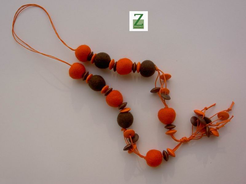

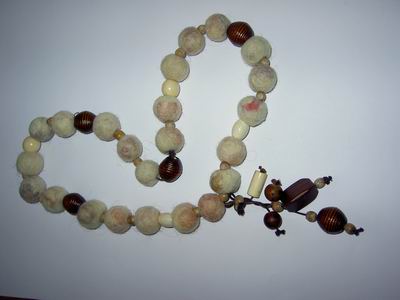

Razlika u vuni nije velika,nego OGROMNA
Ta gruba vuna se JAKO ,ali JAKO tesko filca ,pogoto je tesko kad si pocetnik i ne znas jos sve cake ,kako? sta?
Ne zelim da vas plasim ali trebace vam mnogo ,mnogo vise vremena i strpljenja da savladate tehniku filcanja nego sa finom vunom...
Evo cisto da uporedite :
ova prva oglica je pravljena od domace vune,koju je jako tesko i nositi jer vuna bode cak i kad se noci preko necega Crying inace perlice su "cupave" i jako je tesko ufilcati do kraja
a druga od fino merino Tongue
