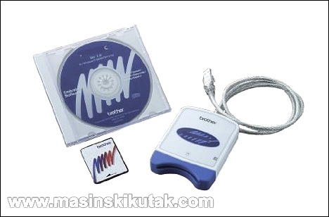

Etno klub " Etnos" iz Sokobanje dobio je kao donaciju ovu mašinu pre desetak godina ... stoji van funkcije jer niko ne zna da radi s njom.
Brother PR 600 ima 6 glava , tj može da veze sa 6 boja .
Problem je softver P-design koji je zastareo i kompjuter ne prepoznaje memorijsku karticu mašine. Pripadajući program je vrlo oskudan , tj skoro je nemoguće napraviti projekat u njemu.
Navodno ima mogućnosti da se skenira motiv i pretvori u šemu za vez ... ali ja to nisam uspela da izvedem .
Moj laptop je 64 bitni .. ali instalirala sam softwer i na starom desktop računaru koji takođe ne vidi memorijsku karticu mašine - koja služi za prenos fajlova ...
Sve je lepo i krasno u nečijim glavama ali od realizacije nema ništa . Ja sam uzela na revers tu mašinu od kluba da ne zvrji džabe u prostorijama kluba, ali nemam način da radim s njom
Ima li neko iskustvo sa radom na ovoj mašinii .

Kako se konektuje masina na komp, USB, ili preko onog sirokog porta kao stariji stampaci?
Da li imas neke drajvere za masinu? Ne znam kako to tacno funcionise, gde je tu memorijska kartica i koju ima funkciju kod masine? Da li mozda mozes da napravis program za vez na racunaru, ubacis u neki citac kartica ili direktno u laptop, snimis fajl, vratis karticu u masinu i vezes..
Daj neke fotografije, screenshot, tacan model masine, programa..

A najveći problem mi je što moji računari ne vide memorijsku karticu sa mašine . To je ta velika kartica od 3-4 cm .. sa posebnim čitačem .. ali kad utaknem usb kompjuter se oglasi , ali se na montioru ništa ne vidi .

To je program za brother šivaće mašine i nije rad na njemu baš tako jednostavan kako ste naveli.
Vaš računar ne može vidjeti memorijsku karticu zato što je ona u sprezi sa licenciranim programom kojeg Vi nemate.
