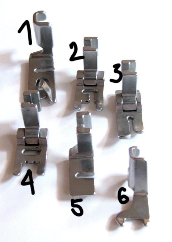

Dobila sam na poklon masinu koja je jako stara, i naravno, nema uputstva. Veritas - Mirna je u pitanju. Posto sam poprilicno neiskusna sa sivenjem, i ovo mi je prva masina koju imam, molim vas - pomagajte: CEMU SLUZE SVE OVE PAPUCICEEEEEEEE.... Smile))))))
Unapred hvala svima...
Broj 1 je za porubljivanje, 2 za cik-cak bod,3 i 4 za ravno sivenje, 5 nisam siguran, a 6 je za prisivanje dugmadi.

Stavi br. 2 ili 4 i sa njima radi sve.
3 je korisna jedino ako šiješ jako gust materijal jer ima malu rupu pa sprečava da igla dok se podiže povlači za sobom i materijal, ali čim ti zatreba cik-cak ili rupica moraš menjati papučicu.

Zvukoljube, na kakav porub tacno mislis? kao endlani, ili... A nesto slicno ovoj 5ici sam vidjala na nekim fotkama iberdek masina, mislim da ona treba da pravi neki jako gust sav. Receno mi je da je ova masina, navodno, poluprofesionalna, a vas opis mojih alatki kao da to potvrdjuje.

Mislio je na dva puta savijen, uzan porub. Ova papučica urola materijal tako da se sečena ivica više ne vidi, a onda ga prošije običnim, ravnim štepom. To nije ni slično štepu sa iberdeka. Inače, svaka kućna mašina ima i više papučica, a prave profesionalne imaju samo po jednu vrstu, jer su specijalizovane samo za jednu vrstu štepa.

Što se papučice tiče Karatirana je dala ispravan odgovor, a što se mašine tiče najpre treba sve tačke podmazati retkim mašinskim muljem za te namene i donji i gornji konac moraju biti istog kvaliteta i deljljine, a problemi nastaju i ako je igla tupa ili je neodgovarajuća.

Papucica 2 je za punjeni vez. Kroz tu rupicu koja se lepo vidi provuce se konac za heklanje klupko je u krilu da ne zateze i cik-cakom se ide preko njega.

Otkrila sam i da papucica br. 5 sluzi za, valjda, overlock bod; u svakom slucaju, njome sam obradjivala spojene ivice (kao one na bocnoj strani bluze) Nasla sam na netu fotku neke Berninine papucice koja je jako slicna ovoj, pa rekoh - da probam... i uspela.
