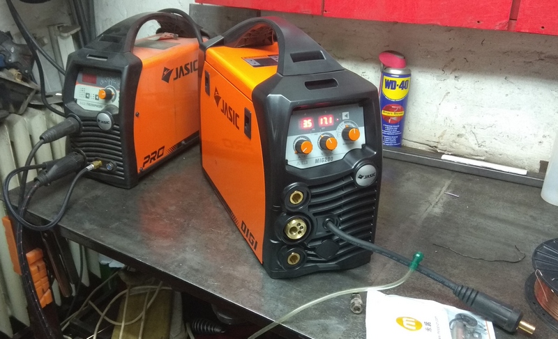

Ovaj aparat ne vari aluminijum obzirom da je DC, ne znam ide li s gorionikom ili ne. Ja posedujem vec vise od dve godine Jasic AC/DC tig i imam samo reci hvale za apartat. Aparat naj sliciniji ovom sto ste gledali je :
https://www.kupujemprodajem.com/alati-i-orudja/alati-za-zavarivanje/jasi...
Ukoliko uporedite specifikacije videcete da Jasic ima vecu intermencu i pulsni mod sto je vrlo zahvalno kod tankih materijala. Znam da se Jasic kupuje bez kablova sto znaci da morate uracunati i taj izdatak. Na Jasic imate i 2 godine garancije ( za isti novac).
Jasic spec
https://www.jasic.co.uk/tig-200p-pfc-inverter-welder
Nisam profi zavarivac i sve navedeno sam rekao iz licnog iskustva s Jasic aparatima, Ceboru nikad nisam ni video.
Ukoliko imate jos neko pitanje stojim Vam na raspolaganju.
Pozz
