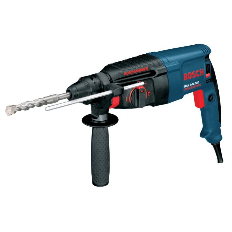

Kao sto se vidi u naslovu imam dilemo oko izbora elektro pneumatske busilice, dvumim se izmedju dva modela iz naslova.
Karakteristike ova dva modela su jako slecne a i cena im je tu negde pa me zanimaju vasa misljenja, koja busilica bi bila bolji izbor i koja se bolje pokazala u praksi.
Jedina bitna razlika je u tome sto se na bosch dobijaju 3 godine garancije a na makitu 1 godina.
bosch-ov model je za nijansu jaci, ima motor od 800W (makita 780W)
i snagu udarca od 3J (makita 2,7J)
Ako neko smatra da u ovom cenovnom rangu postoji bolji izbor ove vreste busilice od nekog drugog proizvoljaca i ta varijanta dolazi u obzir.

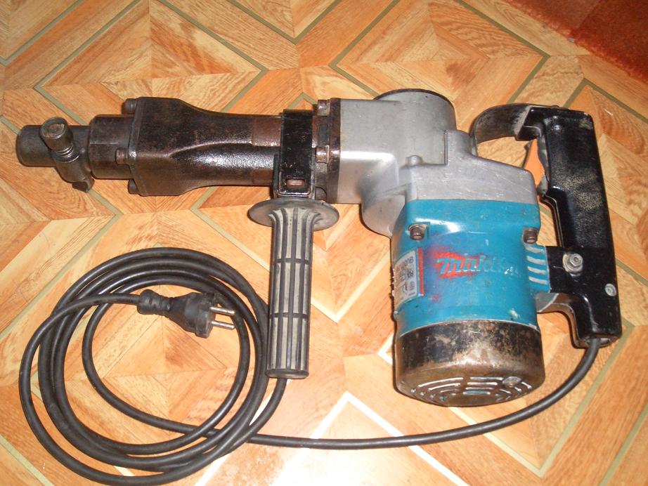

Univarzalne mašine, za profi rad nisu baš najbolje rešenje.Mislim na one koje i buše i štemuju.Najbolje je imati posebno mašinu za štemovanje, jer su to veoma naporni poslovi, a takve mašine su posebno konstruisane samo za to.Ja bih se za svoje potrebe opredelio, recimo, za ovu mašinu koja samo zna da štemuje.

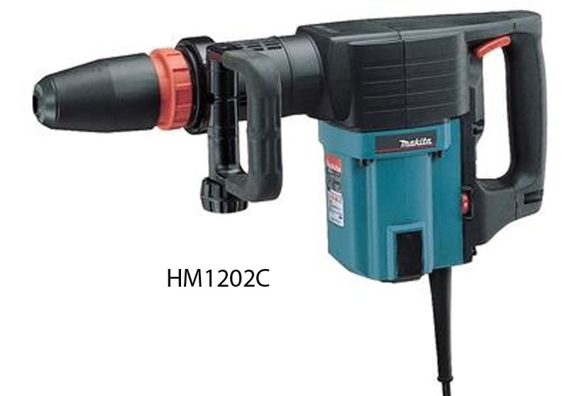

Dabome , najbolja je kombinacija da s ima jedna koja samo cuka, i jedna koja busi,(to je ono znaci ko bas mnogo radi)
I ove masine imaju HEX prihvat, sds bi se verovatno pregrejo i iskrivio zato je izmisljen hex
pozdrav
Marko
