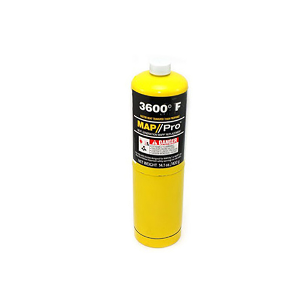

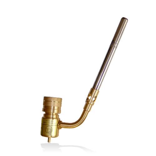

zdravo svima...ovako radim grejanje vec pet god. radim sa malim brenerom one male boce...hteo bih da kupim ovaj sa map gasom....kolko je dobar za ovakve svrhe... Neki kazu da je dobar. a neki nije... pa sam hteo da cujem vashe misljenje... pozdrav..

Brener sam map gasom je odlicna stvar jer pored mekog lema sa njim mozes da radis i tzv srebrni lem i lem sa oblozenim zicama . Razvija vecu temperaturu , mali je i kompaktan
Jedino ZAPAMTI da se vrh brenera usija do crvenog usijanja tako da je i ugasen brener vrlo opsna stvar

Ok hvala...ali ja nisam siguran...Reci mi jel moram svud oko cevke da zagrevam cev i posto se letuju cevi na licu mesta,nemam prilaz sa unutarnje strane kako se letuje?Unapred fala

Veljko,link ti ne radi pa ne mogu da vidim kakav lem radis.
Sa mapp gasom mozes da radis meki lem,bez obilazenja oko cevi.Tvrdi lem (srebrna zica)sa mapp-om radim do precnika fi 18 a preko toga autogene boce.Jos da napomenem,da iako razvija potrebnu temperaturu,plamen koji daje je dosta siri od plamena koji se moze nastelovati na breneru za autogeno zavarivanje,tako da neke varove (npr,na kompresorima klima uredjaja) moras raditi sa aparatom za autogeno zavarivanje,jer sa mapp-om mozes ostetiti deo koji je blizu vara.

Radim meki lem...znaci u pitanju je parno grejanje sa bakarnim cevima...Pa mene zanima da li ce biti uspesni lem ako radim bez obilazenja cevi?Jer sa obicnim brenerom na malim bocama koje kostaju 60 rsd desavalo se da mi lem procuri,pa morao bih da ispustam vodu da bi zaletovao ponovo na isto mesto...

Sta da ti kazem porediti taj gasni brener sa patronom i Map sistem je kao porediti Boga i sladoledziju

Veljko,kao prvo nije parno nego centralno grejanje.
Sto se tice varenja,kao sto Tenzor rece,ne moze se porediti.Bitno je da cev dobro ocistic (namenskom krpicom),zatim da namazes cev i fiting pastom za meki lem koja ce materijal hemijski ocistiti i potom sa varenjem nece biti problema.Vrlo je bitno napomenuti,da pasta promeni boju kad je dovoljno ugrejana da bi dodao kalaj,a ako grejes predugo,pasta sagori i zaprlja var,tako da kalaj nece da zalije.Eto,pa vezbaj.
