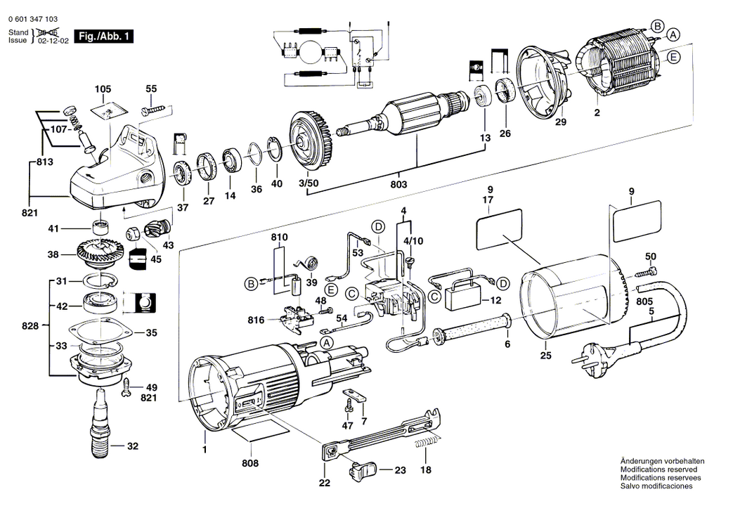

Danas su mi stigli zupčanici za brusilicu gws 7-115 mali sam lako zamjenio ali ne mogu nikako skinuti veliki zupčanik on je nabijen konusno na osovinu i neda se izbiti neznam više kako da ga skinem probao sam ga stegnuti u bravarsku stegu i kad kucnem po njemu ispadne iz stege čak sam ga vario za stegu al se otkine jer je tvrd materijal probao sam u stegu i hidrauličnom dizalicom od 5t i opet iskoči iz stege neznam kako bi ga skinuo

Postoji specijalan radapciger
Postoji specijalan radapciger . Mada moze i dvokrakim , ali racunajte s tim da i lezaj morate zamenuti .
Wed, 01/04/2015 - 18:59
Можда покушати грејањем тог
Можда покушати грејањем тог зупчаника топлим ваздухом, феном за скидање фарбе. Ја обично тако излазим на крај са запеченим деловима.

Odnio sam lokalnom mehaničaru
Maajstor
Maajstor's picture
Registrovan dana: 19/10/2011
Odnio sam lokalnom mehaničaru da mi na hidrauličnoj presi izbije i bilo je za čas gotovo kupio sam i stavio novi ležaj i novi zupčanik prije toga sam sve dobro oprao s razređivačem sastavio i brusilica radi ko nova.
