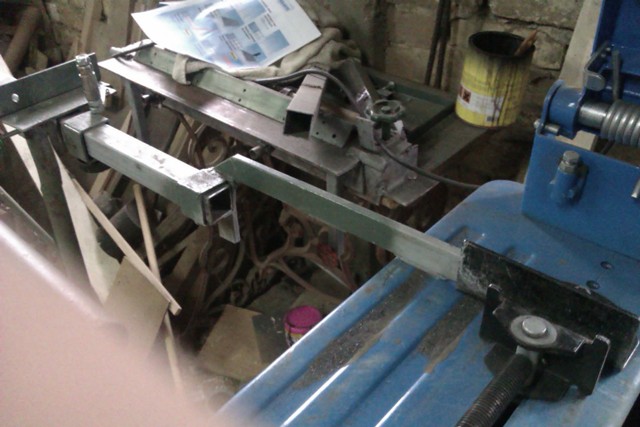

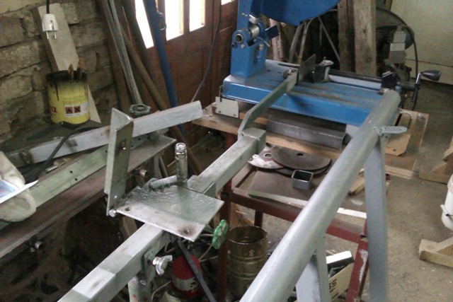

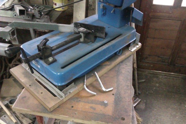

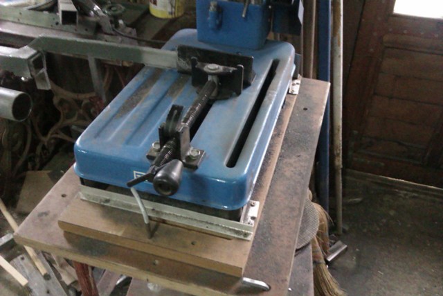

Za sve to sam potrosio 4 ploce.Napravio sam postolje na kojem je ploca koja se rotira (na njoj je masina) tako da nema potrebe zakretati cev.
Videcu danas da uslikam kako izgleda.

Evo malo slika, kao i dela sa granicnikom

Ja sa mojom nemam problema, najbitnije je da tacno radi pri krojenju veceg broja istih komada.
Kineska (Gude) ali nema lufta.Za profesionalce je druga koncepcija, testera.

Ja sam na uglomeru probusio rupe za uglove po 5 stepeni, ima jos nacina da se to fino
namesti, ali ima vremena, ne treba mi tako cesto.Imao sam prilike da vidim i skuplje (Bosch) i
nista bolje ne rade od ove.
