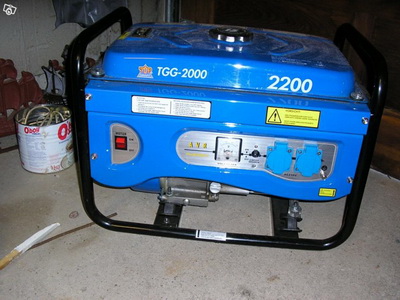

Jel ima neke razlike ako je dizelas ili benzinac?Koji je bolji??Ja bih trebao da kupim,zbog centralnog grejanja.Ja planiram ovakav jedan

Hvala na odgovorima, a Roberte taj plavi ti je čist kinez poput onog što sam i ja gledao, imaš ih po radnjama za 25-35000 sa 2god garancije ili po oglasima i limundu za 150-250€ sa 2 dana garancije, pa ko voli nek izvoli.
