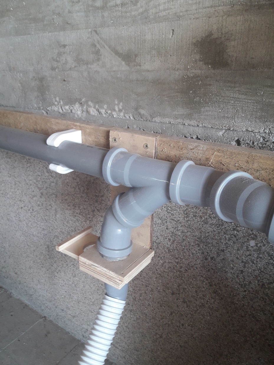

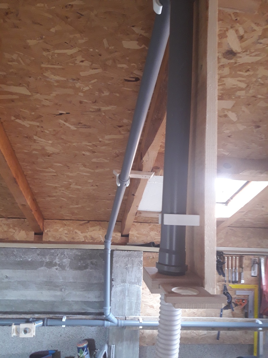

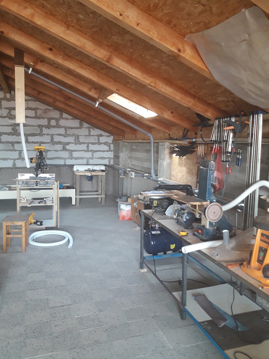

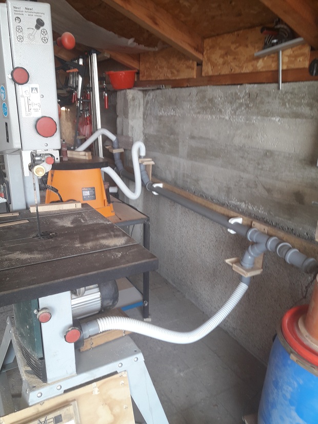

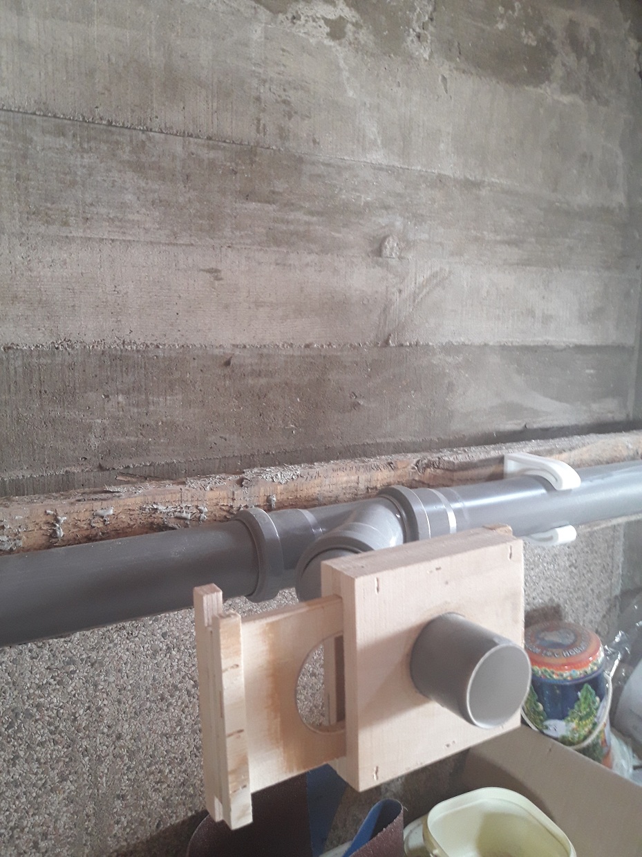

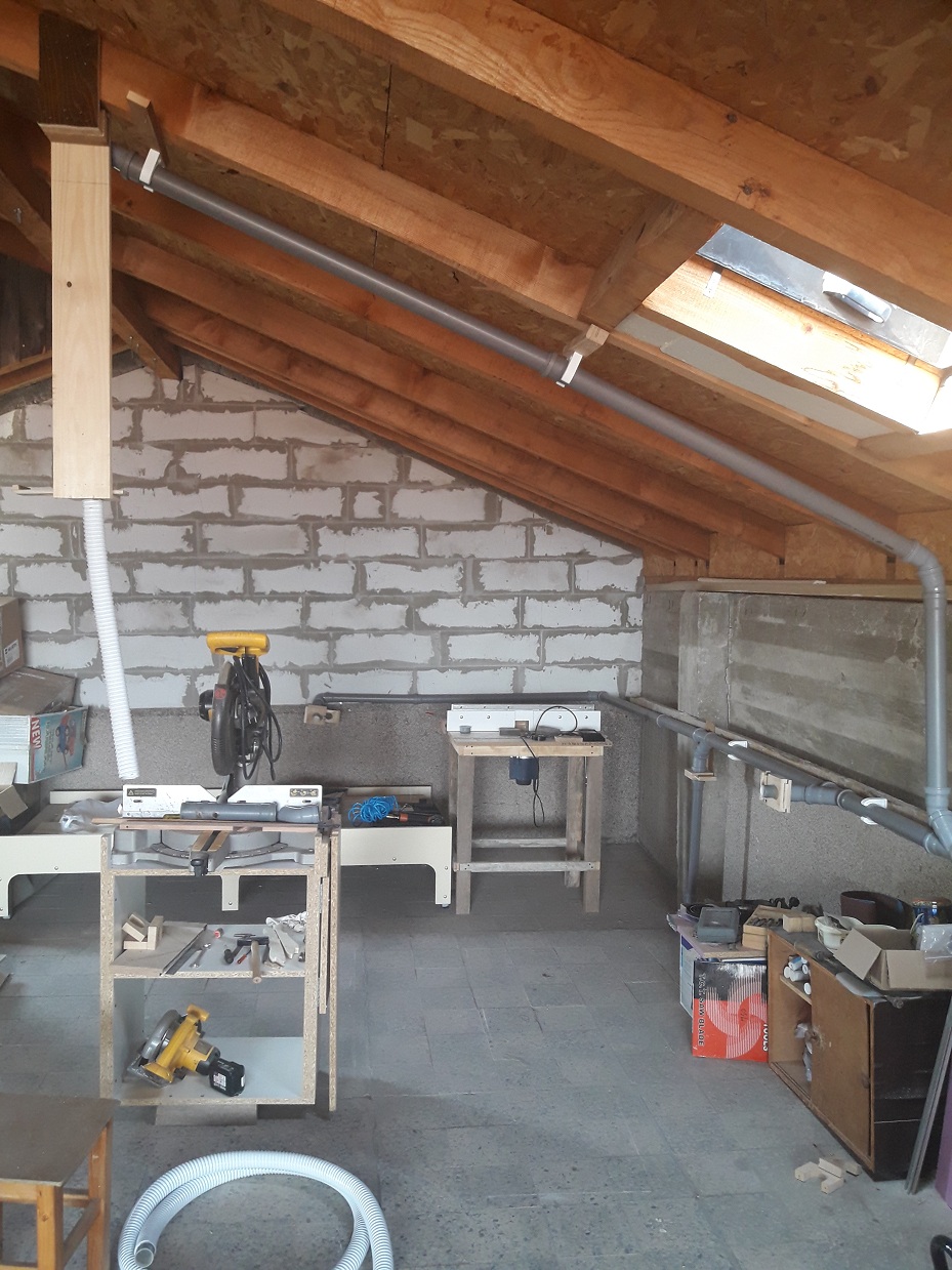

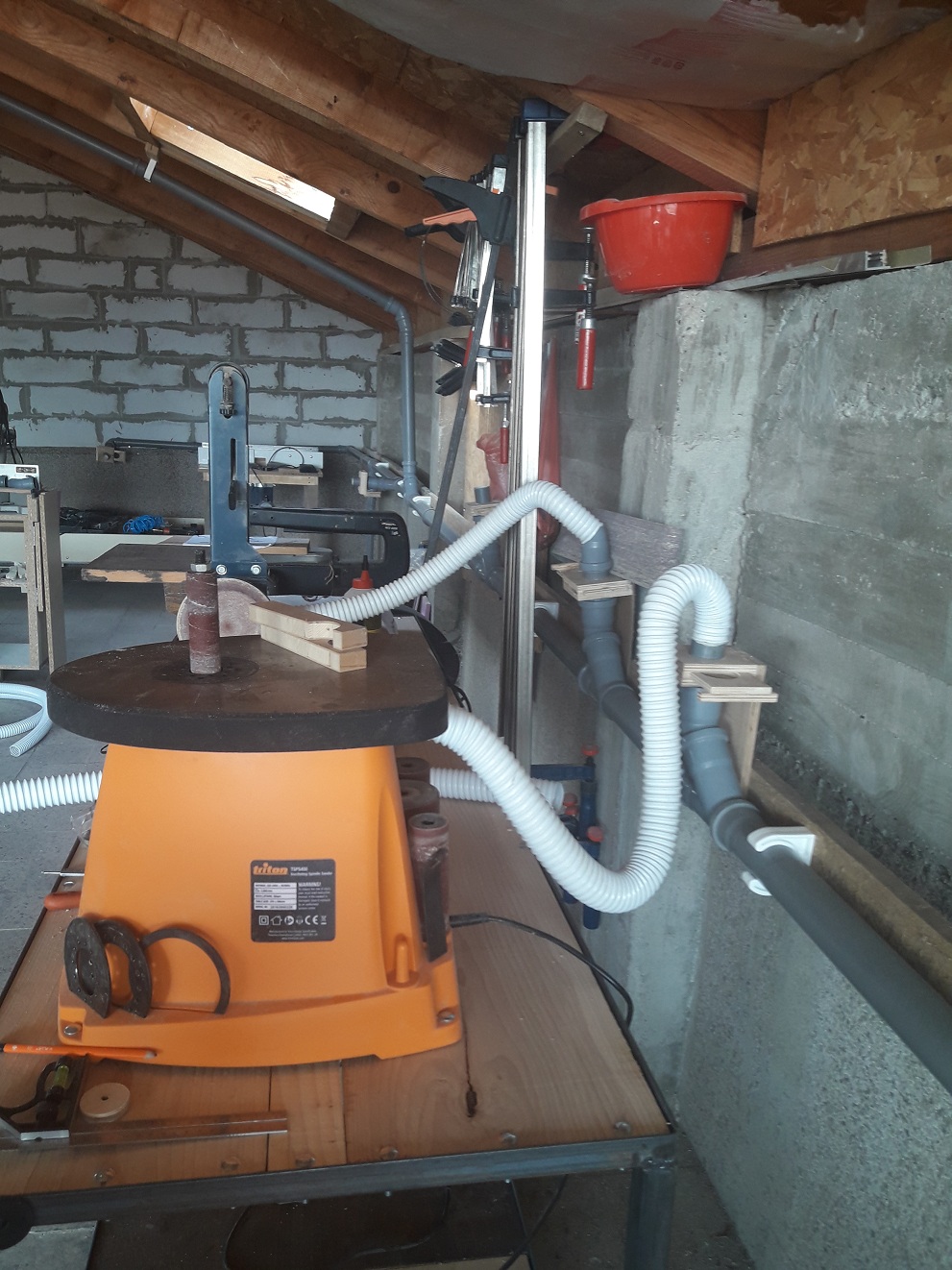

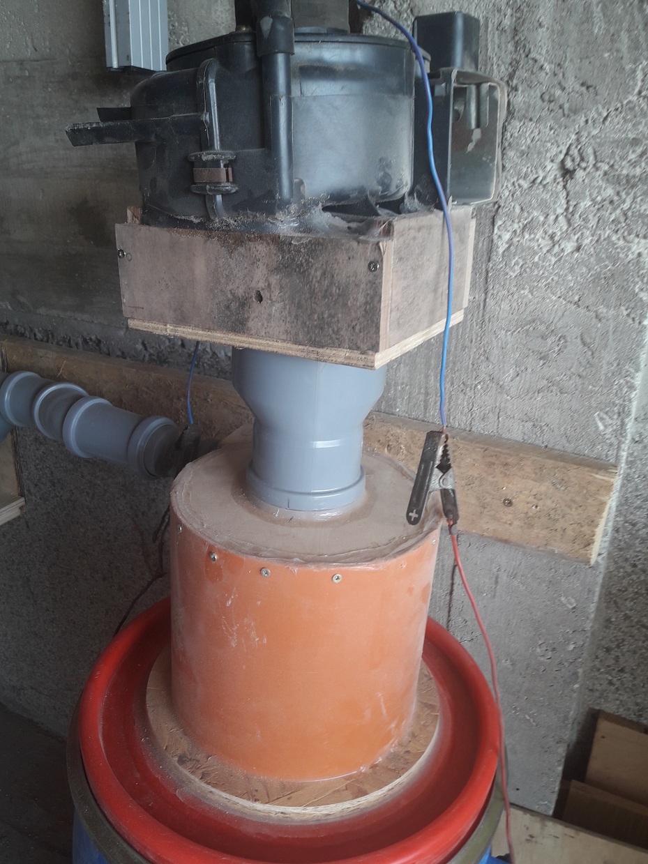

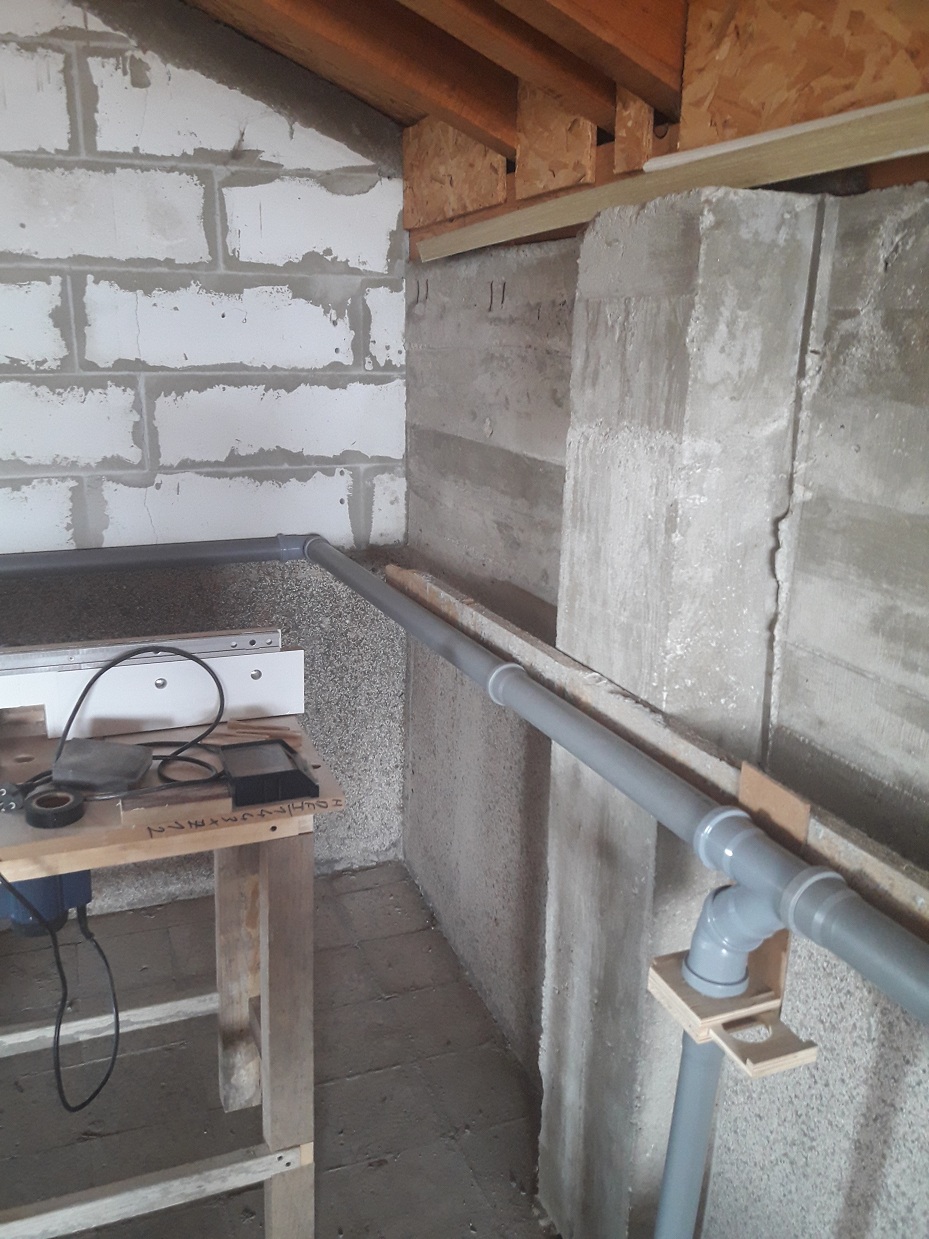

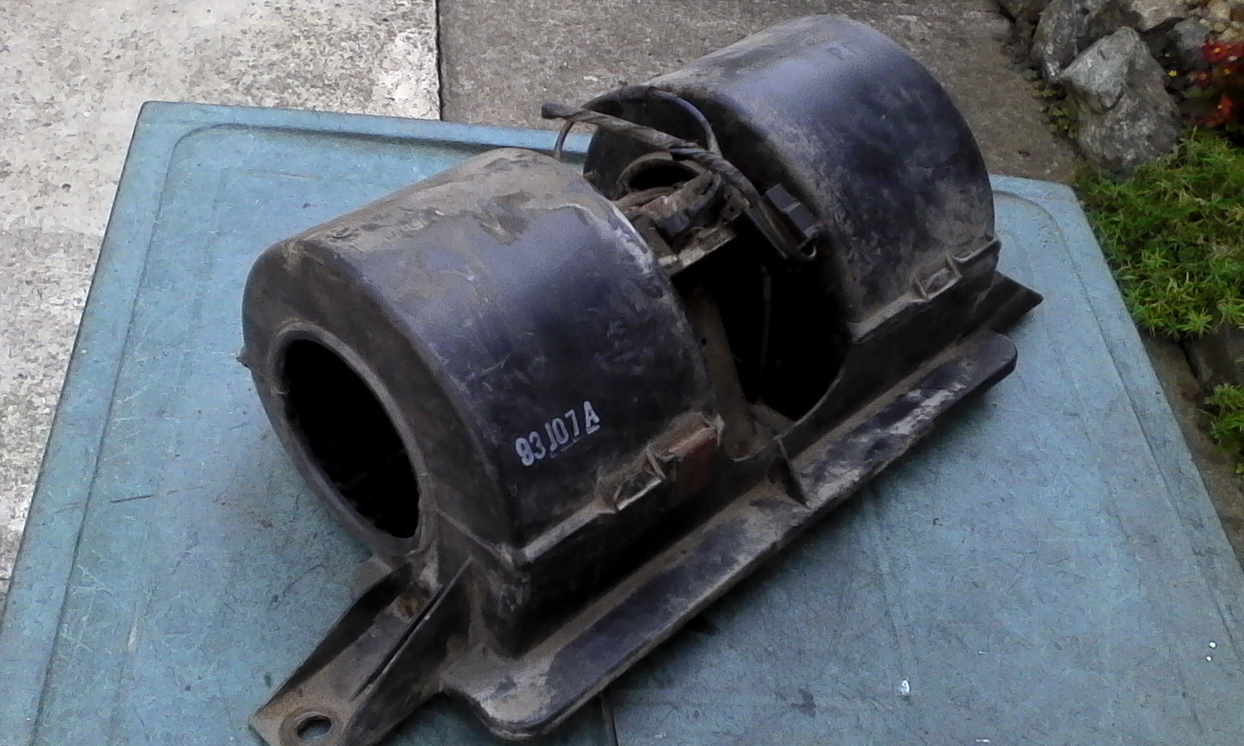

O ovoj temi nije pisano vec neko vreme, evo prilike da je malo osvezim. Posto imam nekoliko stolarskih masina a sve one prave dosta piljevine, pretezno onu sitnu, resio sam da napravim sistem otprasivanja za sve masine. Ciklon sam napravio po upustvu sa youtube, za bure sam iskoristio ono plavo koji ima poklopac na selnu, od 50l a umesto usisivaca sam upotrebio ventilator kabine od nekih kola koji je prikljucen preko ispravljaca za akumulator. Zaprepastio sam se koliki usis ima ventilator kabine. Imam sistem cevi dugacak oko 11 metara, radjen sa fi 50 kanalizacionim cevima a iz ventilatora sam krenuo sa fi 110 i redukovao na fi 75 na ulazu ciklona. Sve klapne sam napravio od tanje blazuljke i sve radi prilicno iznenadjujuce dobro. E sad, dolazi vreme kada covek postane zeljan da proba da poboljsa rezultate jer sam ugledao na net-u ventilator kabine od ford escorta koji ima 2 turbine, sa svake strane motora po jednu pa cu , cim ga budem nabavio, eksperimentisati sa njim i prepraviti ulaz u ciklon na fi 110, cisto da vidim razliku na svakom usisnom mestu posle klapni. Izbacicu nekoliko slika kasnije da imate bolju predstavu kako to sve izgleda. Hteo sam ovim samo da pomognem onima koji imaju potrebu za sistemom otprasivanja, da se uvere da sve to mozete sami napraviti za par dana za prilicno malu svotu novca.
Sat, 05/08/2017 - 15:42
Evo slika a evo i tog
#35
archy970
archy970's picture
Registrovan dana: 12/07/2008
Evo slika a evo i tog ventilatora od forda eskorta koji zelim da ubacim umesto postojeceg da vidim kolika je razlika kada ima 2 usisa po fi 110.
