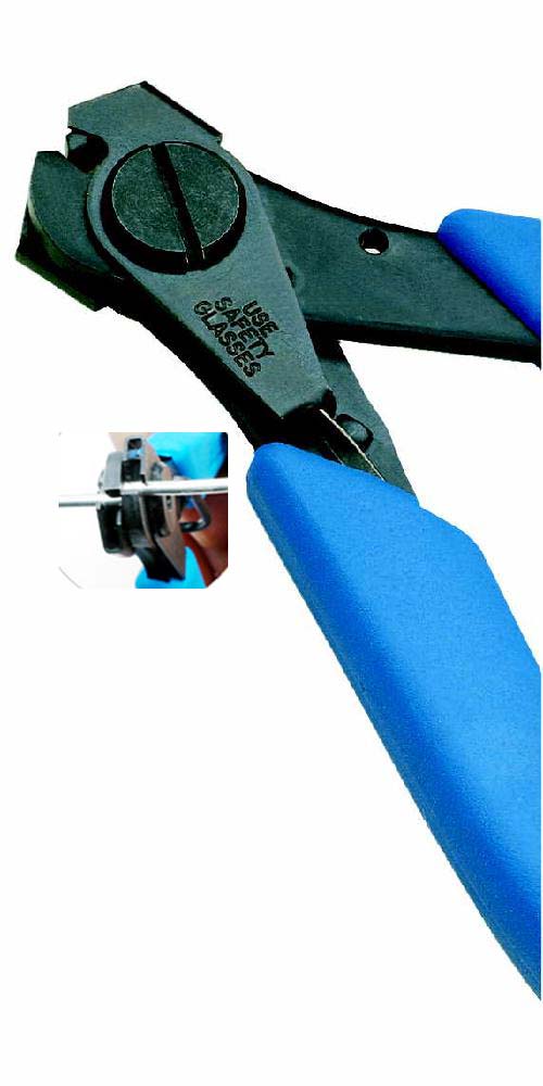

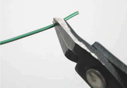

Imam pitanjce. Ova klesta sam nasla na stranom sajtu, precizna, sluze za secenje tanje zice (uglavnom za izradu nakita). S jedne strane prave PRAV rez, a sa druge strane onaj neuredan. Na engleskom se zovu FLUSH CUTTERS, ali nemam pojma kako se zovu na srpskom, niti gde mogu da ih kupim, i ako mogu. Pitala sam po par radnji, ali svi me bledo gledaju.

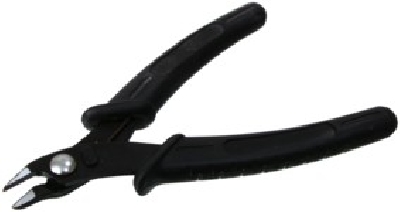

Na drugoj slici su druga klesta, koja sluze za secenje memorijske zice (isto za nakit). Ne znam kako se zovu, ali ima li i njih negde kod nas? Ona seku pravo sa obe strane.
Hvala unapred Laughing out loud

Ono prvo su secice na srpskom, koriste se ugl. u elektronici ima ih raznih vrsta, u principu najbolje su proizvodjaca sanvik-belzer svedskog proizvodjaca, nema ga na nasem trzistu koliko znam.
Ove druga klesta mi nisu poznata koliko se vidi sa slike malo su slozenija.

Za druga kljesta ne znam, ali za prva mogu da pomognem - ja koristim ista takva za orezivanje montiranih pragova na gitarama, tj rez uz materijal.
Kupite sjecice i obrusite ih do ravnog. Moze na kamenu, ali moze i na slajfarici, smirglom. To traje par minuta, po potrebi ih mozete hladiti sa malo vode. Moja traju vec dugo, bez problema, a legura koju sjecem je prilicno tvrda.

Druga klesta se zovu blankerice.Ona sluze za skidanje izilacija sa zica

Mislim da sam naleteo na ta prva klešta.....
http://www.radioklub.co.yu/katalog/komponente.php?IDgroupweb=8700

Ovako treba da izgledaju.Poozzz:)
http://www.centar-alata.hr/rucni-alati-klijesta--skare-za-lim/c2_20/p538...

Ova crna po mom iskustvu u elektronici bi mogla da budu i secice koje su pogodne da na stampanim locama odsecas krajeve zalemljenih komponenata kao sto su otpornici tranzistori ili kondezatori.
A druga plava su isto secice ali verovatno za cisto odsecanje odnosno one seku zicu popreko kao makaze da se odseceni deo ne deformise da bi na primer mogao da udje u neku rupu manjeg precnika kao sto je na stampanim plocama. Sa klasicnom secicom zicu samo zgnjecis i deformacijom povecas precnik.

Proveri u proizvodnom programu "Knipex"-a.Distributer je "Eltec" -Novi Sad. (http://www.eltec.co.yu/knipex_alati.html)
