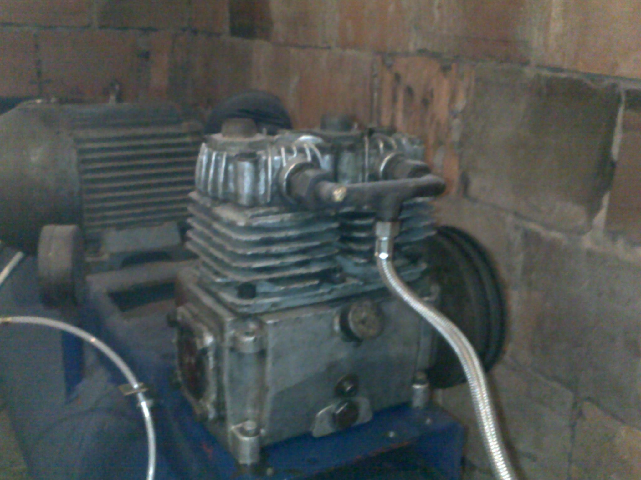

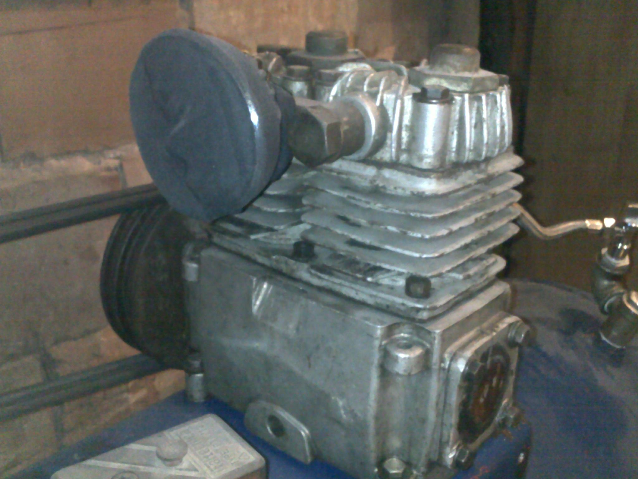

sta je ovo?!?
auto servis BOGDANOVIC
Sun, 23/12/2012 - 19:50
To je kompresor.
To je kompresor.
Sun, 23/12/2012 - 19:59
Шац методом реко бих да је то
Шац методом реко бих да је то двоклипна петолеткина глава ...

kojeg protoka ,mozda malo
bogdanovic
bogdanovic's picture
Registrovan dana: 04/12/2012
kojeg protoka ,mozda malo vise informacija?hvala unapred...

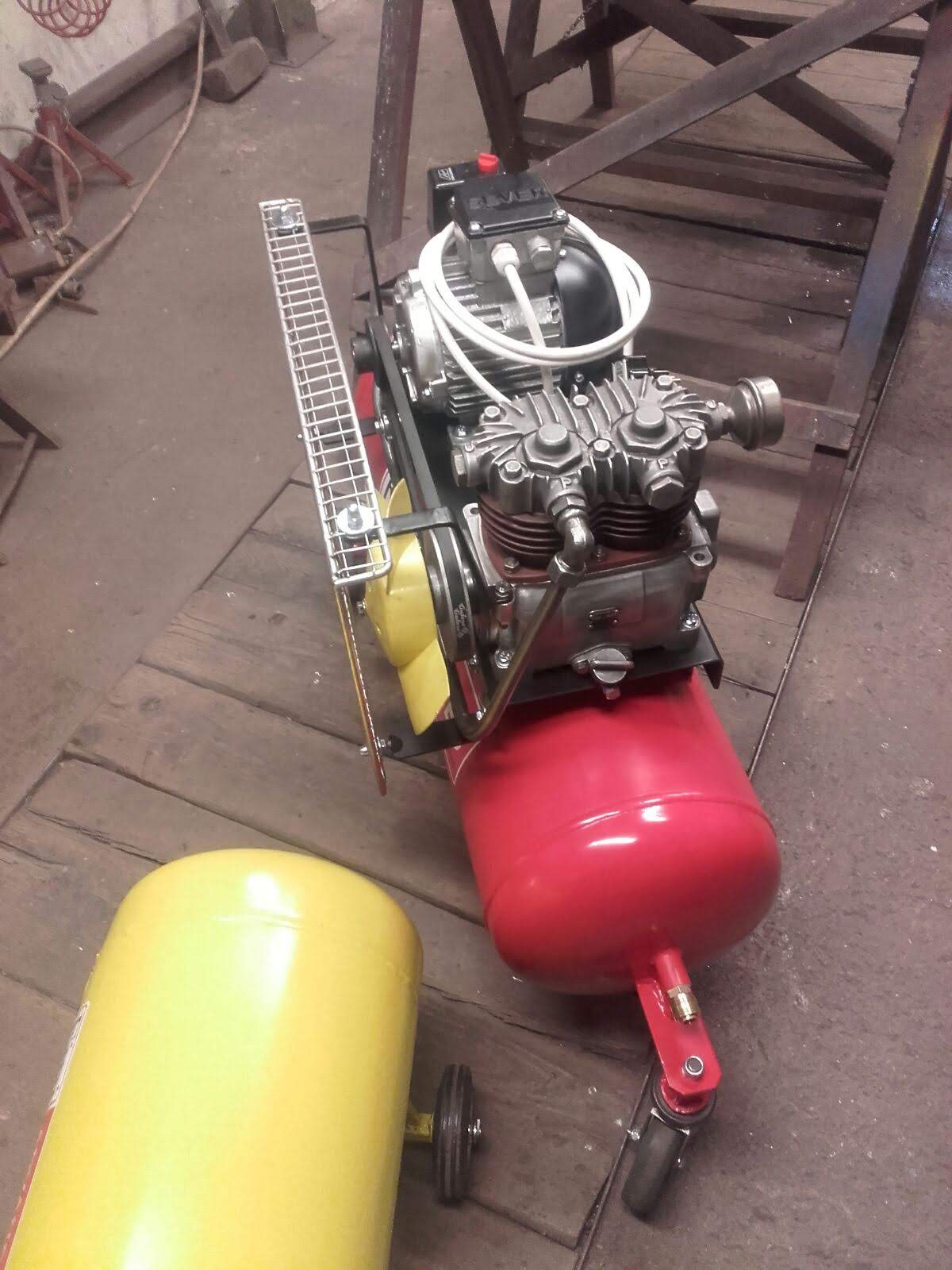

BOSSKE wrote:
za sekund pregrije, skine gledj sa klipa i cilindra i mozes ga baciti, a ovako das 200-300 e i uz minimum odrzavanja ima da vas nadzivi.
Ja sam išao istom logikom. Mene je pravljeni jednoklipni kompresor od kamionske glase sve ukupno koštao 250evra.

Ovo je upravo ta glava od dajca, nepoderiva, Ima da sluzi dok je svijeta i vijeka. Prije jedno 15tak godina dok je jos bilo starih majstora kod nas koji su radili na dajcevima, pitao sam neke za kompresor, kakav je na dajcu, i od njih nekoliko niko nikad nije zamijenio u svom radnom vijeku neki kompresor. Oni su me i naucili da je bitno samo da ima ulja i ako prestane da puni, znaci da se nakupilo cadji na ventilima, oni su to rjesavali spaljivanjem brenerom, i pranjem u nafti., sklopis, malo tovatne masti na poklopac glave da bolje zaptije umjesto dihtunga i udri...on sam po sebi nije iao nikakvo hladjenje dodatno, doduse kod dajca je vazdusni ventilator kao eto prevlacio vazduh preko njega, ali to je diskutabilno, mada dodatno hladjenje mu ne skodi jer hladi glavu i manje kondenza pravi u boci.
Jedino prezaliti ne mogu sto mi prosle godine izmace neki mislim da je ABAC ili neki italijan isto, 600l boca i cetveroklipni, tj 2 dvostepene glave, sa 6kw motorom, 7oo ili 900l/min protok,, motor mu nesto bio zenut pa nisam mogao da ga probam, kad posle se ispostavilo da ima neku cudnu sklopku za koju ja nisam cuo uospte da postoji pa ima neku opciju starta sa trouglom pa onda prebacuje na zvezdu ili tako nesto, mada ja iskreno nisam cuo da takvi motori postoje...na direktno nije htio da krene, njucao je i izgledalo je da je motor gecvrkt, pa dok sam se ja premisljao ode na dobos, uzeo ga jedan poznanik, i za 50e rijesio tu sklopku...sad prezaliti ne mogu, jer bi za 400e dobio zvijer sa kojom moze i da se peskari i sve zivo.
