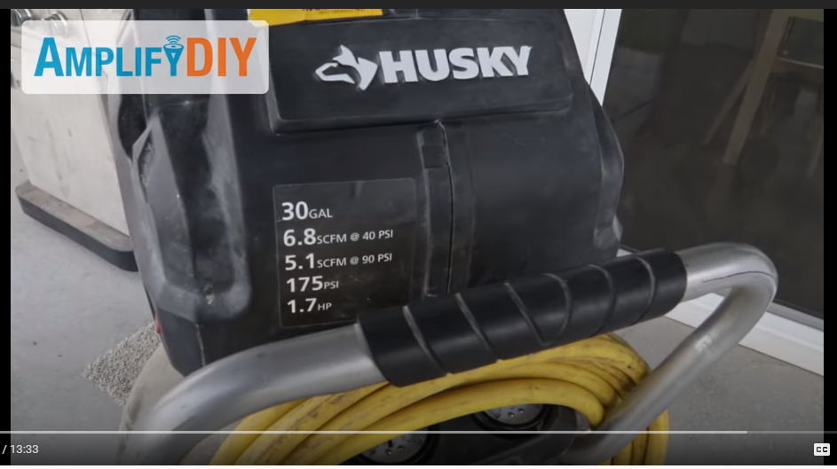

Vidim na youtube da ljudi zavrsavaju posao i manjim kompresorima. Koliko bi kostao neki krsten,
mozda i polovan, sa slicnim karakteristikama kao ovaj na slici?

Pa nemas potrebe za takvim
BOSSKE
BOSSKE's picture
Registrovan dana: 13/06/2010
Pa nemas potrebe za takvim investicijama, vjeruj mi. Ono jeste kompresor nasusna potreba u domacinstvu, ali ako mu je samo to primjena, iskreno onda je to bacanje para.
Kod mene su Hunter popup prskalice, i doduse sad je raskacen sistem jer sam izmjestao sahtu, ali napravio sam prikljucak za kompresor iza glavnog ventila za zalivanje, iz kog se granaju 3 magistrale, i prikacim kompresor, pustam jednu po jednu magistralu da izduva i to radim obicnim kompresorom od fapa, dvoklipni sa fabrickih oko 370l/min i nemam nikakvih problema vec godinama. On izbije vodu na prskalice i pocne da ide kao izmaglica i onda samo vazduh.
A najjeftiniji nacin da napravis jeftin kompresor za takve stvari je da uzmes obicno bure, moze i plasticno, ono od pesticida i slicno, na jedan cep postavis prikljucak za crijevo za vodu, na drugi cep stavis izvod za vazduh, sa slavinom. I punis bure, dok ne nabrekne dobro,ili postavis mjerac pritiska, plava burad od 200l provjereno drze preko 6 mari pritiska, prikljucis izvod na instalaciju i odvrnes ventil.,i eto jeftinog komprimovanog vazduha. Ili nadjes staru plinsku bocu pa napravis izvod na njoj za duvanje guma, pa na pumpi ili kod vulkanizera napunis bure
A da pustis 2000l//min kroz prskalice, pa ima da ih poizbija samo tako, mada ne znam koliko bi criejvo moralo da bude da bi na 10tak bari moglo da progura 2000l/min. I sa 600-700l/min se radi peskarenje, a kamoli izbacivanje vode iz sistema.
Bilo kakav kompresor ce odraditi posao,bitno je samo da nije sistem pun vode kad smrzne, a ukoliko i ostane vode u sistemu, nije nikakav problem i nece napraviti stetu vjeruj mi, samo je bitno da ima led gdje da se siri, sto znaci i da ima pola cijevi vode, nece da napravi nikakvu stetu.
