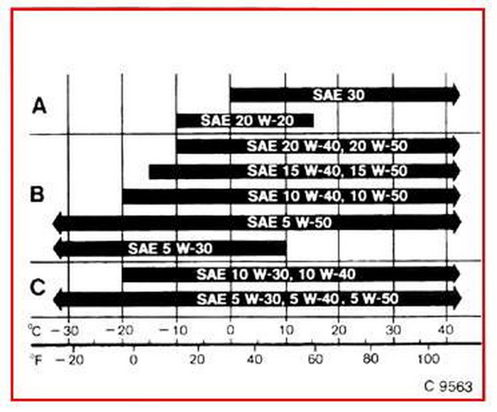

Evo, ovo bi trebao i onako dobiti s mašinom.
Evo u ovom uputstvu koje je pesek ostavio kao fotografiju vidi se lepo koje ulje i kojih oznaka je preporuka prozivodjaca to jest B&S . A to je SG , SH SJ W30 . Pa bi pravilna oznaka tog ulja bila SAE SJ W30 .
