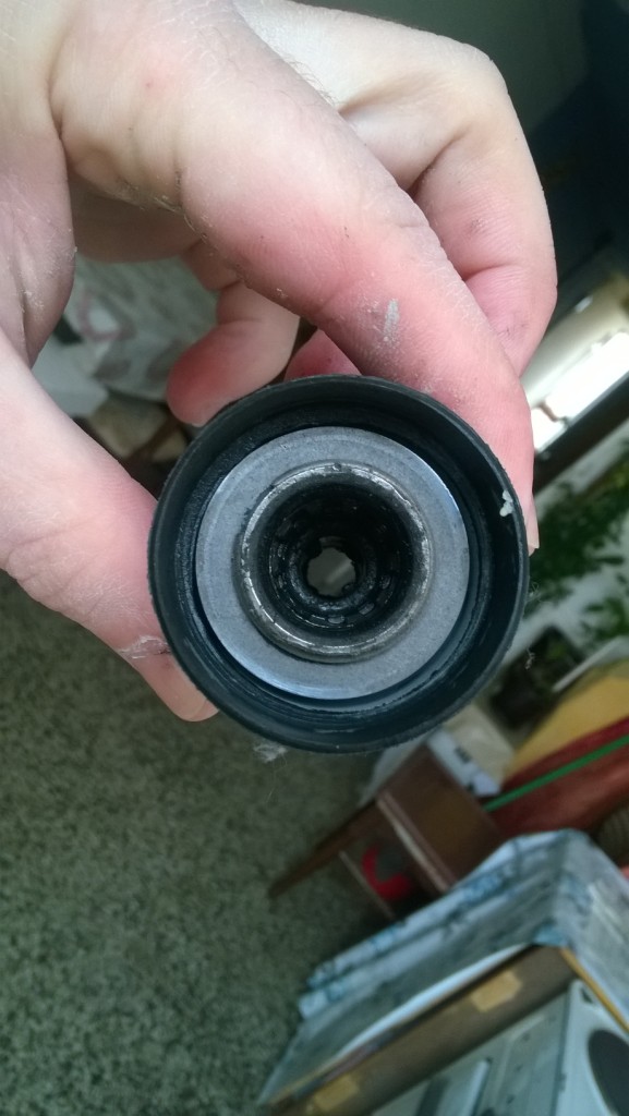

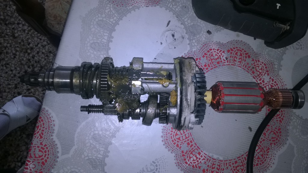

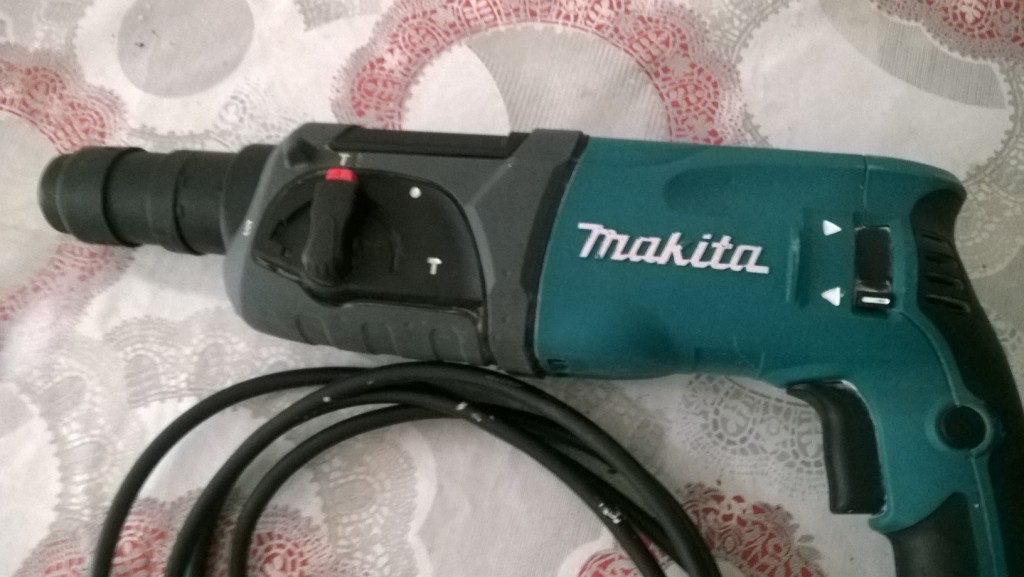

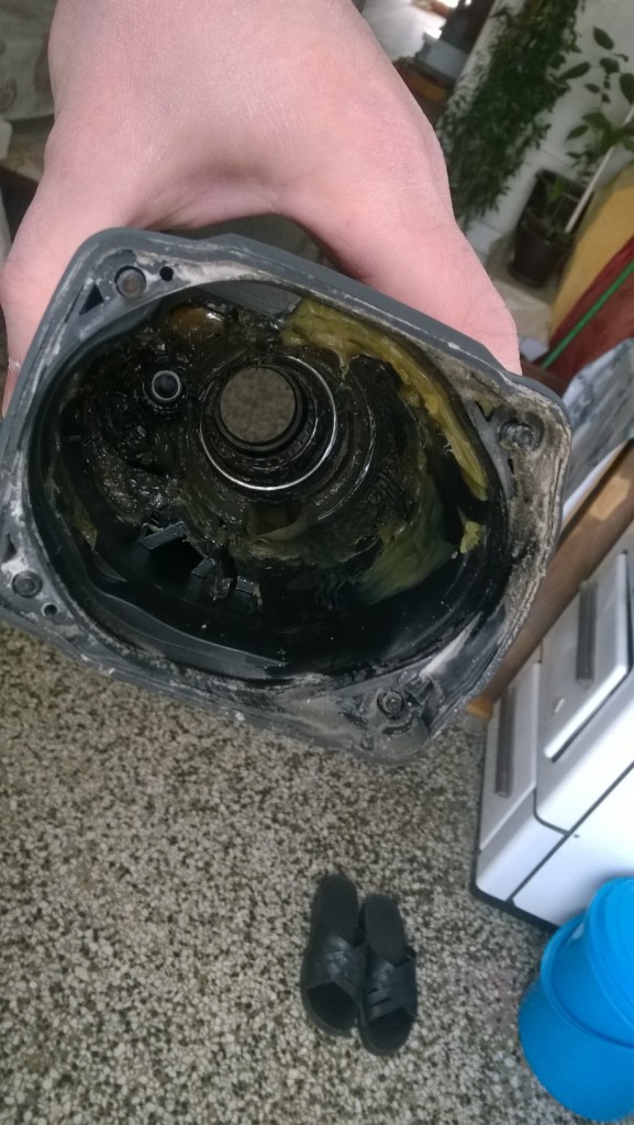

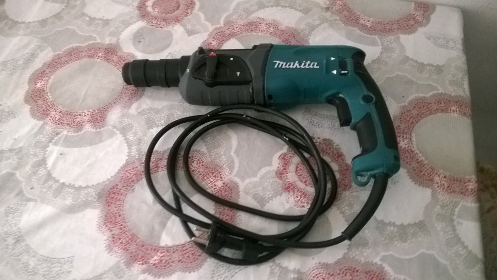

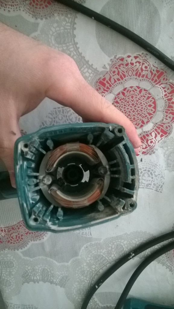

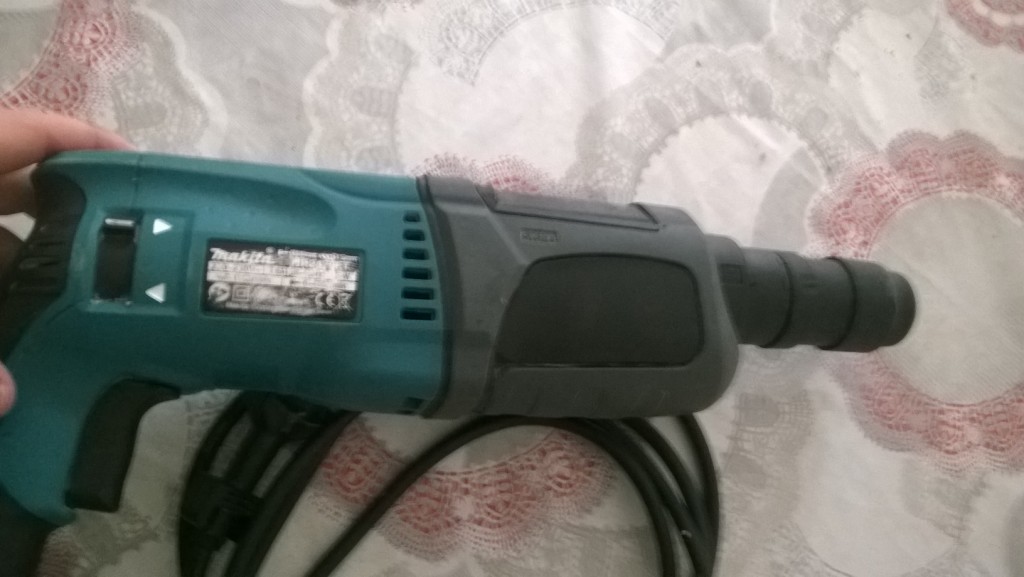

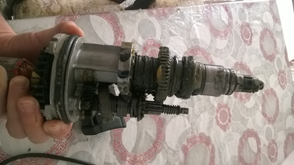

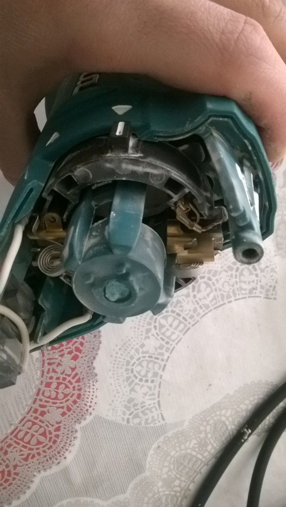

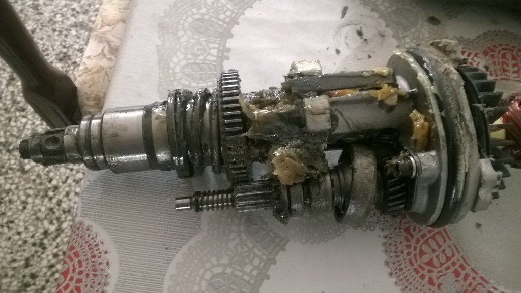

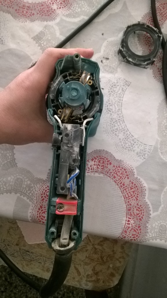

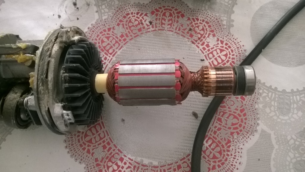

Ako nekoga interesuje ovako izgleda "unutra".

Jos
Dusan123
Dusan123's picture
Registrovan dana: 28/02/2009
Jos

Gde si video Makita alatku za sitne pare? Sto kazu Ameri "Too good to be true"

Za 75e dobijes ono sto si platio (imaju i ovakvu izreku).Vredi toliko,ja nisam nasao masinu za 75e koja je bolja od ove kopije.

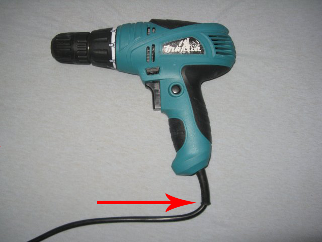

Slican slucaj
radi se o kinezu koji se slucajno zove Makita ( cini mi se da na iste modele lepe i etikete DeWalt i Bosch)
na 4 poslu (posle par hiljada holshrafa )otkazao je kabal http://www.samsvojmajstor.com/portal/sites/default/files/2452_img_9642.jpg
zamenio sam sa drugim ( od usisivacha ) ali pitanje je sta je sledece na redu . . .
s obzirom da je bila 25 evrica ona je odradila svoje ali meni je muka bilo sto je otkazala u sred posla kad mi je najvise trebalo .
vec 16 god imam slican bosch ( plavi ) i prosto ujeda koliko je dobar ali je bio i 10x skuplji . . .
kad se sve uzme u obzir ipak bi moj savet bio KUPUJTE ORUGINAL ( brendirani i skuplji ) ALAT

To sto ti imas nema nikakvih dodirnih tacaka s`Makitom.Makita nepravi takve masine i to nije kopija nego Kineski proizvod koji ima nalaepnice Makita,Dewalt itd.Kabal moze da otkaze i na orginalnim masinama u sred posla i ne samo kabal.Makita hr 2470 ft gore je identicna kopija znaci masina koju Makita proizvodi i odgovaraju delovi s jedne na drugu.Na slici imas masinu koja je ista kao aku busilica samo na 220V takvu proizvodi Skil imao je slicno Black&Decker pre vise godina a Bosch nikad.

Dusane uglavnom si ponovio moje rechi .
kabal koji pominjes je na originalnim mashinama kvalitetniji ( neko reche silikonski ) ne zasmrdi bash tako lako .
Nego , reci ono NAJBITNIJE na osnovu tvog iskustva sta savetujes ?
Original ( skuplje ) ili kopija ( visestruko jeftinije )
pozZz . . .

Kinezi imaju napojne kablove razlicitog kvaliteta pa ih treba proveriti i eventualno zameniti i to nije nekakva stavka.Inace se i Makita proizvodi u Kini po njenoj specifikaciji.

Naravno da je kabal na orginalnim profesionalnim masinama kvalitetniji i duzi (4m prosek na vecim masinama i duzi),zovu ga silikonski (silikonska guma) ali nije.To su gumeni visokofleksibilni kablovi koji imaju povecanu otpornost na grebanje,vlagu itdJa ovu Makitu kristim za stemovanje i busenje za fine radove busenja (kacenje lustera,bojlera i bilo cega) imam Maktec orginal koja je preciznija i od orginalne Makite ovog tipa (preciznije su masine bez promenljivog futera).Za 75e ja nisam naisao na bolju masinu orginal je skuplja tri puta a da li je bolja toliko?Zamisli situaciju da treba da radis instalaciju leti i krenes da stemujes s`orginalnom Makitom,kolko treba da pocne da se pregreva jer hoce sigurno (nemislim na elktromotor).Druga situacija tri kopije radis s`jednom pa drugom,trecom odmaras masine,sta ce da traje duze.Stvar je u tome da kopija nije losa kao sto su npr. bile one Bosch busilice i brusilice koje izgore posle prve upotrebe.

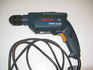

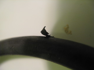

kad pomenusmo kablove , da priupitam jos i ovo .
Dugo god imam ovaj bosch http://www.samsvojmajstor.com/portal/sites/default/files/img_9680.jpg i prezadovoljan sam ali me chudi sto se na kablu javljaju ovakvi detalji http://www.samsvojmajstor.com/portal/sites/default/files/img_9679_0.jpg kao da je neko ziletom plitko zasecao po njegovoj povrsini .
Alat ne dajem nikome , svi vec znaju da kad me neko pita " jel imas ovo ili ono" ja mu odgovaram IMAM AL NE DAM , pazljivo radim , chuvam ga koliko je moguce pa me zato i chudi odakle ove zasekotine na istom ( po celoj duzini )
Chak mi je jedan trgovac rekao da se te stvari desavaju samo na silikonskim kablovima ?

LepoJebiTIfin na kablu treba da imas oznaku tipa H07xxxi videces koji je (nekoriste svi iste kablove).Kablovi i provodnici od silikonske gume su za eksremne temperature npr. -50C do 180C.

Ne verujem da je iko govorio da su delovi unutra plastični. Ali evo ja ću reći zašto mislim da to ne vredi taj novac i da u životu to ne bih kupio. 1 plastika bez staklenih vlakana (krto, nesigurno) , low budget ležajevi sa velikom tolerancijom-vibracije, loše izbalansirani rotori-još vibracija, na rotorima nema epoksija, takoreći nikakva zaštita. Zupčanici od jeftinog metal pudera, takođe utisnuti a ne šrafljeni(brusilice) tako da je onemogućena dalja popravka. Kablovi loši, bez silikona ili gume-lako lomljivi. Prekidači deklarisani na hiljadu stisaka, neprecizni. Nosači četkica često okačeni na plastiku koja se topi na 75C, pa onda otpadaju. Mislim ovo može da ide dalje i dalje. A da me ubedite da kopija traje više od originala, to ne mogu da poverujem, milion puta sam se opekao na jeftin alat. Meni se sviđa zgodna ženska, vama možda može da prođe i debela, i bez oka, ali to je opet samo vaša stvar.

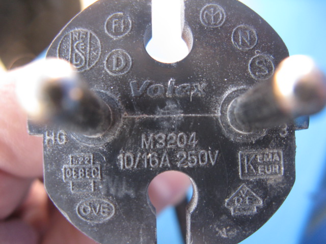

Dusan123 wrote:
LepoJebiTIfin na kablu treba da imas oznaku tipa H07xxxi videces koji je (nekoriste svi iste kablove).Kablovi i provodnici od silikonske gume su za eksremne temperature npr. -50C do 180C.................................................................................................................................................................................................................................................................
Odosmo van teme ali da ne ostane nedoreceno , na kablu su ove oznake
>VDE< HOSRN-F 2X1MM TA TUN IEC 245 SAA Q9986 ( od svega ovoga jedino mi je poznato ovo 2x1mm )
Ako nesto znaci ovo je slika utikacahttp://www.samsvojmajstor.com/portal/sites/default/files/img_9687.jpg

HOSRN-F je verovatno HO5RN-F
Dusan123
Dusan123's picture
HOSRN-F je verovatno HO5RN-F visoko fleksibilni neoprenski kabal.
http://www.leadsdirect.co.uk/technical-library/cable-specifications/ho5r...

A kako to Branimire niskobudzetno nije isto sto i jeftino? SKF ili NSK sta je od ova dva jeftino ili niskobudzetno? H05RN-F lagani kabl, fleksibilan, uskladjenog tipa, oblozen gumom.
