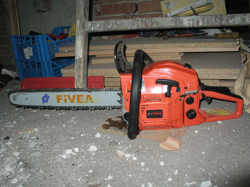

Dobio sam motornu pilu fivea - GCS4518 pa me zanima da li je neko od vas ima i kakva su vaša iskustva u radu s njom.
Unaprijed hvala na odgovorima.

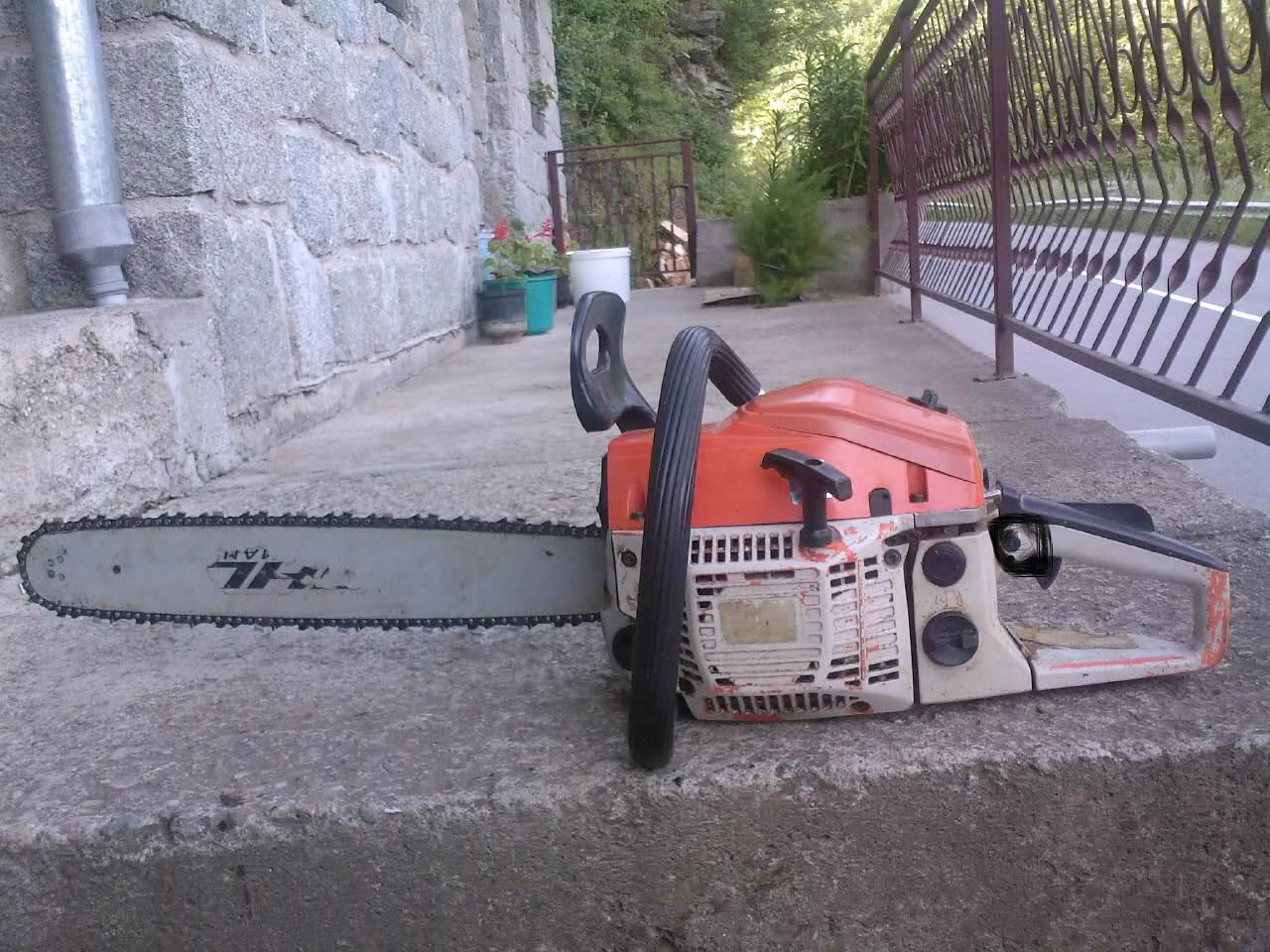

Evo moje kineskinje koja me super sluzi : [img width=760 height=570]http://i46.tinypic.com/29cnx5f.jpg[/img]

DULEmajstore pogledao sam sliku i moja pila je identicna, sve isto, skoro za ne povjerovati. Nego imam jedan problem pa mi treba savjet ako znate o cemu se radi. Kada pilam vuce mi u lijevu stranu, kao blagi polukrug. Polako zasjeca u stranu i onda se zaglavi mac dok lanac uredno vrti. Okretao sam mac na drugu stranu tj. zarotirao ga za 180 stepeni medjutim opet vuce u lijevu stranu. Zanima me da li cu promjenom maca rijesiti ovaj problem?

Tvoja bi trebalo da je skro narandasta , a moja ima sloj bele arbe koja se sad prilicno sljustila i jasno se vidi da je testere narandzasto . Kada su videli sliku na tu slicnost su mi ukazali i trojica clanova drugog oruma koji ima bas , bas aktivnu temu o motornim testerama. Verovatno je u pitanju ista testera samo je kod mene prearbana u belo da lici na stihl .
Sto se problema tice : to je najverovatnije zbog loseg maca ( abrickog koji je bio na testeri prilikom kupovine) ili zbog tupog i lose naostrenog lanca . Ja sam promenio mac jer mi je abricki bio jako los sa nekim amortizerima na vrhu .

Kao sto vidis ista je kao tvoja, samo sto je sva narandjasta, bas onako kako si ti rekao.
Danas sam nesto cackao s pilom i ustanovio da je mac uredu, a da vuce u stranu jer nije ravnomjerno naostrena s obje strane Smile.
Morat cu pronaci nekog profesionalca da mi naostri lanac pa da krenem dalje.
Nego da te pitam, jesi li ikada imao problem s paljenjem. Kada je ugrijana pali bez problema ali kada je hladna to je prava nocna mora. Znaci situacija je slijedeca: sa ili bez sauga hladna nece da upali ni iz tridesetog puta, ali pali kada se skine filter za zrak iz prve. Pa onda stavim filter za zrak Smile.
A druga stvar je s uljem. Meni se cini da ulje puno curi ali ne po lancu nego sa strane. Mozda je to moj subjektivni osjecaj, ali definitovno mi se cini da ulje previse curi bezveze a da lanac nije dovoljno podmazan. Ili mozda tako treba. Pa te molim za savjet u vezo voe dvije stvari.
Hvala i pozdrav

Ja licno nemam sa mojom problem pri paljenju. Kada je palis obavezno izvuci sauh , stavi je na zemlju , zgazi nogom na rucku i pritisni nogom skroz rucicu gasa. Izvlacis kanap dok se ne okaze (odnosno dok ne cujes kada kao malo pocne da radi pa se ugasi) pa onda vratis sauh , povuces jos jednom i mora da upali .
Sto se iltera za vazduh tice : skini ga. Kad ga skines otvoris ga (po zljebovima videces jasno gde je sastavljen i uz pomoc sravcigera malo razdvojis po zlebu i otvoris ga). Kad ga otvoris uzmi ako imas malo benzina i ocisti ga sa ode strane ( cistog benzina , ne mesavine ) Ili sa deterdzentom za sudove. Potom ga dobro osusi i vrati na testeru.
Ako ovo sa ilterom vazduha ne da rezultate moras da zamolis nekog coveka ko zna da ti nasteluje dizne na karburatoru ( ni po koju cenu ne diraj sam dizne) , ili nosi do nekog servisera .
E sad sto se tice ulja : ove testere imaju abricku gresku i curi im ulje iz rezervoara prilicno. Ja imam isti problem ali mi sada jos vise curi ulje . Radicu na tome pa cu da ti javim kad resim problem pa ti javljam i objasnicu ti sta sam radio i kako ti to da sredis ako uopste moze da se sredi a cuo sam da moze .
Sto se tice podmazivanja lanca: Kada okrenes testere naopako videces da odozdo imaju strelice ucrtane a pored lanca ces kad ocistis strugotinu da uocis jedan sra. To je dizna za ulje . Pratis strelice koje pokazuju min-maks i tako nastelujes zeljenu kolicinu ulja koju hoces da ti ide na lanac i podmazuje vodilicu.
Mac (vodilicu) moras redovno da preokreces da bi se ravnomerno trosio i da skidas zazore sa ravnom turpijom da ti nebi smetali dok seces.
Testere su stvarno iste .
Pazi na pregrejanost testere i odmaraj je malo dok seces kada se zagreje , posto nema bas eikasno hladjenje.
Kako tebi sluzi ova testera ? Jel si zadovoljan sa njom, kako sece, i kako ti obavlja poso?

Ja uopste nisam reko da je moja testera stihl bez obzira sto je na njenom macu nalepnica stihl , a mac sam posebno kupio pre godinu dana .
Sve kineske testere se rade na isti kalup . Tacnije motorne testere za sve kineske robne marke radi jedna ista fabrika ( zaboravio sam ime fabrike ) , a razlike su samo u boji plastike . Tako fivea ima narandzastu boju maske , einhell plavu , a nazovi kopije stihla belo narandzastu . Ista fabrika pravi i te kopije , ali ona negira da to radi namerno i da su to kopije vec da lepi imena robnih marki steel i sthil , a da pri tom ne kopira stihl .
Danas se prave kineske testere koje mnogo vise podsecaju na stihl ali GLAVNI DEO PO KOME SE RAZLIKUJU KINEZI OD ORIGINALA SU AMORTIZERI koji su uvek isti na svakoj kineskoj testeri . Oni su u vidu malih gumica (nalik na manje manzetne ) koje su sa spoljasnje vidljive strane zatvorene malim crnim dobro vidljivim plasticnim poklopcicem sto se vidi i na gore prikazanoj FIVEI iznad zatvaraca rezervoara goriva.
