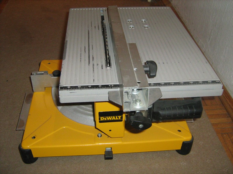

Kolege, interesuje me da li neko zna da li na stoni cirkular moze da se stavi glodalo za ravno rendisanje ili eventualno za obaranje ivice, da bi mogao da napravim neki falc ili slicno? U pitanju je boscf pts 10
http://bosch-sale.ru/popup_image.php?pID=283 a glodalo recimo ovo, nemogu druge slike da nadjem http://www.limundo.com/kupovina/Masine-i-Alati/Stolarstvo/obicno-glodalo...

Ne i nemoj pokusavati,a i nema potrebe jer falc možeš napraviti na jednostavan način uz pomoć firunga i štelovanja reza po visini sa nekoliko prolaza( ako je falc u sredini materijala). Ili ako je falc na jednoj ivici sa dva reza koji su pod uglom od 90 stepeni. Sve ovo možeš da uradiš sa mašinom sa slike ,pod uslovom da će ti rez koji će biti malo grublji odgovarati .Ako ne rez glodalicom se računa kao završna obrada .Sve ovo ti govorim iz iskustva pošto imam mašinu sa slike dole.
