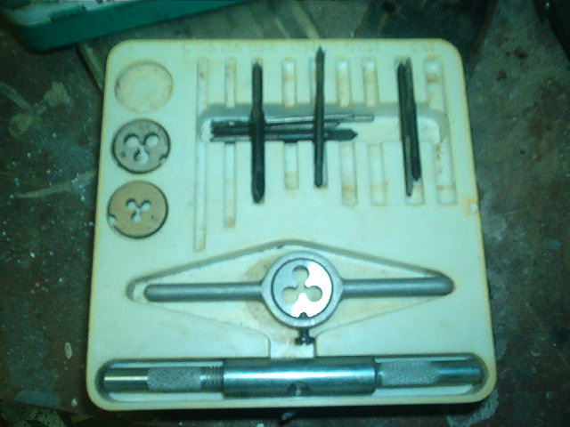

E veruj mi kad sam znao za sta ti treba taj alat , a vec sam svom drugaru koji se bavi pirsingom resavao taj problem . Jer je i on kupio neki multi svetski aparat za narezivanje pa ispao corak ko i kod tebe .
Resenje za tvoj problem se nalazi u sledecem .
Najbolje bi bilo da nedeljom odes do pijace "Najlon " u Novom Sadu i tamo ces naci kod "Rusa " takve nareznice . Doduse na rucni pogon ali rade ko doksa
А и Лугер П08
Online
Inace je vrlo veliki problem rezanje navoja na tako tvrdom materijalu .
Zato nareznice moraju biti prvoklasne .
Postupak rada prilikom narezivanja navoja
1 Na materijalu se malo obore ivice .kolko da nareznica "krene "
2 Nareznica se okrece polako dva do tri kruga pa se vraca jedan krug unazad
3 treba vrsiti podmazivanje prilikom narezivanja navoja
4 posle narezivanja kompletnog navoja nareznicu proterati 2-3 puta ponovo
Ev i slika nareznica (profi )
А и Лугер П08
