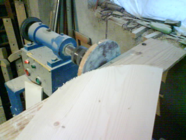

namažem blažujku lepkom
namažem blažujku lepkom stavim šmirglu stavim parče iverice veće nego tanjir
četri ručna stegača ostavim 24h nekad i 48h
i posle odsečem višak šmirgle okolo
a tanjir sam malo ostrugao centrirao na strugu za drvo
inače ovaj grinder i montiram na strug za drvo pa se tamo okreće ima i slika tamo u fajront kuhinji kolko se sećam
Fri, 14/03/2014 - 22:38
evo ga
evo ga
Fri, 14/03/2014 - 22:39
čak sam i nabavio
čak sam i nabavio aluminijumski liveni tanjir za grinder prečnika 20cm ali nisam nikad sa njim napravio ovaj fercera kolko treba za moje potrebe
