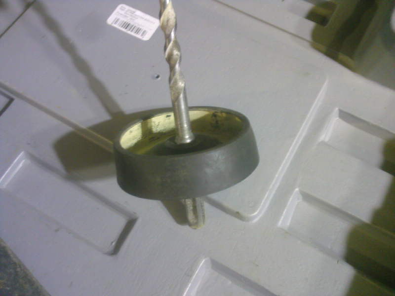

Za skupljanje prasine prilikom busenja plafona postoji gumeni "tanjiric" koji se navlaci na burgiju i sakuplja veliku vecinu prasine. Ima vise vrsta i velicina a jedan od njih izgleda ovako
Najefikasniji je usisivač, sem toga nema gume da zaklanja tačku u kojoj treba početi bušenje.
