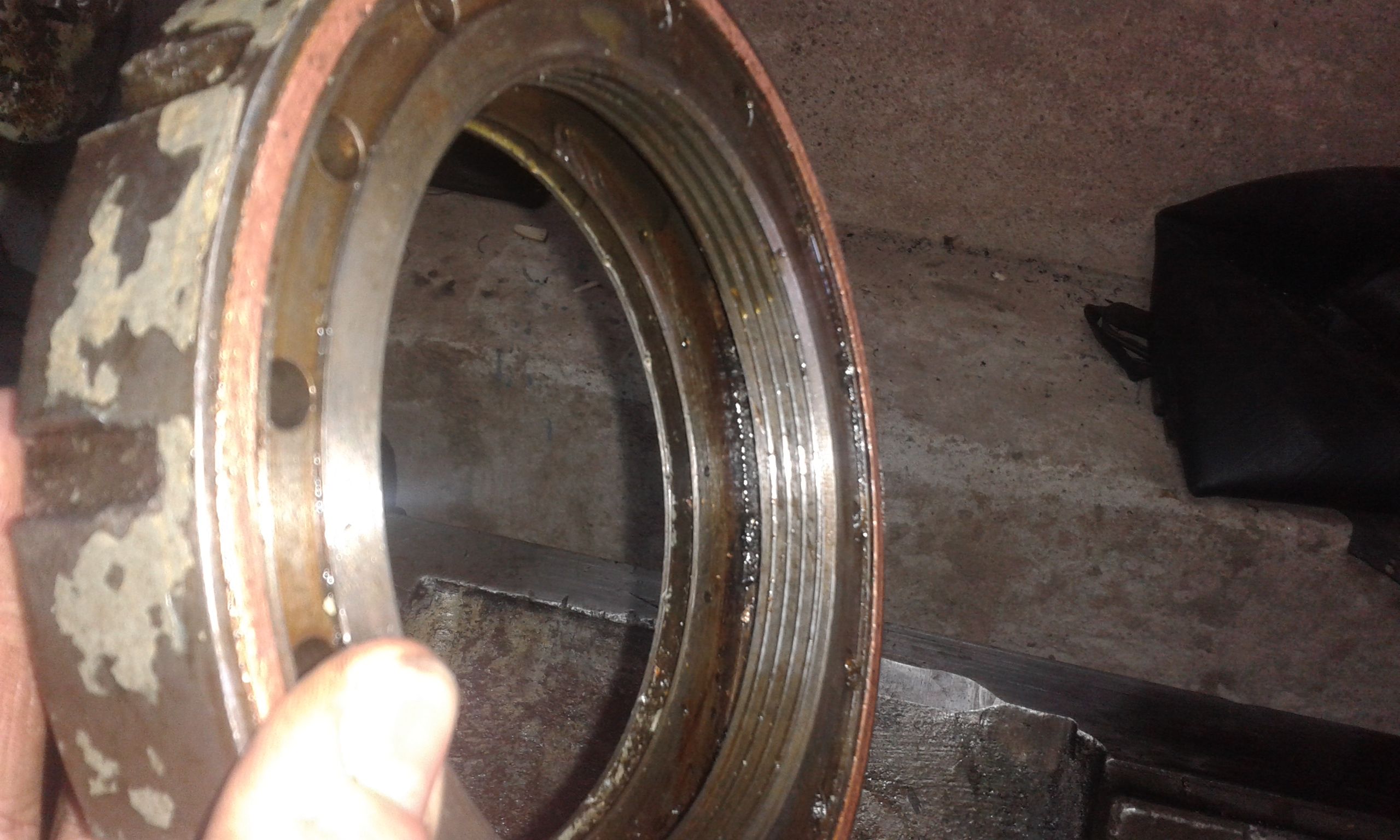

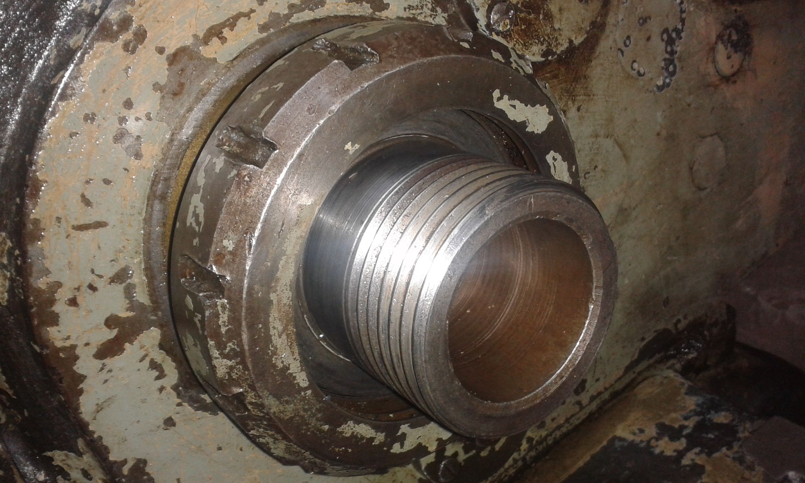

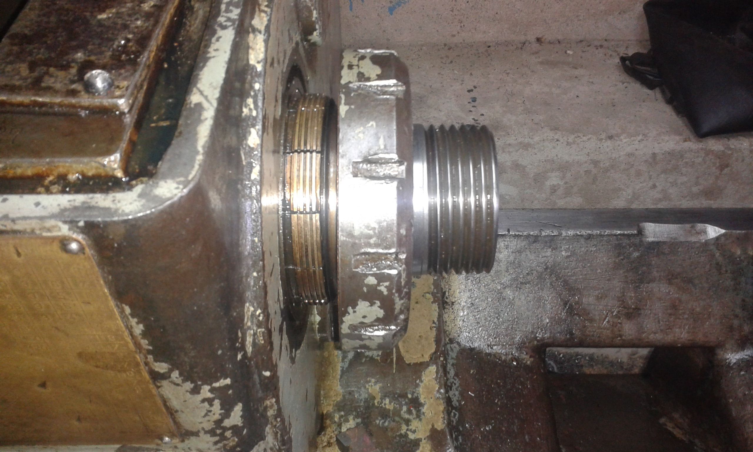

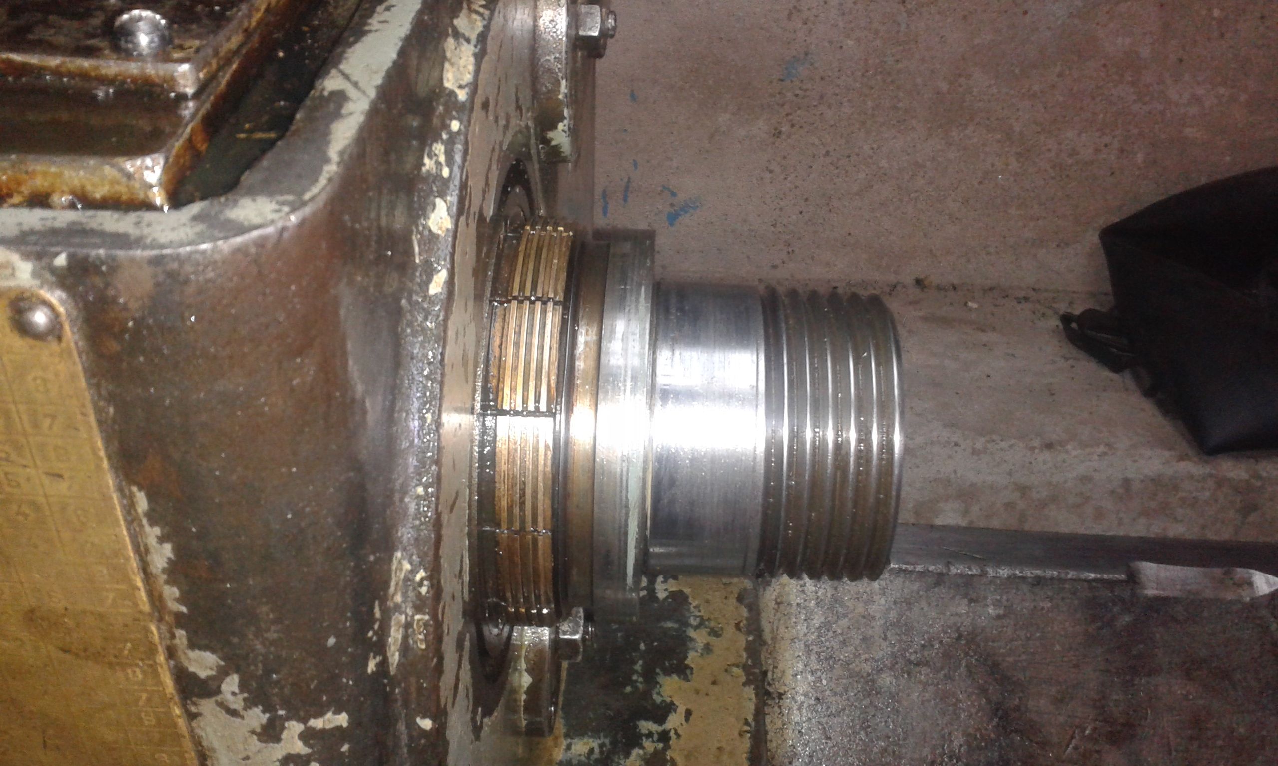

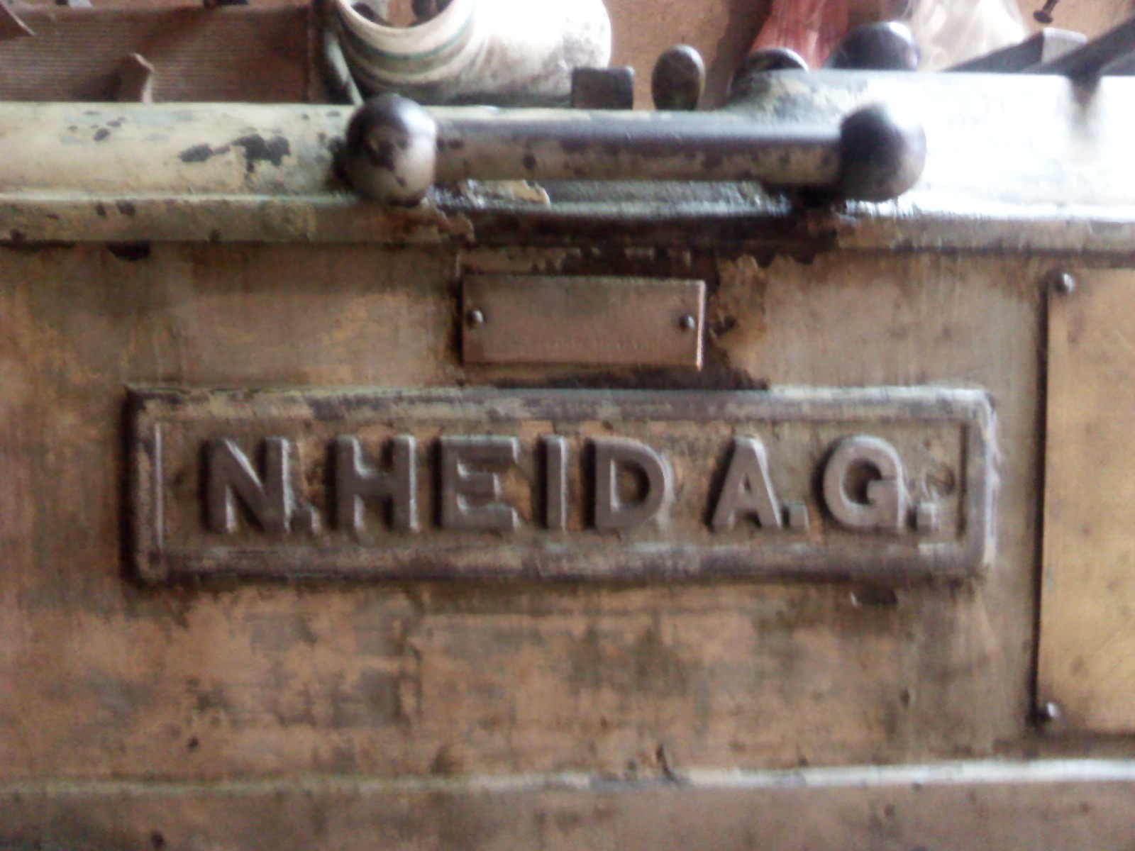

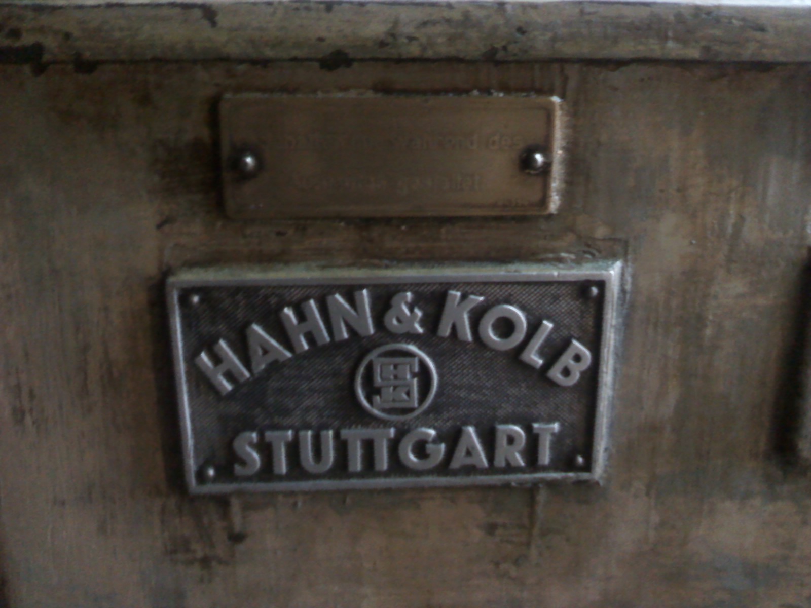

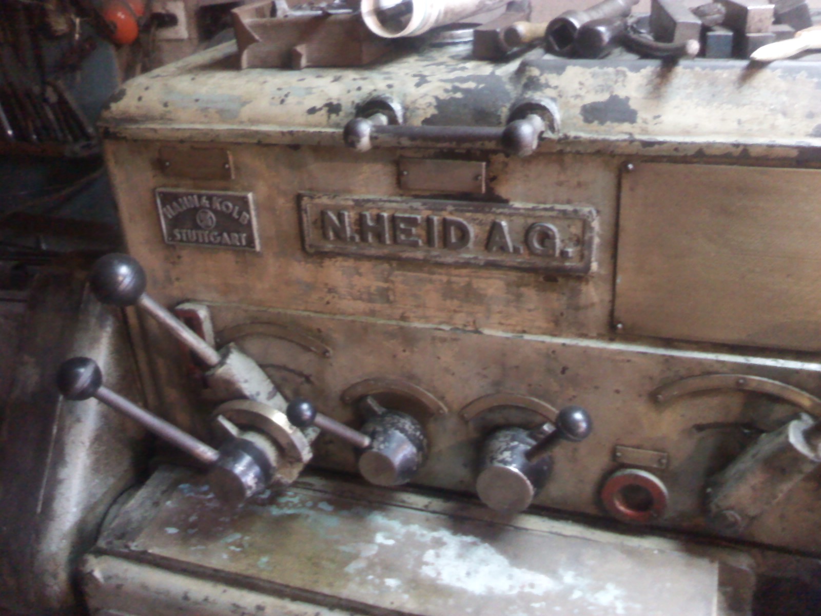

Pozdrav.da se predstavim prvo,Aleksandar iz Surdulice.Bavim se bravarijom i ostalog.Ali da predjemo na stvar.Imam strug Hahn and Kolb.Radne duzine 1500mm,prolaz kroz vreteno 60mm,maximalni precnik obradjivanja 550 mm.Radim na njemu vise od godinu dana.Nije los,malo su se pojele klizne povrsine ali nije to toliko drasticno koliko me druga stvar muci.Ne mogu da otkrijem koje je godiste da bi ga pronasao na netu da bi mogao da pogledam neke stvari o njemu.Ne mogu uopste da ga pronadjem na internetu.Molim za pomoc...hvala

Liči na Prvomajsku...

lici ali nije.potrebno mi je

lici ali nije.potrebno mi je radi tablice za navoje i radi stezanja njegove glavne osovine-vreteno.Vreteno lezi na bronzane biksne rasecene.velika matica spolja i tako se zateze vreteno,nadam se da sam malo jasan.E sad,koliko god da stezem ulje pusta pored maticu.Meni treba nacrt toga,ili neko objasnjenje dali tu treba da ima neki semering ili jok.Slike cu da okacim posle radi boljeg sporazumevanja...Doduse na prvoj slici se vidi ta matica iza glave.E izmedju te matice i vretena pusta ulje.....Ali slikacu

Da li si mozda probao da kontaktiras nekoga iiz Ade mozda oni mogu da pomognu.Ako ti zatreba kontakt javi se da ne pisem ovde da ne bude reklama.

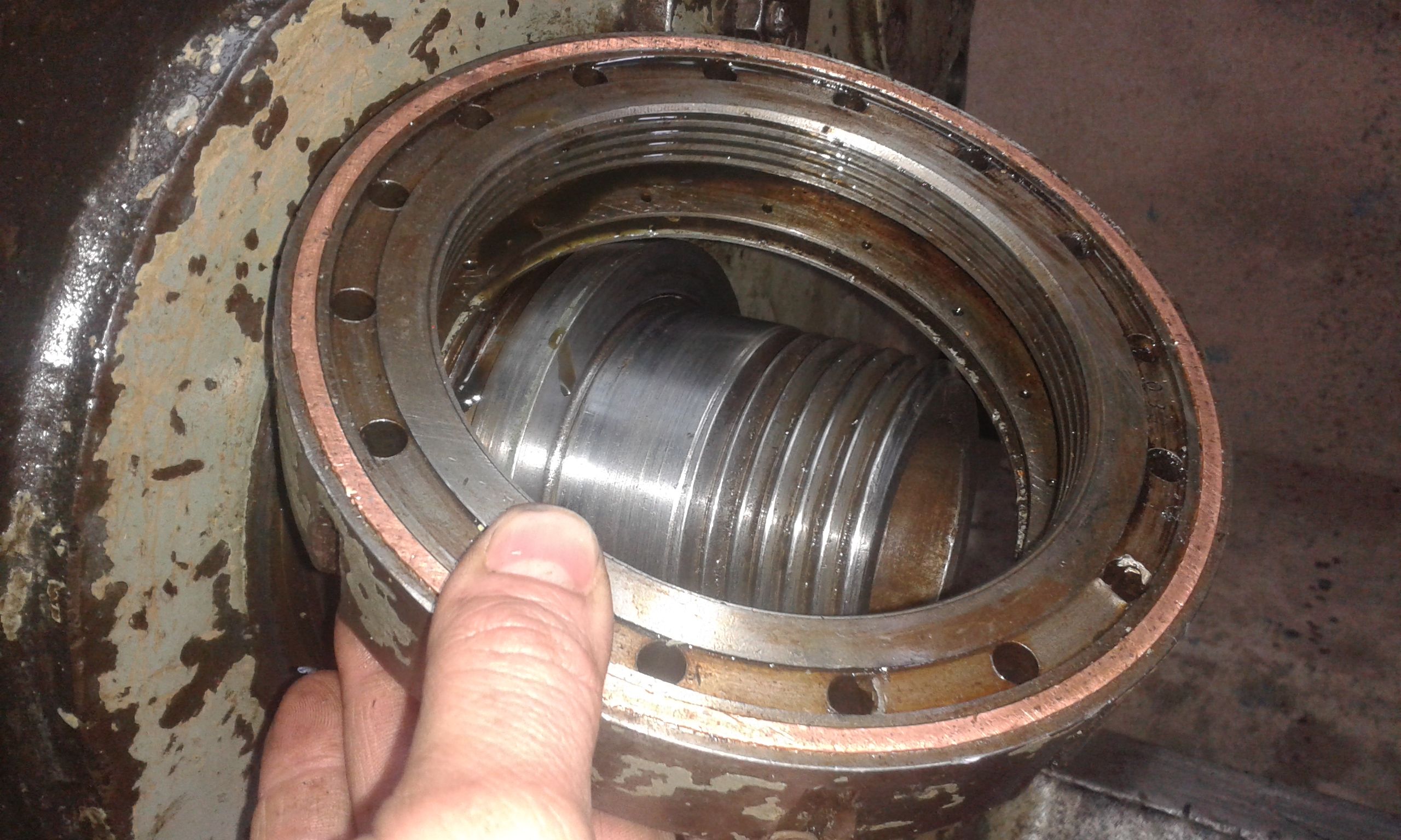

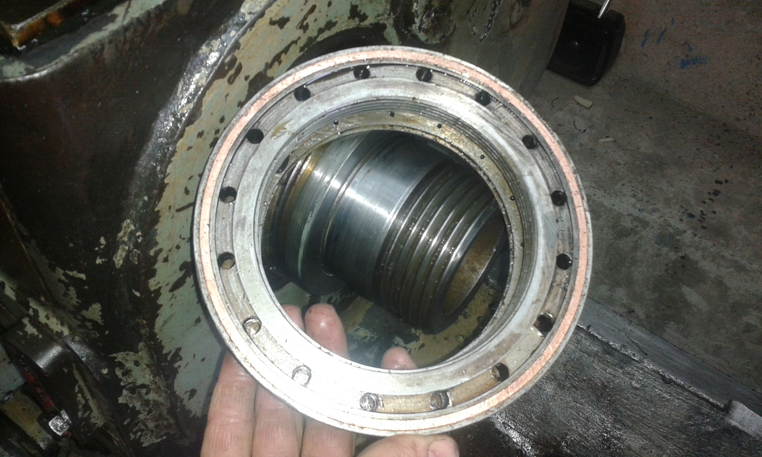

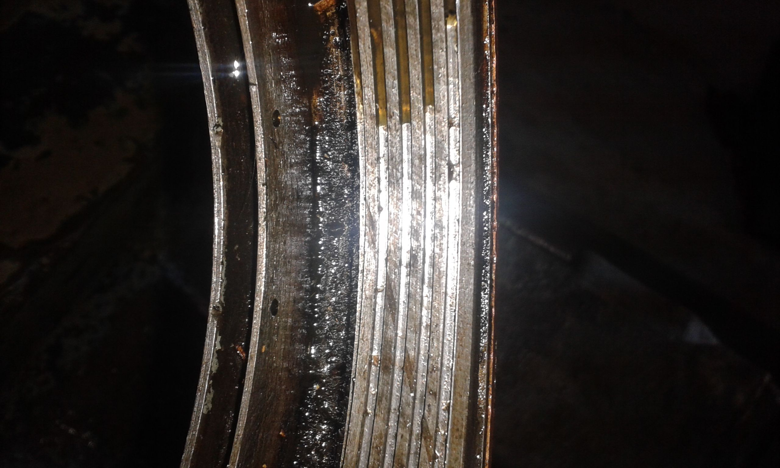

QUERCUS pomoglo mi dosta sajt za koji si mi poslao link.Ali ipak nisam uspeo BAREM ja nisam uspeo da nadjem moj model struga da bi trazio dalje.Postavicu slike mog problema.Da pojasnim.Da li u ovoj matici ide neka zaptivka po pitanju semeringa ili gumice ili neke koze ili cega vec drugo da ne bi ulje izlazilo IZMEDJU VRETENA I UNUTRASNJEG DELA MATICE.jer ulje iz unutrasnjeg rezervoara prolazi kroz kanali koji su izrezani u biksni u spoljasnjem delu.E sad kada se napuni malo vise ulje ono onda izilazi i vlazi.Moja neka pretpostavka da treba neka zaptivka da ima ko na osovinama ili radilicama koja je ovde nema iz nekog kozna kakvog razloga.Molim za pomoc.

Ja mislim da u kanal koji se vidi na 7-oj slici treba da se stavi ili filc neki ili mozda neka koza.Moje misljenje, nailazio sam na takve zaptivke.

Stavio sam upravo sada O-prsten gumen bas lepo zaso u onaj tesnji kanal jer onaj siri kanal ima dosta rupica za odvod ulja pa pretpostavljam da u njemu ne ide nista a i ujedno je malo udaljen od osovine to jest vretenastog ispupcenja kao sto se vidi na zadnjoj slici.Lepo navreto zatego.bas lepo zaptivka nalegla ALI opet suzi.Gumica se prilikom navrtanja bas lepo ispresovala,nalegla na osovinu...Naspo ulje i vrlo malo suzi.Ali dosta da namokri bezveze,da uprlja.Najvise sto mrzim to je kapanje ulja ili vode.Pa se razmisljam da li da stavim za nijansu siri poprecni presek PRSTENA-SNURA....Ali to mi nije najveci problem kod njega...to je da kazemo potrosnji materijal koji se menja,najveci problem je tabela navoja koja se izgulila prilikom stavljanja raznoraznog alata na njoj...Takvi su majstori,jbg....e za to mi treba veoma velika pomoc.Zato mi treba pomoc oko pronalazenja ovoga struga,da pronadjem tabelu navoja....Doduse ujedno i da resavamo zajedno problemi i iznalazimo razna resenja....

TO JE TOLIKO STARA MASINA DA VISE NEMA NI DELOVA . NEVERUJEM DA HAHN & KOLB DRZE INFORMACIJE O TOJ MASINI . MOZES DA IH PITAS PREKO EMAIL ZA (THREADING CHART PLATE PHOTO OR PDF FILE) AKO UOPSTE IMAJU U KOMPJUTERU. TREBACE TI MODEL I SERISKI BROJ. A STO SE TICE ULJA STO CURI TO JE DOBRO SAMO DA NE CURI KAO IZ CESME. TE STARE MASINE SU TAKO NAPRAVLJENE. U TAJ VECI KANAL BI TREBALO DA BUDE ZAPTIVKA NE PROTIV CURENJA KOLIKO PROTIV PRLJAVSTINE I SITNOG SPONA .TU BI TREBALO DA BUDE FELT (TEKSTIL OD VUNE I SINTETIKE KOJI JE PRESOVAN NIJE PLETEN, NESTO KAO COJA) .TREBA NACI DEBLJI MATERIAL I ISECI SPOLJNI I UNUTRASNJI KRUG PO MERI I TO CE SE NAPUNITI ULJEM I SPRECAVATI ULAZAK PRLJAVSTINE I MANJE CURITI. INACE RADIM KAO ZANATLIJA PA I POPRAVLJAM KAD SE NESTO POKVARI NA MOJOJ MASINI.
