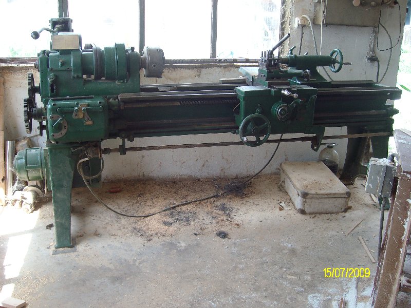

ja imam jedan nemački mislim da je i stariji polunorton ali na njemu još stoji tablica pa ako sam od koristi učiniću što mogu a sada ću da pokušam da ubacim sliku. Njemu se ubacuju zupčanici sa strane ali meni to nisu od koristi.

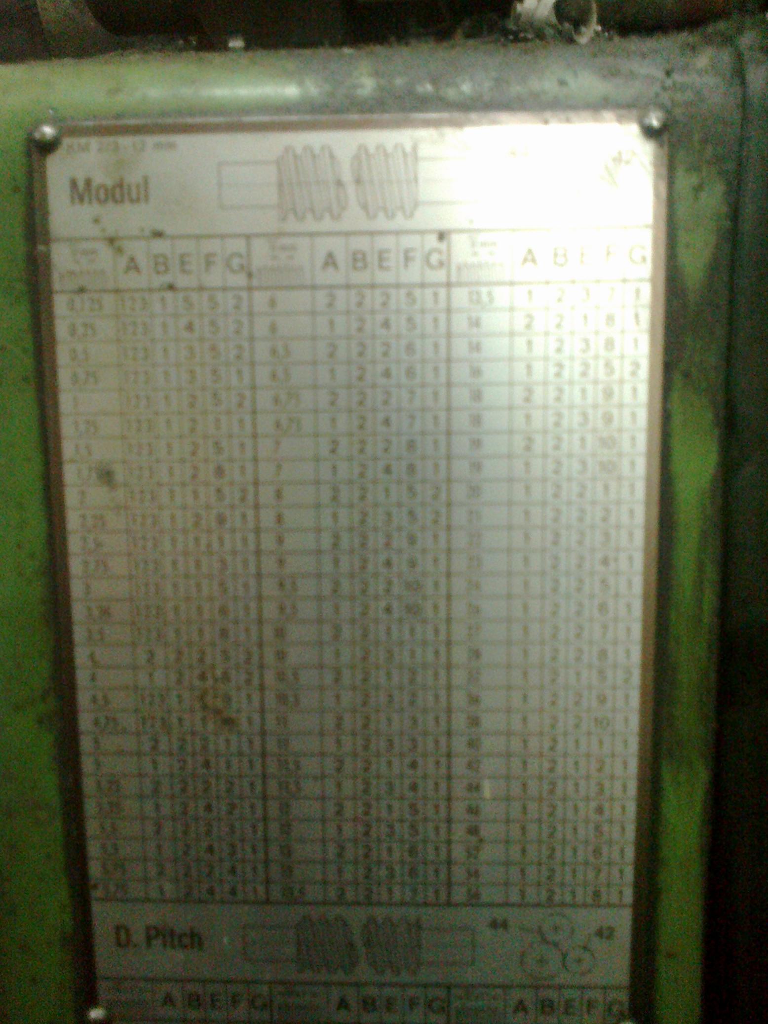

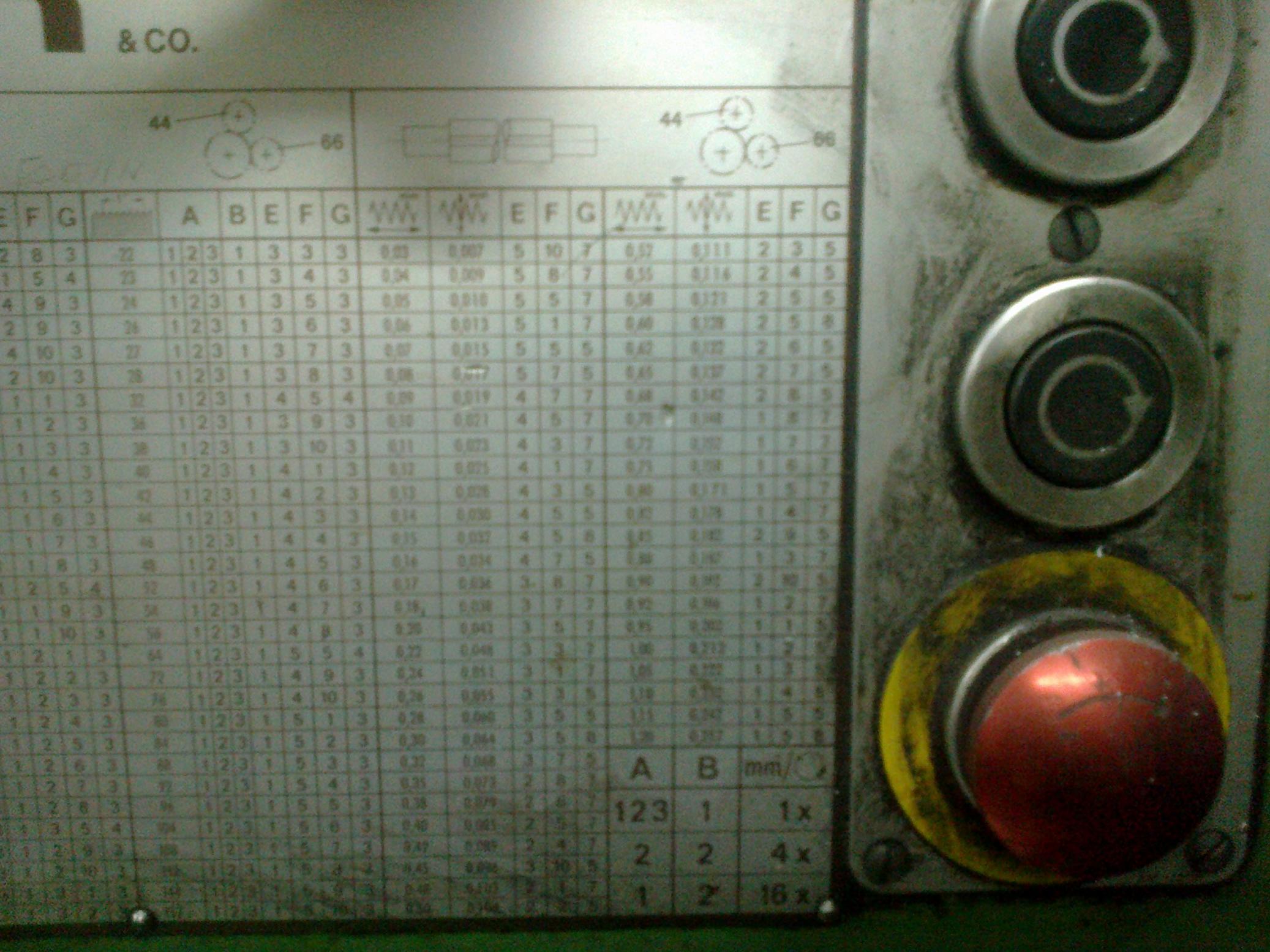

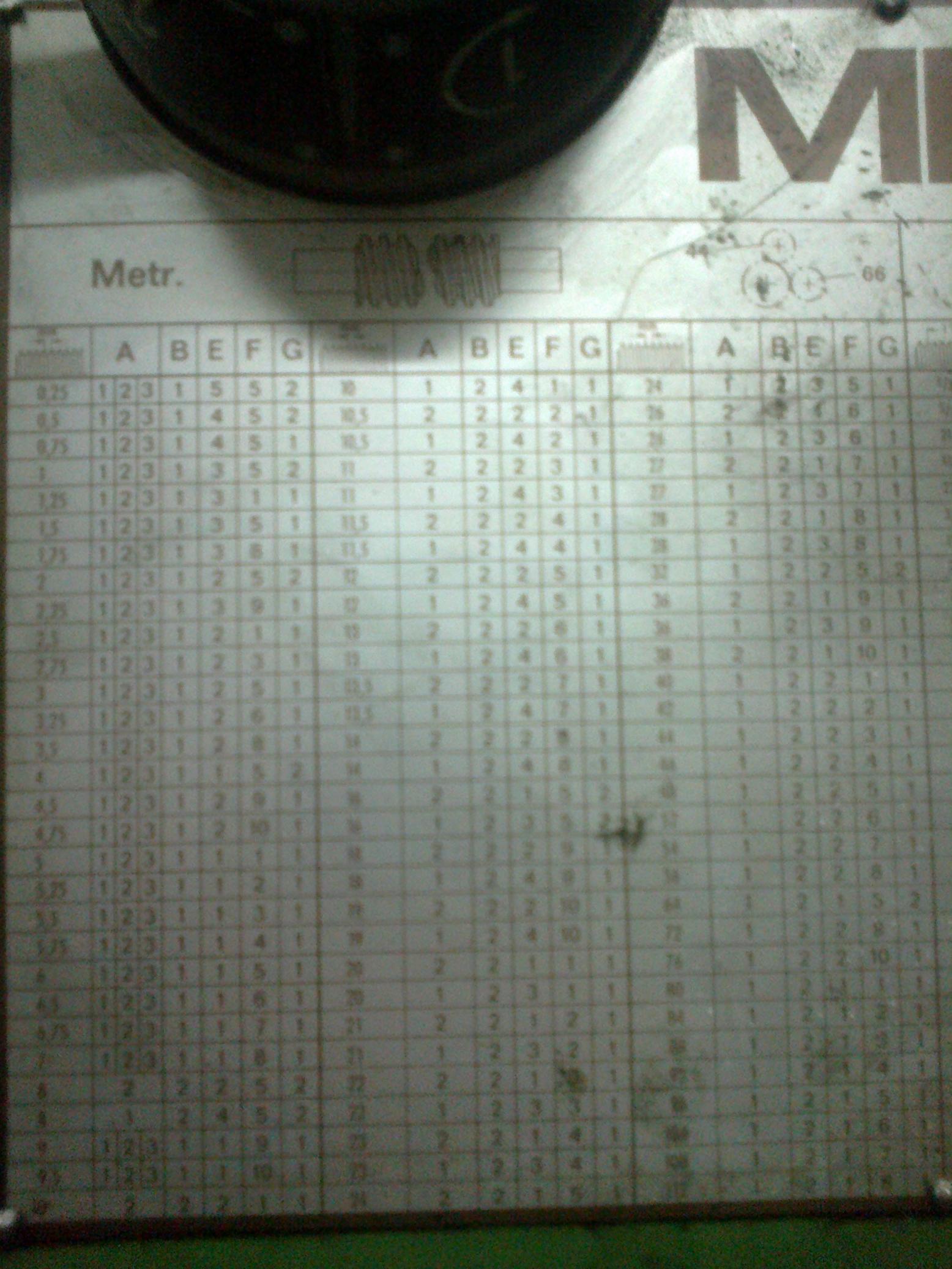

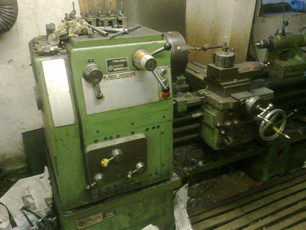

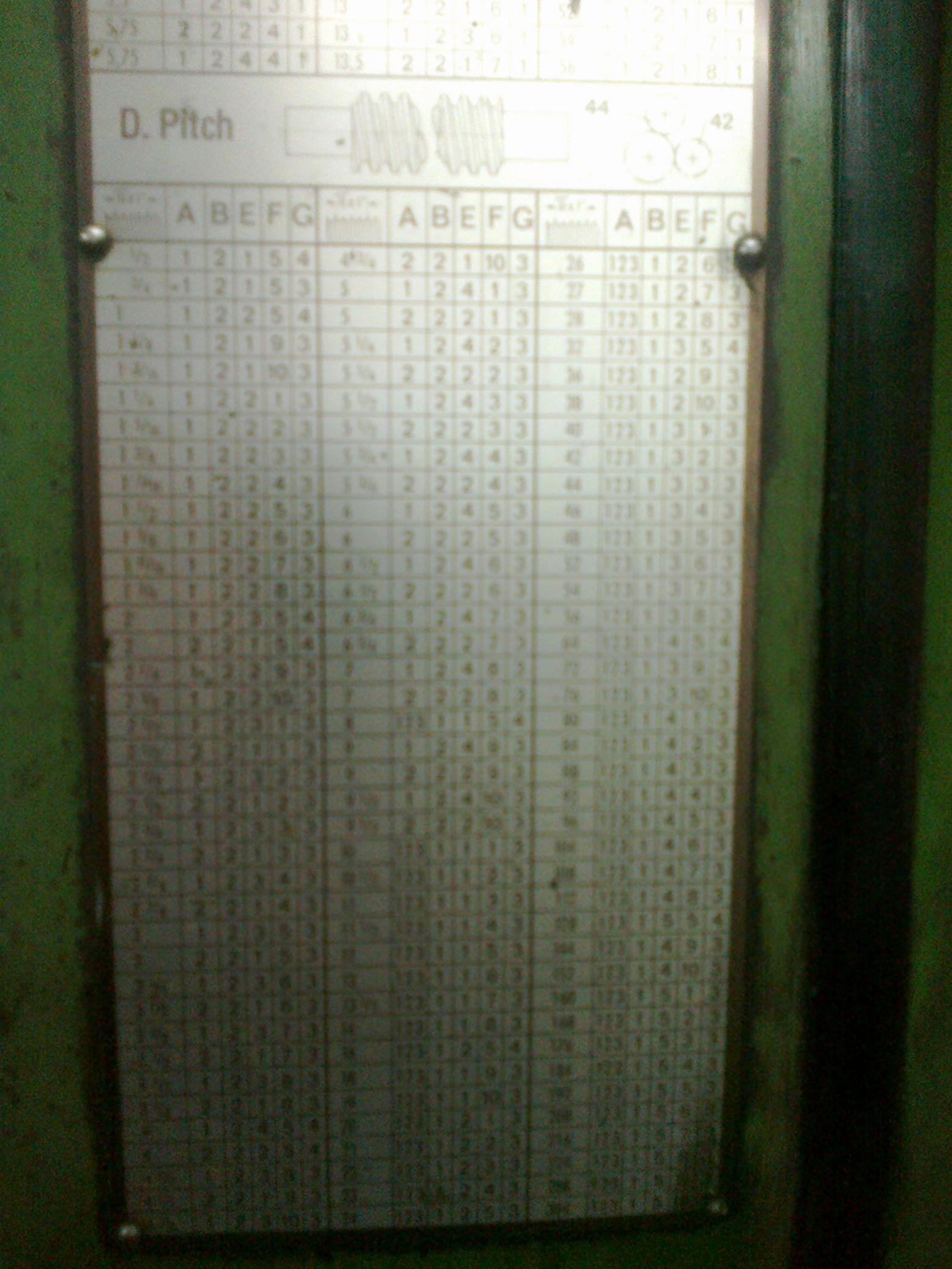

jeste da je stara tema, ali slikacu tablicu i polozaj rucica na mom strugu, isto ima pun norton, mozda bude od pomoci

evo je i tablica, nadam se da ce moci da se procita, slikao sam je iz vise delova da bi bila preglednija, inace metricki navoji na ovom strugu idu od 0.25 do 24 mm, a ima i colovne, itd...
