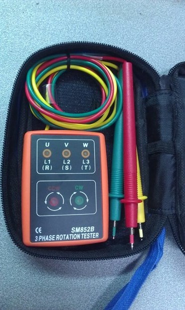

Postovani majstori, moze li mi neko poblize objasniti cemu sluzi ovaj tester zapravo, da li samo za odredjivanje smera motora i za sta jos, jer smer ako nije dobar moze da se okrenu faze i jos me zanima kako to gleda smer ovde ima smer u levo i u desno a kako se to gleda na motoru sa prednje ili zadnje strane motora se racuna da ce tako biti smer, ne znam da li je moje pitanje bas najjasnije, unapred hvala i svako dobro.

Ovo se koristi za odredjivanje smere motora tako sto se poveze na 3 faze i u donjem redu ima CW da je desni smer, a CCW da je levi smer u odnosu na kazaljke na satu obrtanja. U gornjem redu je indikacija prisutnosti tri faze da li neka nedostaje. Kod vecih masina i motora se ne moze tako ispitivati smer povezivanje pa promenom faza jer je pitanje dal se moze raskaciti i time se rizikuje da se polome zupcanici itd nego mora se posedovati ovaj uredjaj. Smer desni je kad gledate motor pa u nastavku izlaz osovine i kad se ista okrece u smeru kazaljki na satu.

Izvinjavam se ali mi i dalje nije jasno, da li se tester povezuje na fazne provodnike dovodnog kabla pa onda po tom istom redosledu povezuje na klembertu motora.

Mozda sam malo dosadan ali sta da se radi, da li moze ovo da se napravi neki primitivan tester kao ovaj sa snimka, da kazem jeftinija varijanta samo za tesitiranje smera da li je i koliko to merodavno?Ili ako vi imate neki snimak ili skicu sklopa bio bih vam veoma zahvalan, pozdrav i svako dobro.

Iskreno ne znam da li se isplati praviti, evo covek prodaje za 3400 dinara lep tester, fabricki, sa ovima pipalicama i nastavcima za 3 faze i kutijom u kompletu.
