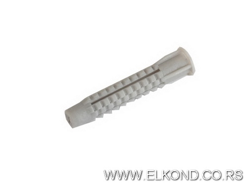

Kad smo vec pomenuli montazu klima uredjaja uz pomoc tiplova i navojnih sipki... Mene interesuje da li je neko probao da u obicne guzvajuce tiplove ili fischer-ove sx ili ux zavije navojnu sipku u giter supljem bloku? Ja sam zavio masinski sraf m8 i m10 sa 6-ougaonom glavom u guzvajuci tipl f12 mm i to drzi zestoko.
Ovo pitam jer sam mislio da ostavim ankere m10 ili m12 da vire, da uradim fasadu sa 10 cm stiroporom pa onda da zasrafim nosace klime sa maticama.
Varijanta sa hemijskim tiplovima i anker fiksom je sigurno najbolja ali i mnogo skuplja.
Video sam ovde na forumu da je bolje d as enosaci klime utope ispod stiropora ali mi se nesto to ne svidja. Strah me je da nosaci ne korodiraju pa da se korozija ne sliva niz zid.
Ako bih to i uradio pre bih pravionosace sa kutijama 30x20 mm.
Tue, 25/11/2014 - 20:55
Најскупље је кад се ради два
#56
Најскупље је кад се ради два пута и то други пут у тежој и компликованојој варијанти.
Tue, 25/11/2014 - 21:41
Nesto mi je mnogo da dam za 4
#57
sonetpro_kg
sonetpro_kg's picture
Registrovan dana: 08/08/2014
Nesto mi je mnogo da dam za 4 srafa 2 crvene za ankerfix. Ovu varijantu sa navojnom sipkom m12 sa mmislio da odradim jer je imam i samo bi trebao da kupim tiplove. Video sam na Fischer sajtu da u tipl S-M moze da se srafi sraf sa metrickim navojem.
Postoji i jos jedna varijanta da kupim velike salonit srafove 12x200 ili vece i da ih zveknem posle uradjene fasade ali ne mogu da ih nadjem u Kragujevcu. Morao bih da ih porucim prek oneta ali mi je nesto glupo da narucim 4 srafa.
Na ovaj guzvajuci tipl sam probao da zasrafim sraf sa m10 navojem i to drzi junacki. Vukao sam klestima i ne moze ni da mrdne.

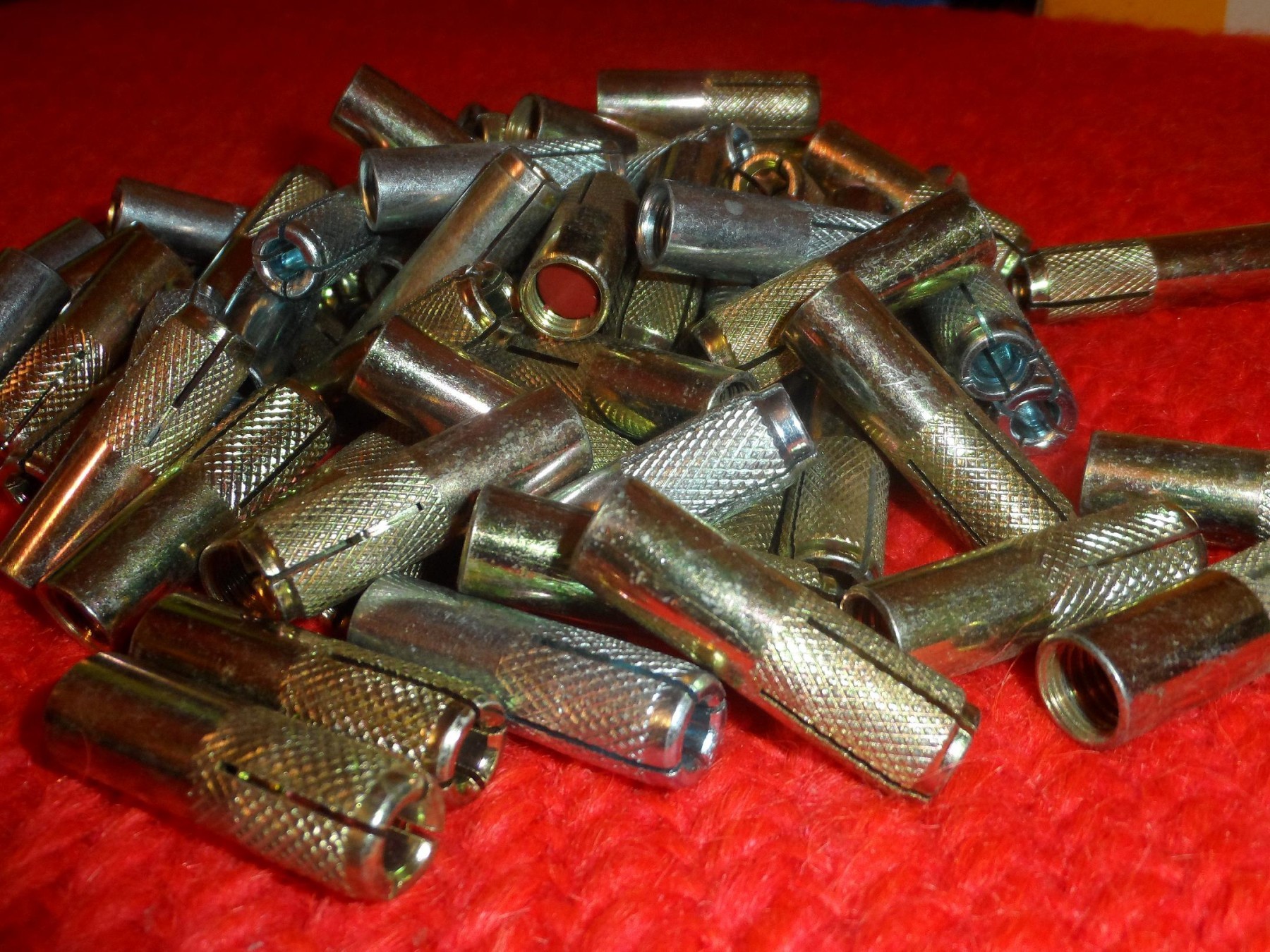

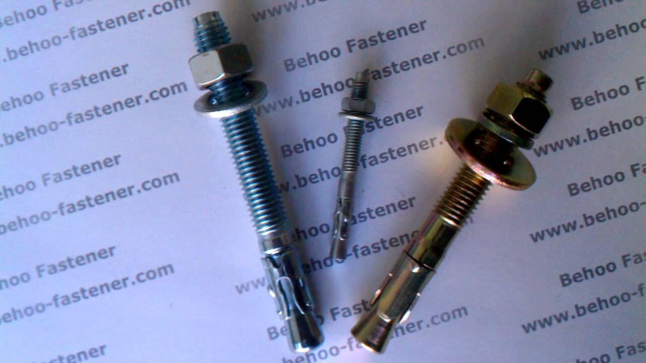

Sto se tice tiplova(anker vijaka) za beton,ako je beton dobar po meni su ovi najjaci,ja prezadovoljan,zavisi u koju svrhu ih koristim pa tako kombinujem ova dva tipa tiplova.
Ima ih svih velicina i po potrebi nehrdjajucih.
