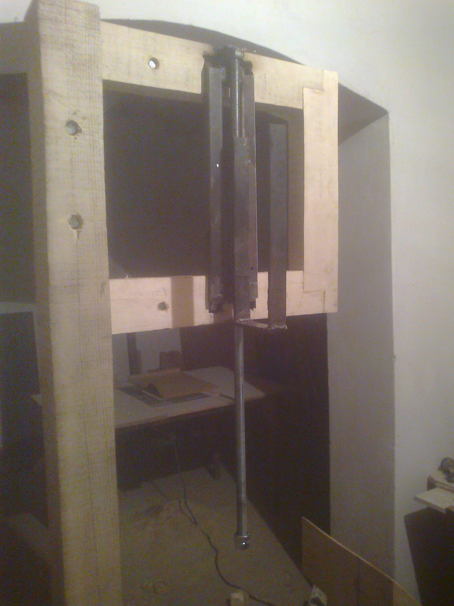

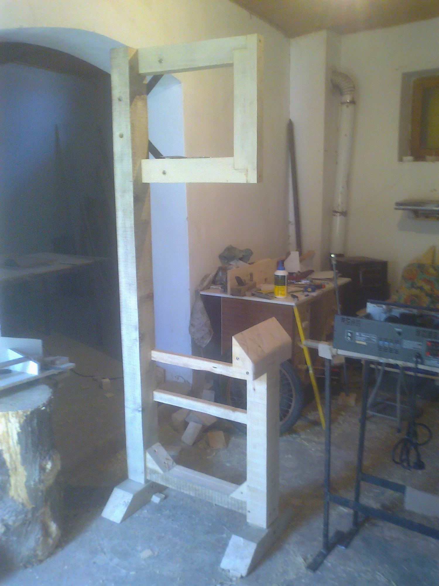

Evo sta sam uradio tj dokle sam stigao..Smile

Da bi ojacao konstrukciju nadji neki deblji sper pa zavrni (i zalepi) preko kvadratnih segmenata.
Moci ces komotnije da zategnes testeru

Nije problem. Nisam stolar ali se pomalo bavim i time, lepo si to odradio ma da mi se cini da ti je gornji deo slabasan (s'obzirom da je drvena konstrukcija), a i te dve donje jos slabije. Mozda to deluje robusno sada ali kada budes vremenom radio na banseku, plasim se da se to ne razljulja. Elem, nisam strucan pa mozda i gresim. Ja moj planiram da odradim sa metalnom konstrukcijom 100x100, tockove sam vec uzeo aluminijumske fi 450mm a i motor sam kupio ali sam trenutno zapoceo jedan manji CNC router 700x500 pa ce bansek da saceka malo.

Pa ojacavao sam gornji deo u coskovima sa flahom 7mm debljine, plus lepio, srafio, spoj radio..
Na pogled dosta naivno izgleda ali za probu ja se okacio o gornji deo da malo visim Smile i mogu vam reci da ni da krcne..Smile za sada..Laughing out loud
Recite mi na koliko obrtaja da namestim., motor je 1.5kw 2920 obrt.??

Drugo je sto se ti kacis, zategnuta testera je nesto drugo.Samo ti dodaj sper kad je vec u pocetnoj fazi,
nemoj kasnije da skidas jer flah nije dovoljno ukrucenje.Brzina na osovini je oko 900 obrtaja.Postavi
dvostepenu remenicu da mozes ici do 1200 obrtaja.Tockovi ce dati dodatno ubrzanje.

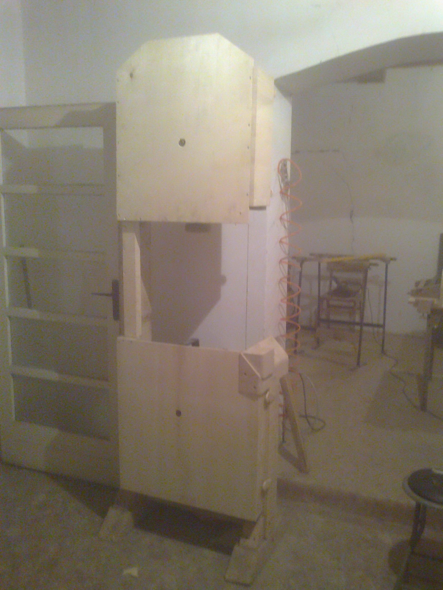

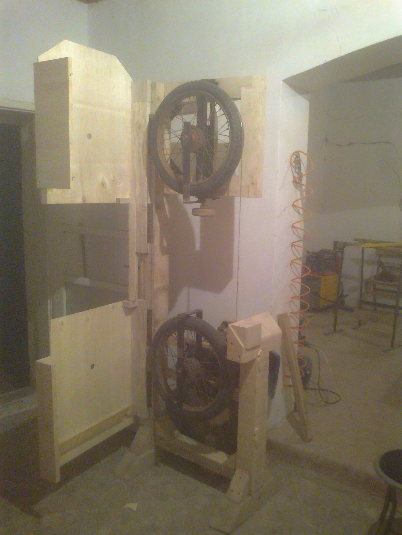

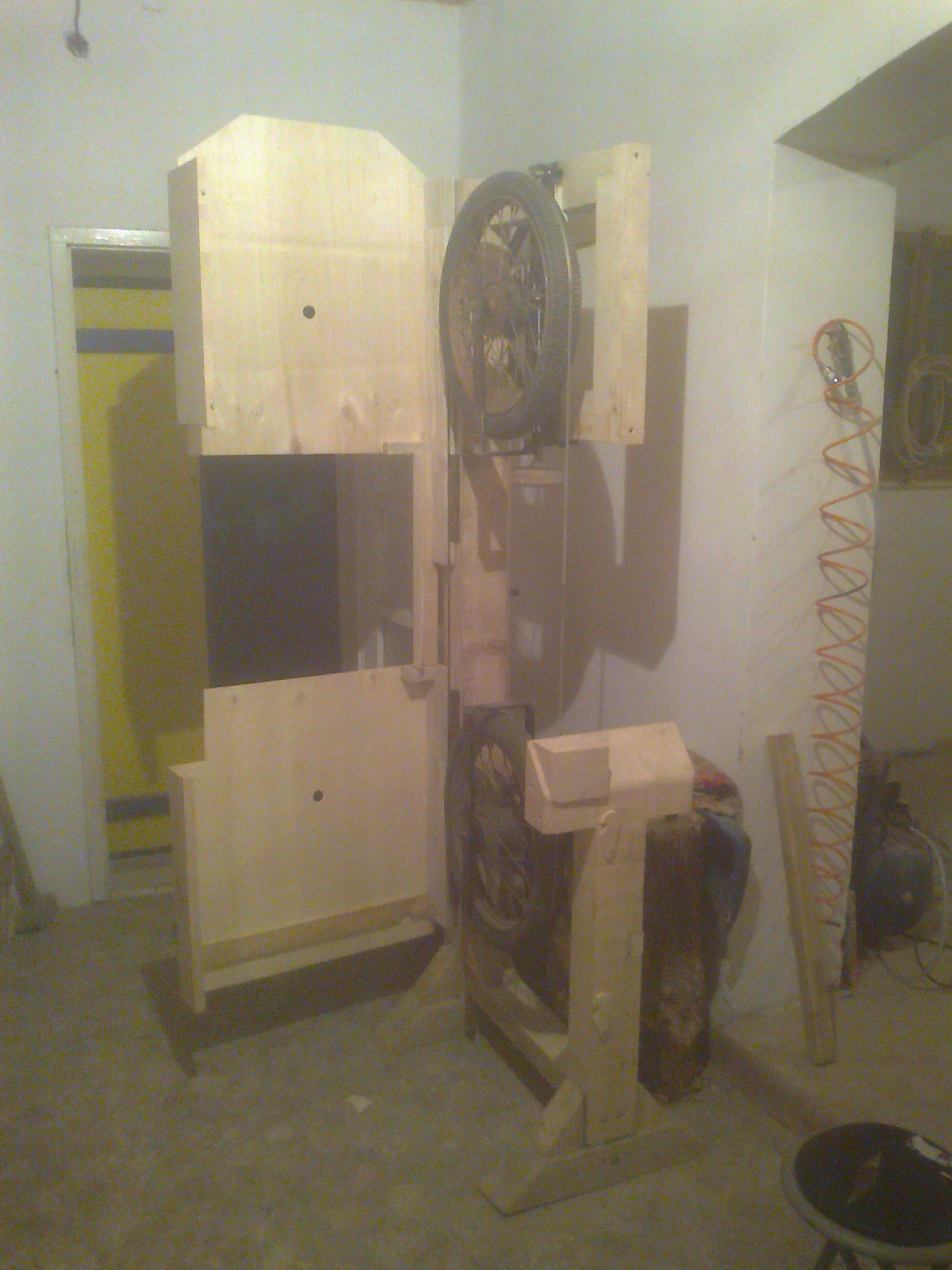

Evo dokle sam stigao.. Nisam
#46
Stefan 117
Stefan 117's picture
Registrovan dana: 05/01/2014
Evo dokle sam stigao..Smile
Nisam ga jos probao sa motorom jer trebam da nakacim nekako remenicu na tocak..
Sta mislite??Smile

Mon, 24/02/2014 - 22:19
Gde mogu da narucim testeru
#47
Stefan 117
Gde mogu da narucim testeru za bansek??
I koliko bi me izasla testera 4000x8mm??
Pozdrav!
