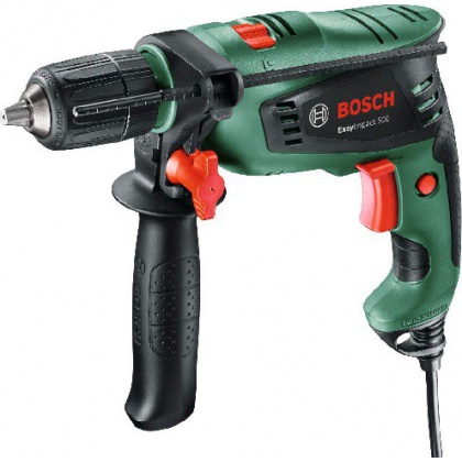

Moze li mi neko reci koja je bolja busilica od ove dve ?!
--Vibraciona bušilica Bosch EasyImpact 500, 550 W
Model EASYIMPACT 500
Tip Vibraciona bušilica
Broj obrtaja u minuti Broj obrtaja u praznom hodu: 50 – 3.000 min-1;
Broj udaraca: 33.000 min-1;
Snaga 550 W
Obrtni moment Nominalni obrtni moment: 1,2 Nm
Obrtni moment zastajanja u skladu s EN 60745: 11,0 Nm;
Smer obrtanja Levo/Desno
Stezna glava Stezna glava: 1,5-13mm
Učinak bušenja Beton: 10 mm
Čelik: 8 mm
Drvo: 25 mm
Karakteristike Smer obrtanja levo i desno;
Potenciomer ugrađen na samom prekidaču koji kontrolišete jačinom pritiska prekidača;
Prekidač za biranje moda sa i bez vibracije (čekić);
Brzostezna glava za izmenu burgija; jednom ruko;
Ručka koja dolazi u pakovanju pruža sigurnost i stabilnost u radu;
Kabal sa kukom za lako odlaganje alata;
Mek rukohvat za udobno držanje;
Komforan rad zahvaljujuc´i integrisanom prekidaču za kontinuirani rad.
Masa 1,5 kg
--Akumulatorska bušilica zavrtač 12V GARDEN Master
Napon akumulatora: 12V
Tip baterije: Litijum-jon
Kapacitet baterije: 1,5 Ah
Obrtni momenat: 30 Nm
Stepeni obrtnog momenta: 18+1
Dvostruki dvostepeni sinhroni planetarni prenosnik
Broj obrtaja u praznom hodu (1. brzina / 2. brzina): 0 – 400/1400 o/min
Raspon zatezanja stezne glave, min./maks.: 1 – 10mm
Indikator nivoa napunjenosti baterije
Optimizovani obrtni momenat za radove uvrtanja šrafova i brzinu pri bušenju zahvaljujući planetarnom prenosniku sa 2 brzine
Udobno rukovanje alata zahvaljujući mekoj dršci
LED radno svetlo
Brza i precizna kontrola broja obrtaja zahvaljujući prilagodljivoj brzini
Praktična izmena pribora
Brzostezna glava za lako otvaranje i zatvaranje
Snažnih 30 Nm zahvaljujući novo razvijenom konceptu prenosnika i novom motoru velike snage
Dvostruki dvostepeni sinhroni planetarni prenosnik, dve mehaničke brzine
Ugrađeno LED svetlo za osvetljenje radnog područja, i na tamnim mestima
Motorna kočnica za precizan rad kod serijskog uvrtanja vijaka
Ergonomski oblikovana drška sa vitkim obimom i mekanim rukohvatom za rad uz najmanje zamaranje
Obim isporuke: transportni kofer, jedna baterija kapaciteta 1,5 Ah, komplet bitova sa magnetnim držačem, brzi punjač (18W) 1h
Težina: 2 kg
Hvala!!
LepoJebiTIfin
LepoJebiTIfin's picture
Registrovan dana: 08/11/2010
Malo je uopsteno pitanje , poredis 2 vrste alata . . . . . .
- recimo ova elektricna ima neku vibraciju ali to ti je za sve podloge osim betona ( znaci imas nesto na sta bas i ne smes da se oslonis )
- zatim jedna ima 3 000 obr\min a druga 1400 pa s tim u vezi i pitanje sta bi ti u stvari da radis ( busis ) ? sa njom
( da li par rupa god. u stok da provuces neki kabal ili recimo iz nekog raloga spajas vise desetina M kutijastih metalnih profila
pa busis rupe f8 za srafove . . . )
Da li mozda zelis i da zavijes po neki holsraf 4x30 , 5x60 i sl . . .
Ako na mestu rada nema stuje aq je nezamenljiva ali ako je za par puta god. onda i nije bas sretna opcija ( zbog baterije ) . . . uzgred ja
bih zabranio prodaju aq alata sa jednom baterijom . . .
