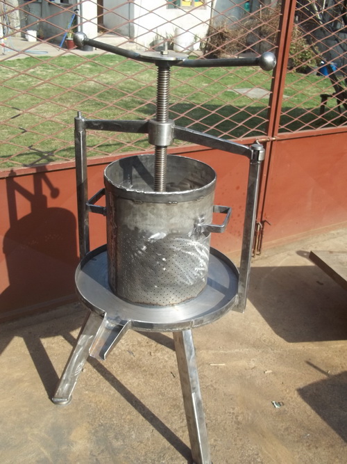

Ево пресе коју сам ових дана завршио по идеји приказаних преса за воће и грожђе на овом форуму па се овом приликом захваљујем ауторима.
Иначе ово што сам ја радио је од отпадних материјала: бубањ од веш машине, шраф, матице, лим 4мм за постоље од које чега, лонац.
Још неиспробано на делу али ускоре ће надам се.

Ovo izgleda odlično, ali ... Za čvarke će ti biti prespora, navoj ti je jako sitan ( što je dobro za voće jer je tada presa jača ) , ali za čvarke če ti to biti presporo dok ga navrtiš. Moja preporuka ti je da sve ostaviš isto, ali za čvarke nabavi navojnu šipku sa jako krupnim navojem, tako da je brže možeš navrtiti. Znaći trebao bi napraviti još jedno postolje sa krupnim navojem, i onda imaš presu i za jedno i za drugo, samo mjenjaš postolja.
Fri, 24/12/2010 - 21:58
Re: Преса за чварке
A može nosač navojne šipke da bude iz dva dela, pa se jednostavno otvori izvuče šipka i postavi na željeno mesto, zatvori i dotegne koliko čvarci zahtevaju.
Fri, 24/12/2010 - 22:18
Re: Преса за чварке
ognjeni_zmaj
ognjeni_zmaj's picture
Registrovan dana: 13/09/2009
A može i sa dve špingle različitih koraka(jedna u drugoj),pa krupnim korakom priteraš klip i ovlaš zategneš da bi sitnim navijem iscedio "suvu drenovinu".Naravno krupnim korakom se presa brzo vraća u početni položaj.

Ja jela cvarke cedjene ovom presom, i strava su. Samo ti to zavrti lepo i zovi cim se ohlade Smile

У међувремену ова преса испробана најпре код мене а онда по комшилуку, тренутно не знам где се налази.
Цео казан прође у једном цугу и не смета ситан навој а чварци могу да се једу и средом и петком.
Ово је прва справа коју сам направио а да јој не треба накнадна дорада.
У сваком случају хвала на коментарима.

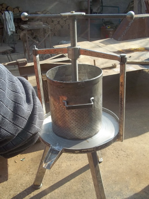

Evo cediljke za cvarke koju sam skoro pravio za klanicu u okolini.

Lepo i precizno uradjeno. Po
metalac
metalac's picture
Registrovan dana: 25/12/2010
Lepo i precizno uradjeno. Po mom ukusu, svaka cast !
