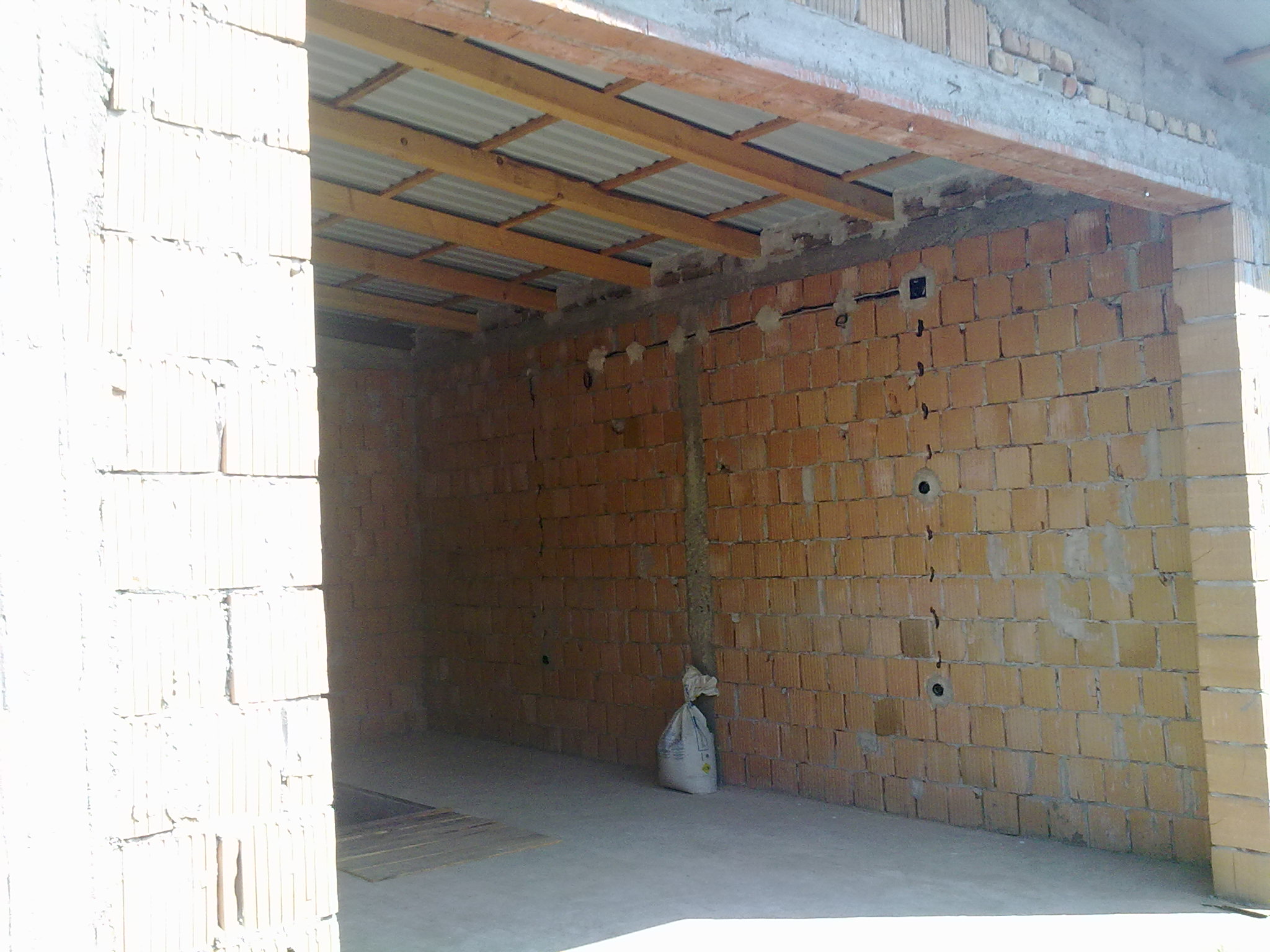

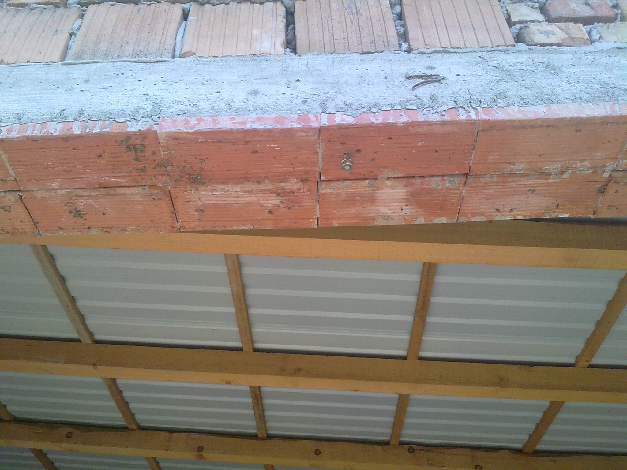

Naime nisam majstor bravar ali svasta znam raditi pa me jedan problem malo zaustavio u trenutnom poslu(pravljenju vrata na novoj radionici).Radi se o tome da su majstori zidari zaboravili da mi ostave ankere koji ce drzati cevi na kojima ce stajati sarke i visiti vrata radionice.Radi se o supljim giter blokovima pa mi nista ne pada na pamet kako da resim ovaj problem postavljanja ankera.Znaci radi se o vertikalnim stubovima.Ankere za horizontalnu gornju cev rama sam postavio a to sam uradio sa ankerima za beton jer je gore izlivena betonska greda i to je relativno lako proslo.Vrata ce biti od profilnih cevi 20x30 i umesto stakla imace ravnu leksan plocu debljine 4mm.Visina vrata je 3 metra a sirina jednog krila je 2,40m a drugog 1,20m. Cev koja ce nositi vrata je 40x40mm.Ono manje krilo me toliko ne sekira kao ono vece,jer ne bih da mi se cev iscupa iz zida.Sad bih voleo da cujem ako neko ima neko resenje koje ce biti najbolje za ovaj moj poduhvat.Razmisljao sam o UX tiplama ali neko kaze da i one mogu da se iscupaju ili razglave.

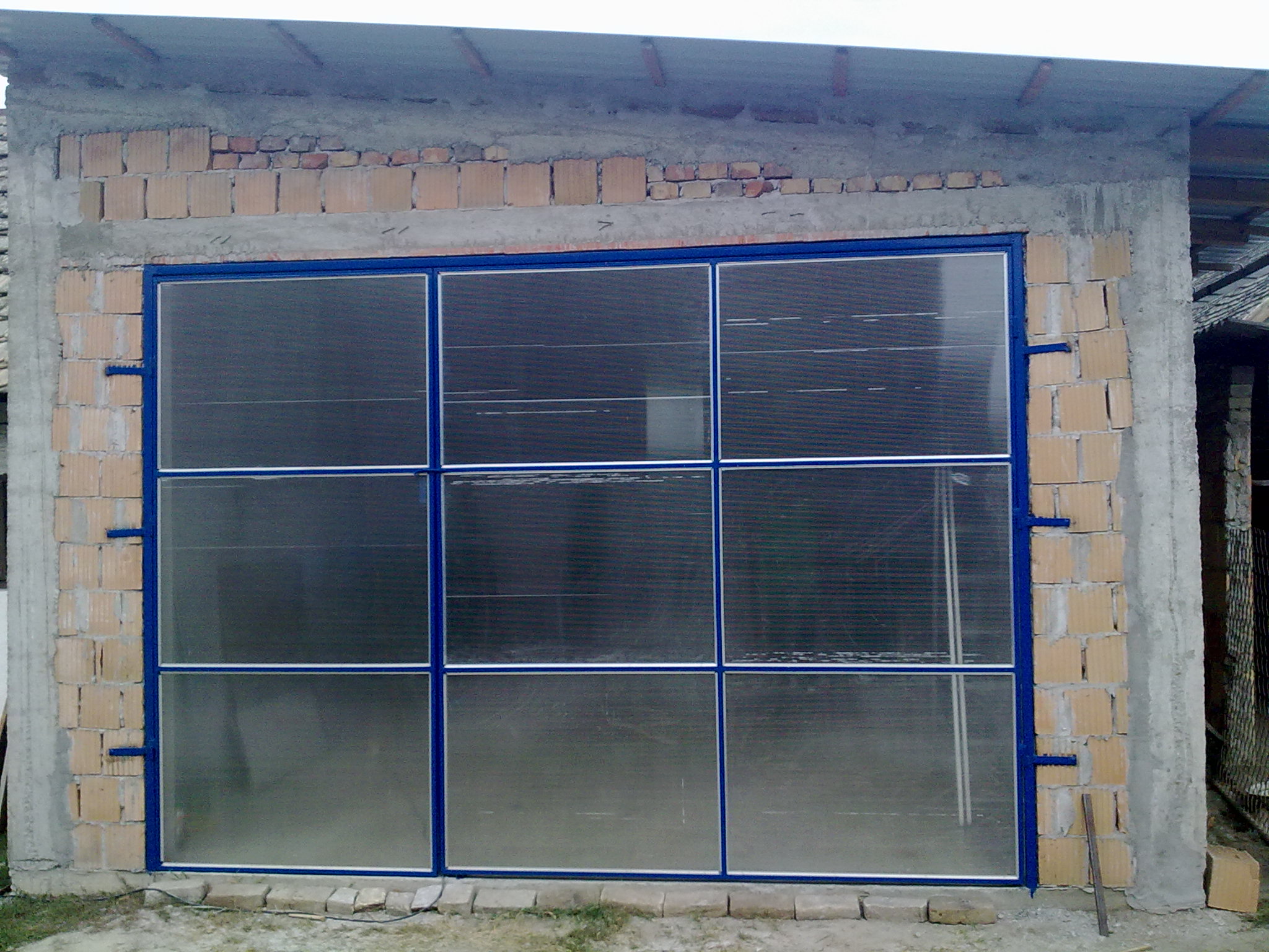

Od flahajzna napravi u profil
branimir
branimir's picture
Registrovan dana: 13/08/2009
Od flahajzna napravi u profil koji ce obuhvtiti blok na koji ces variti ram.Poostavis tri ilicetiri komada na jednoj strani.
Kraci profila mogu biti petnaestak santimetara sa rupama na krajevima , kroz rupu se busi blok (skroz do druge rupe) da bi se
postavila armatura ili neki drgi fi materijal i lepo se zavari, amoze da se koristi i navojna sipka .
Valda sam objasnio.

Evo kako to izgleda,samo sam zaboravio slikati pre malterisanja iznutra.Od flaha napravljen U-profil i probusen zid i oba kraka zavarena armaturom osmicom.Branimire hvala na savetu.Usput da dodam da je umesto stakala stavljen leksam debljine 6 mm i vrata uopste nisu teska a imam svetlosti unutra i vise nego dovoljno.
