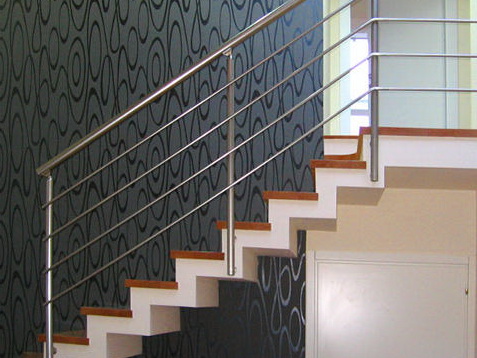

Gledao sam danas celicne sipke jer treba da zavrsim gelendere na terasama. Predvidjeni su da se na njih usrafe po 3 daske (horizontalno) ali prakticnije mi je da stavim metalne horizontalne sipke.
Kao na slici (ali ove su od rostfraja).
Video sam sipke od rostfraja, njih ne bih jer ne znam da varim rostfaj.
Ima jos glatke armature i 'beli celik'???
Sta je beli celik i da li mogu i njega da koristim za gelendere??

Beli celik je zargonski izraz
zoran_i
zoran_i's picture
Registrovan dana: 01/12/2008
Beli celik je zargonski izraz za nerdjajuce celike.
Nije to izraz samo kod nas, vec i recimo postoji i u engleskom jeziku. A vec si i sam upotrebio jedan nemacki izraz za to isto "rostfraj" a postoji i jos jedan francuski izraz za to "inox".
E sad, bilo bi lepo kada bi prodavca pitao za tacnu oznaku celika:
Ti pitas: -"Koji je to celik", a prodavac kaze naprimer: -"... C.4574" ili "...materijal br. 1.4301" ili "...304L"... i onda je sve jasno, nema potrebe za razjasnjavanjem zargonskih izraza, nema lutanja oko eventualnog izbora elektrode ili zice i gasa itd
Ako znas da zavarujes "crni celik", znaces i beli, nema cega da se plasis. Samo je sve to skuplje nekoliko puta od crnog celika.

Ma skroz su me izbunjivali jos gledam cene pa mi nista nije jasno.
Armaturni celik sipka 3m.. 250-300 din (8/12mm)
"Beli celik' hladno vucen 3m ..oko 500din
Rostfrai iliti nerdjajuci celik sipka 3m preko 1000din.
Pa sad ti vidi.
Beli celik nema (kao armaturni) povrsinsku rdju od stajanja po stovaristu, nerdjajuci u odnosu ne 'beli' ima sjaj...
Mora se vratim u radnju, ako uspem da savatam nekog od prodavaca.

U tvom slučaju je očigledno da je "beli čelik" obična svetlovučena armatura...
