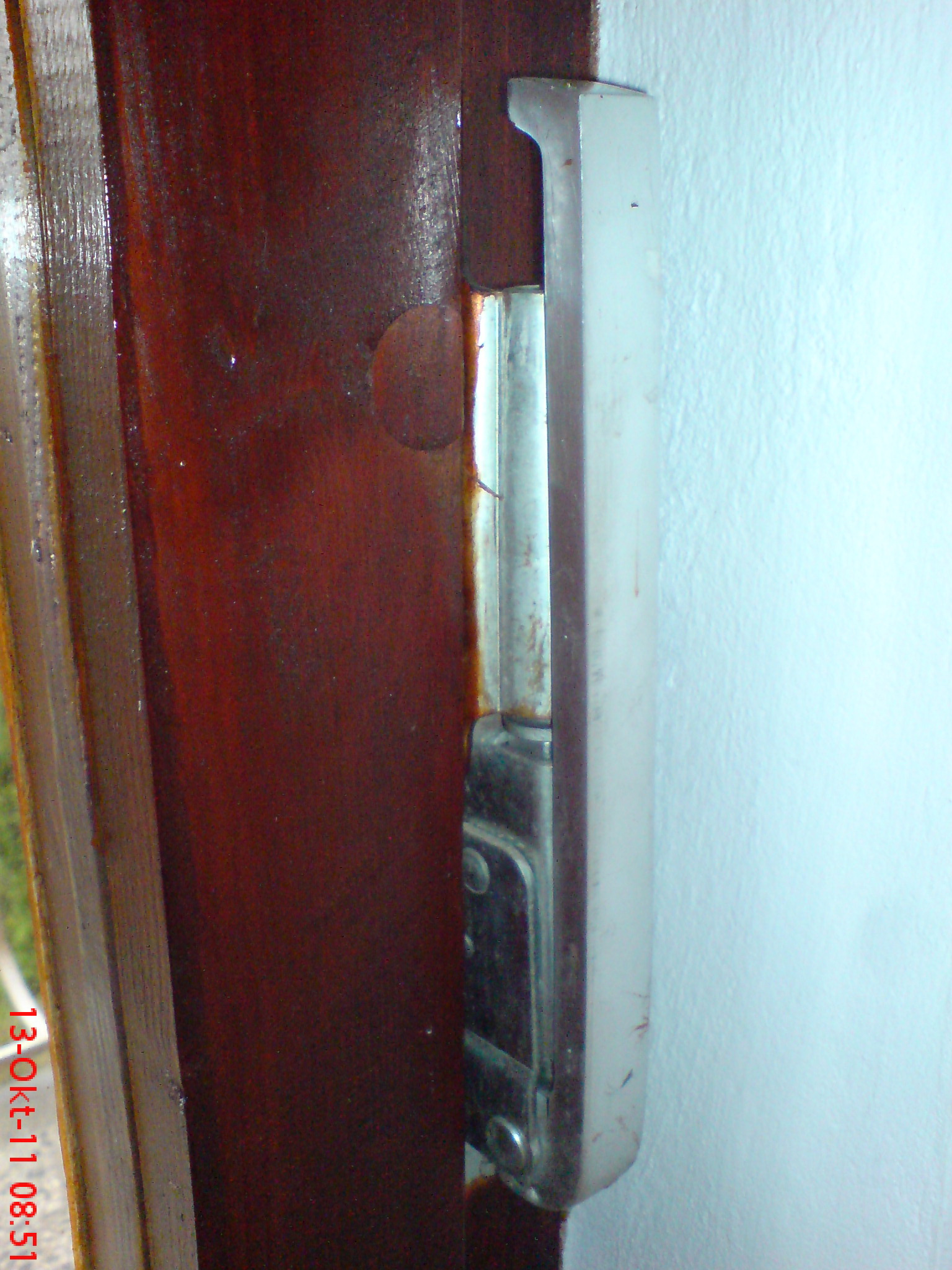

Slike okova postavljam ujutru, mada se pravo da Vam kažem posle ovog odgovora i ne nadam da ću naći da kupim tu bravu. Jedino rešenje je, kako i Franc kaže, da se popravlja tj. pravi.
Ja sam neke skidao koji su još ispravni, pa ako je isti model eto rešenja.
sassa
sassa's picture
Registrovan dana: 14/06/2010
To bi bilo baš lepo rešenje.

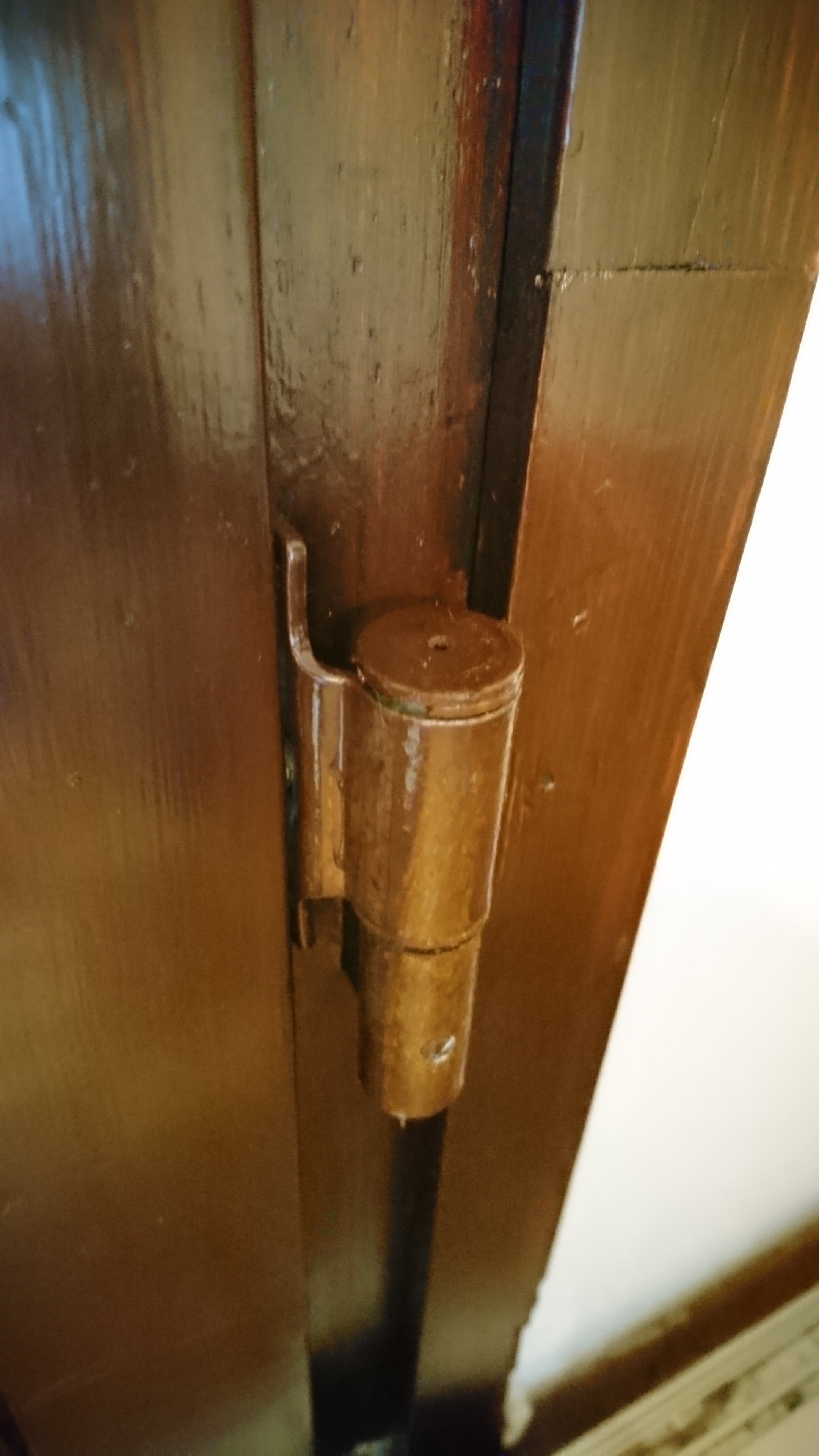

da li neko zna gde mogu da nadjem delove okova kao na slici sa inles prozora iy 1981 godine.
jel to na krilu ili na ragastovu
peca
peca's picture
Registrovan dana: 17/01/2008
na okviru idu, ima da se nađu takvi ili slični koji pasuju po radnjama koje drže okov
ako je na okvir pasu i sa buvljaka
Astrea
Astrea's picture
Za početak skini taj što si ga slikao i razredjivačem dobro očisti nanose boje i razradi onaj deo koji omogućava kipovanje prozora. Moguće je da ćeš posle moći da ga vratiš iako je jedan deo polomljen (ovakvo je moje lično iskustvo-imam Inles stolariju iz 1987 godinu i ne pada mi na pamet da je menjam). Ako je baš toliko polomljen da nema vise nikakvu funkciju imaš varijantu da pogledaš kod ovih sto izbacuju drvene i stavljaju "kvalitetne" plastične, onda da gledaš malo preko oglasa a i u prodavnicama okova ćeš naći vrlo sličan (da ne kazem identičan) samo od drugog proizvodjača jer je takav deo predvidjen i kod aktuelnih okova.

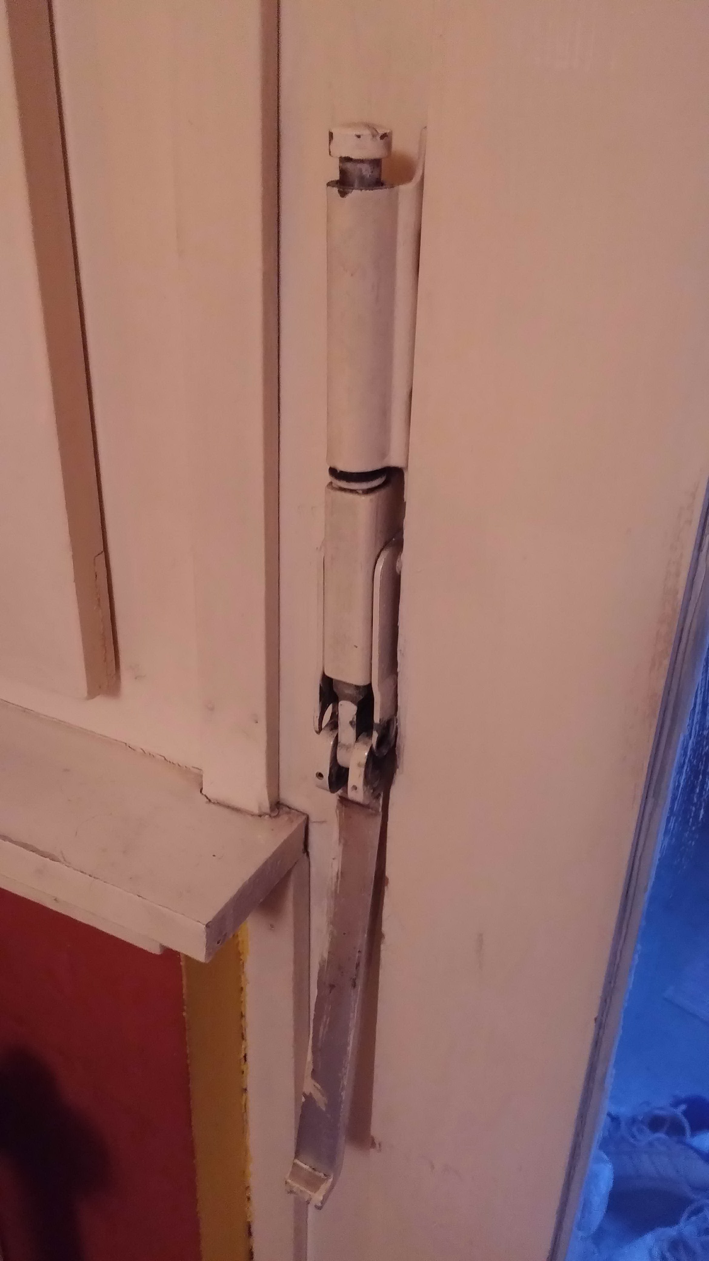

Zdravo svima,
Da li neko zna da li i kako moze da se popravi ovaj mehanizam za balkonska vrata?
Ako ne, da li neko prodaje polovne u dobrom stanju, koliko sam shvatio novi se vise ne proizvode.
Hvala!

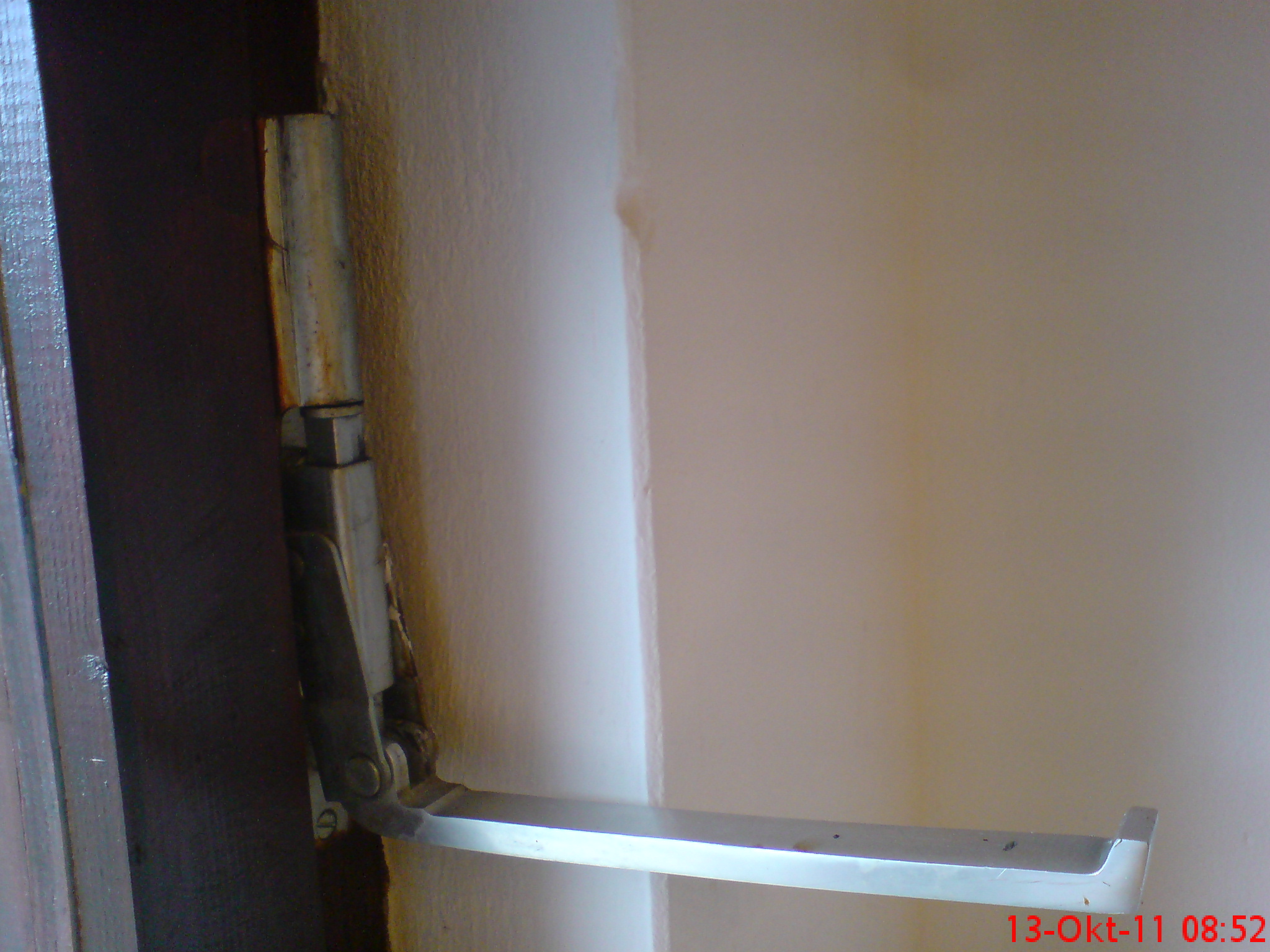

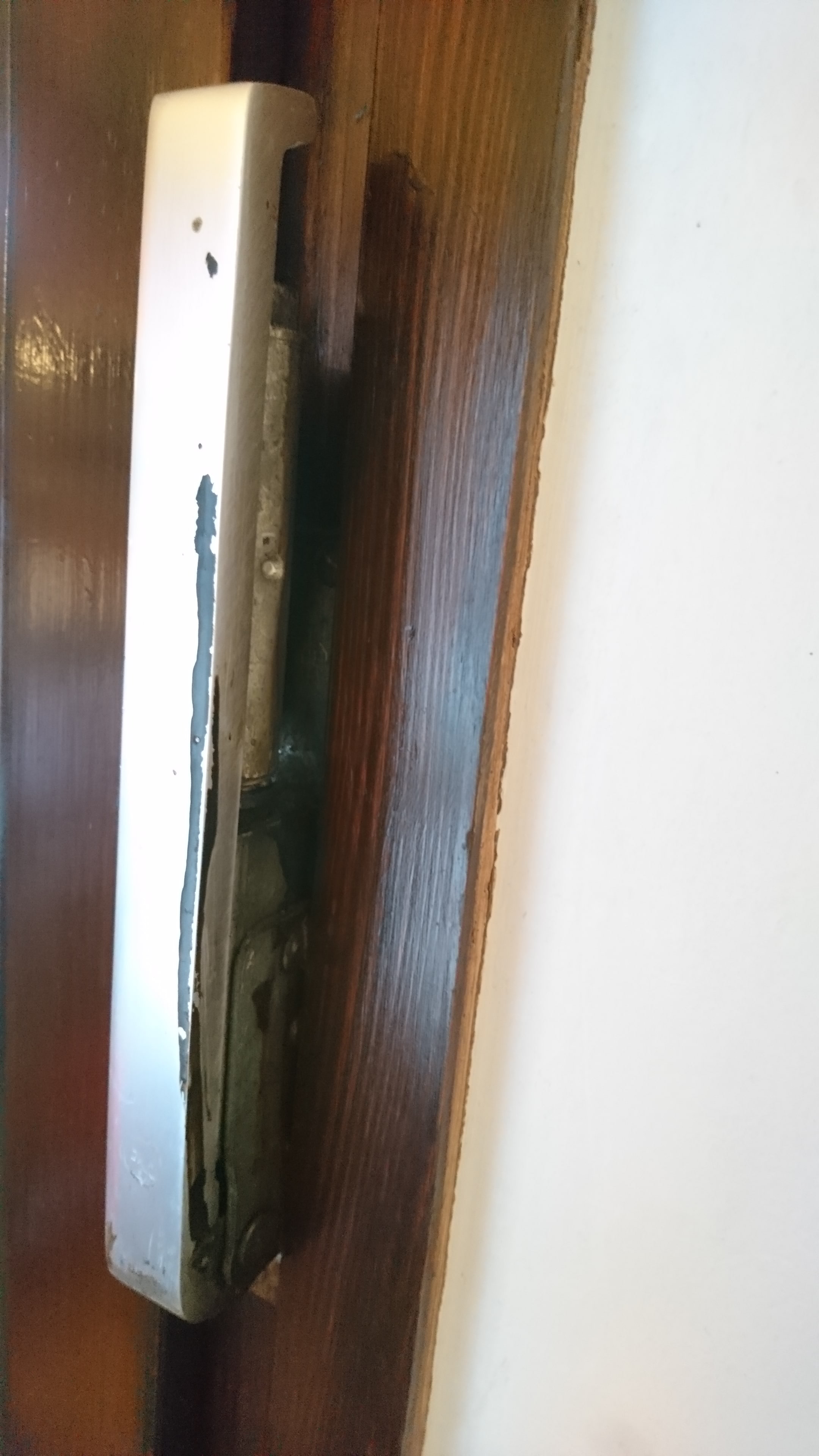

A šta se dešava jel ne diže vrata dovoljno pa kače za prag ?
abuzeid
abuzeid's picture
Registrovan dana: 19/12/2016
Kada pomeram rucku na gore nista se ne desava. Vrata su u jednom polozaju niti se podizu niti se spustaju.
Drugo krilo vrata koje koristimo za izlazak na terasu se normalno podize ali ona imaju svoj mehanizam.

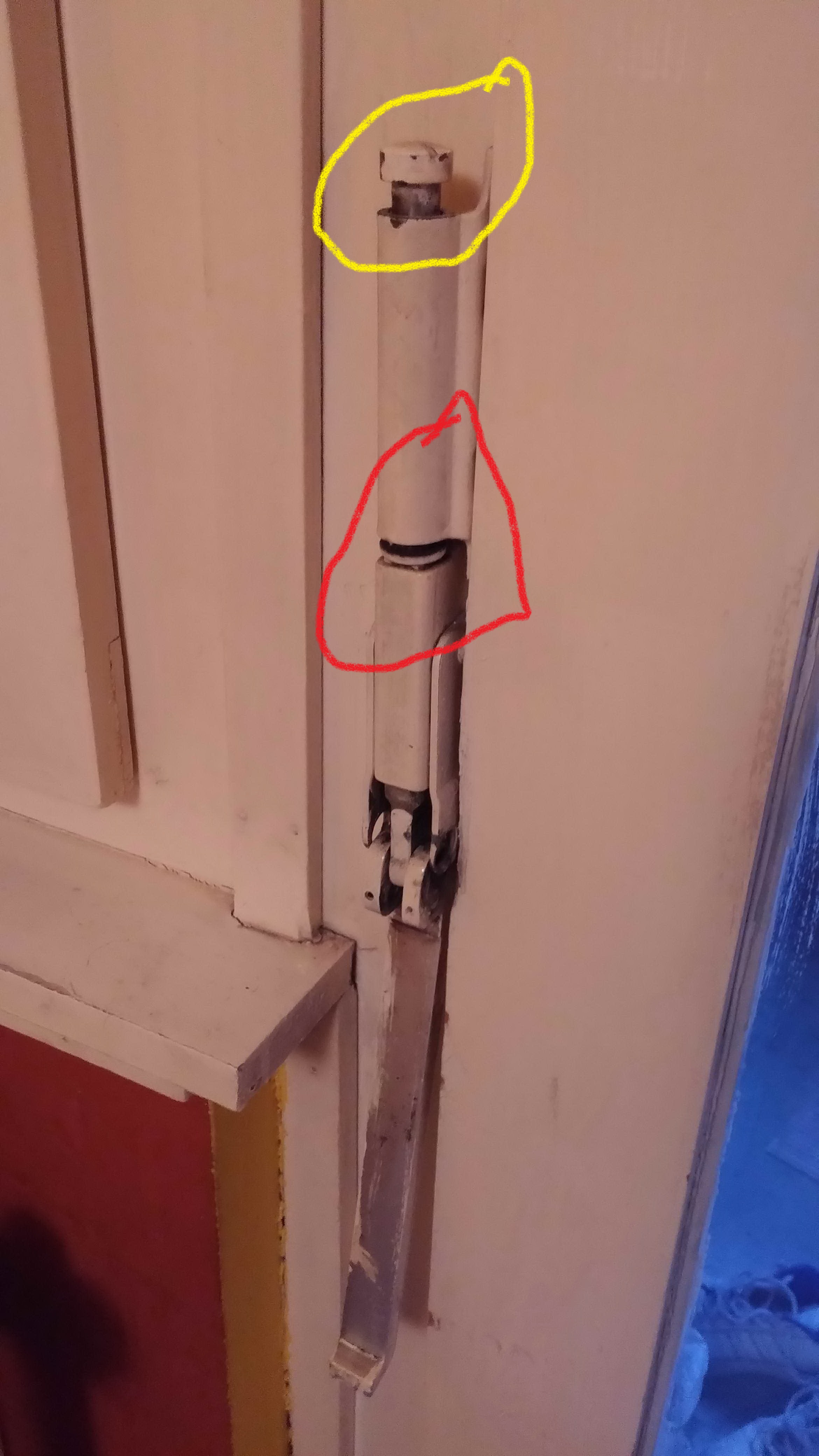

Prvo skini obeleženo žutim , pa onda podbaci platnu ili platne na mesto obeleženo crvenim , samo pazi da ne preteraš , a onda opet stegni obeleženom žutim

Problem je sto poluga kada se podize ili spusta uopste ne pomera mehanizam.
Izgleda da nije povezana sa mehanizmom. Ispod je link za video gde se vidi sta se tacno desava:

Osovinica koja spaja ručicu i telo podizača vam ispala . Zato i ne diže mehanizam .

Da, da li to moze nekako da se popravi? Gde moze da se nadje ta osovinica da se zameni?
Koliko uspevam da vidim vama su "razlokane " rupe na telu podizača . Znači ili snalaženje tipa čaura , zavarivanje ili naći polovan ili ne dirati ništa . Okov Žeče ne postoji više ..

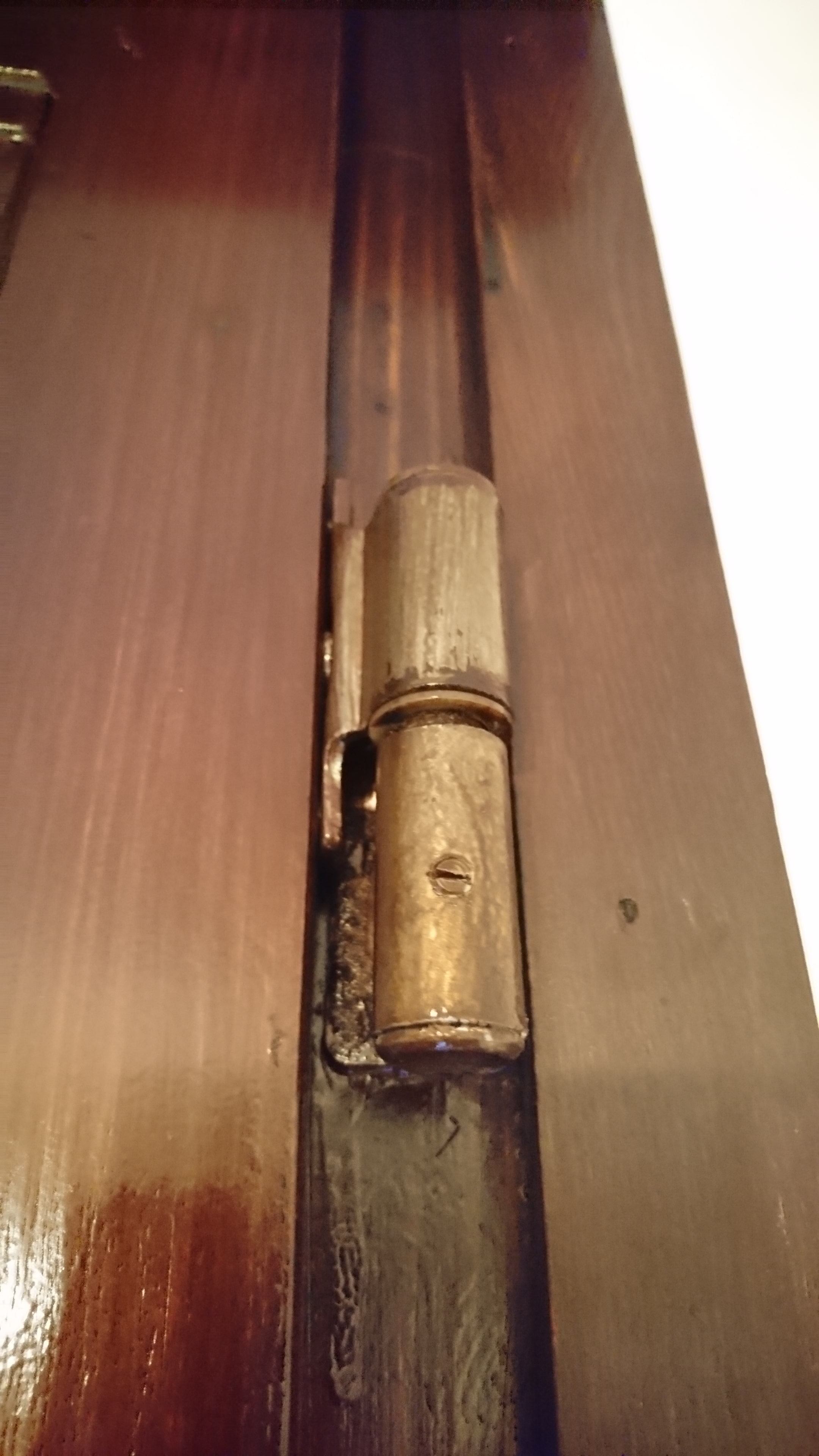

Kako se podižu/spuštaju ova balkonska vrata, desna strana pada na dolje tj lijeva je dignuta za otprilike +-1cm centimetar.
